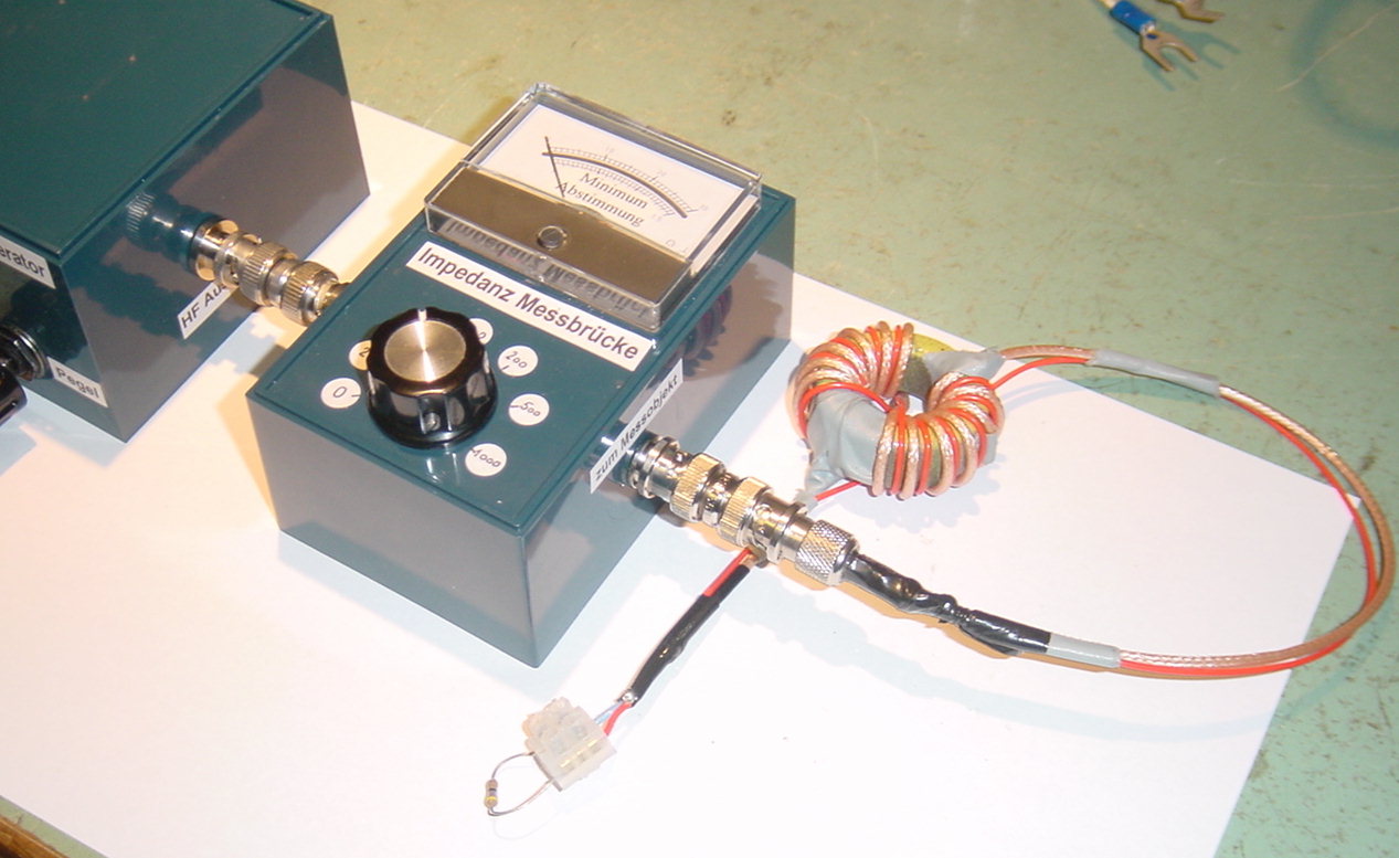

von rauschi (Gast)
Im Buch HF-Messungen von DJ1UGA fand ich diese einfache Brücke.
Anstelle des Instrumentes kann man auch ein Oszilloskop anschließen und
auf Minimum abgleichen.
von Ralph B. (rberres)
Mit dieser Messbrücke erfasst du aber nur den realen Anteil der
Impedanz.
OK die Tiefe des Minimums lässt eine Aussage darüber zu, wie groß der
Blindanteil noch ist. ( Je geringer die Tiefe des Minimums, desto größer
der Blindanteil ). Aber es bleibt immer noch die Frage, ob der
Blindanteil induktiv oder kapazitiv ist. Und eine qualitative Aussage,
über die Größe des Blindanteiles ist damit auch schwierig.
Man müsste die Messbrücke also noch um zusätzliche Komponenten
erweitern, um auch die Blindanteile bestimmen zu können. Doch dann sind
wir schnell wieder bei einen vektoriellen Netzwerkanalyzer.
Ralph Berres

von Looper (Gast)
> Impedanz.
Einspruch:
der Widerstandswert des Potentiometers bei Minimumabgleich entspricht
dem Betrag der Impedanz.
Bei einem scharfen ausgeprägten Minimum besteht die Impedanz zu einem
Großteil aus einem Realteil.
Nein das stimmt nicht. Da in dem anderen Zweig der Brücke ein realer
Widerstand liegt, kann demzufolge auch nur ein realer Widerstand der
Antenne die Brücke ins Gleichgewicht bekommen.
Habe ich bereits oben geschrieben, siehe
Um den Blindanteil zu kompensieren, müsste in dem anderen Zweig der
Brücke ein Blindanteil hinzugefügt werden, der dem Blindanteil der
Antenne entspricht.
Solche Messbrücken gibt es eventuell sogar. Sind aber weit komplizierter
aufgebaut als das oben gezeigte Beispiel.
Ralph Berres
