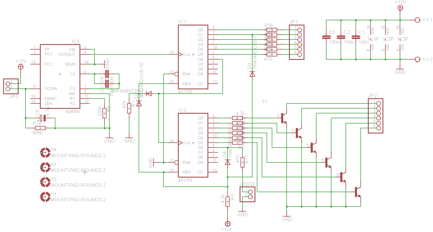

von Max H. (hartl192)
Mit einem CD4046 und zwei CD4017 kann man das ganz ohne µC machen...
Ich habe gerade den Schaltplan für mein el. Roulette (37 LEDs) gefunden.
Ich habe es mit den CD4046+CD4017 gebaut, vllt. hilft es dir ja weiter.
