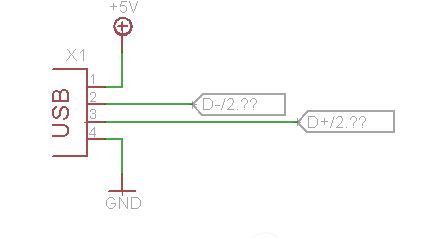

Hallo zusammen. Ich habe leider mal wieder eine Frage zu EAGLE. Im Zuge meiner "Selbststudien" in EAGLE baue ich gerade an einem Schemata herum und stelle fest das viele Leiterbahnen sich kreuzen und es dadurch sehr unübersichtlich wird. Ich habe nun in einigen Bildern von EAGLE Zeichnungen gesehen das es so eine Art "Fähnchen" gibt welche mit den Namen beschriftet sind und so quasi als Sprung funktionieren. Jetzt würde ich gerne wissen wie diese Sprünge heißen und wie ich sie einbauen kann um meinen Schaltplan zu entzerren. Habe bei Google schon nach Eagle Sprünge gesucht nur mein Google meint Eagle ist was anderes ;-) Ich habe ein Beispielscreenshot angehangen. Ich danke euch bereits im voraus.

Hallo zusammen, Ich melde mich nochmal von der Front: Ich scheine das mit dem Label und dem XREF jetzt hinbekommen zu haben, frage mich aber natürlich warum dort jetzt Fragezeichen zu sehen sind? Übrigens zu der Diskussion über Worte und Wortwahl: Wie man es mach, macht man es falsch! Hätte ich schematic geschrieben hätte irgendwer gemeckert warum ich den nicht das deutsche Wort verwende... Ich hoffe es war trotzdem verständlich was ich gemeint habe.

Marcel Schlangen schrieb: > frage mich aber natürlich warum dort jetzt Fragezeichen zu sehen sind? Das hat nur einen Grund: Du hast keinen Rahmen mit Koordinaten auf dem Schaltplan. Füge mal einen mit Koordinaten statt dem einfachen Rahmen ein und dann stehen statt den Fragezeichen die Koordinaten der 2. Seite, wo sich das dazugehörige Xref-Label befindet. Die 2 vor den Fragezeichen zeigt zur Seitennummer. Und ganz vorn ist der Name des NET. > Ich hoffe es war trotzdem verständlich was ich gemeint habe. Ja, es war verständlich. Lothar hat eigentlich nur Anstoß genommen am Begriff "schema". Den übersetzt man nicht unbedingt als Schaltplan oder Schematic. Die letzten beiden Begriffe sind schon ok. Wenn es Sinn macht, sollte man auch den deutschen Begriff Schaltplan verwenden. Aber alles ok, jeder hat gewußt, was du meinst :-)

Oh das mit dem Rahmen hört sich sehr gut an! Kann man den nachträglich in einen Schaltplan einfügen? Wenn ja, wie mache ich das? Kenne es noch aus einem anderen CAD Programm (EPLAN), bei dem ich mal eine Einführung bekommen habe, und fand es dort sehr hilfreich.
npn schrieb: > Füge mal einen mit Koordinaten statt dem einfachen Rahmen > ein Wie kann ich das machen?
Marcel Schlangen schrieb: > Oh das mit dem Rahmen hört sich sehr gut an! Kann man den > nachträglich > in einen Schaltplan einfügen? Wenn ja, wie mache ich das? Kenne es noch > aus einem anderen CAD Programm (EPLAN), bei dem ich mal eine Einführung > bekommen habe, und fand es dort sehr hilfreich. lutz h. schrieb: > npn schrieb: >> Füge mal einen mit Koordinaten statt dem einfachen Rahmen >> ein > > Wie kann ich das machen? Kein Problem. Klick auf "ADD", dann die Bibliothek "Frames" auswählen und dann einen Rahmen mit "LOC" am Ende des Namens. Zum Beispiel "A4L-LOC" heißt: Rahmenformat A4 Quer ("Landscape")-mit Koordinaten (Location). Dann diesen Rahmen so auf dem Schaltplan positionieren, daß er ihn einschließt. Und bei mehreren Seiten dann logischerweise auf jeder Seite einen Rahmen einfügen. Das war's :-)
WOW! Das sieht gleich viel besser aus, der Platz ist jetzt natürlich stark begrenzt aber da muss man jetzt wohl durch. Danke
Marcel Schlangen schrieb: > WOW! > Das sieht gleich viel besser aus, der Platz ist jetzt natürlich stark > begrenzt aber da muss man jetzt wohl durch. > > Danke Wenn der Platz knapp wird, kannst du ja auch den entsprechenden A3-Rahmen benutzen statt dem A4. Das ist kein Problem, nur wenn du den dann auf A4-Papier ausdruckst, werden die Zeichnungselemente entsprechend kleiner.
npn schrieb: > Links steht der Netzname, dann ein Schrägstrich, dann die Seitennummer > und dahinter normalerweise die Koordinaten auf der Seite. Wenn der > Seitenrahmen aber keine Koordinaten besitzt, können logischerweise auch > keine angezeigt werden, deshalb die Fragezeichen. Es ist eigentlich ziemlich sinnfrei, eineseits im Labelformat die Koordinaten mit auszugeben und dann keinen Rahmen mit Koordinaten zu verwendet. Wenn man im Formatstring für die Labels das ".%C%R" am Ende weg läßt, paßt das besser.
