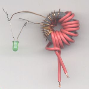

Dies ist eine verbrauchsanzeige fuer eine Pumpe. An stelle des leds einen optocoppler oder bei starken Verbrauchern der kabel un fin Reed relais gewickelt ergibt einfachen digitalen (on off) Sensor.
chris schrieb: > Dies ist eine verbrauchsanzeige fuer eine Pumpe. > An stelle des leds einen optocoppler oder bei starken Verbrauchern der > kabel un fin Reed relais gewickelt ergibt einfachen digitalen (on off) > Sensor. Mal überlegt was passieren könnte, wenn der Verbraucher jetzt einen Kurzschluss macht (Das passiert bei 230V Lampen manchmal) und plötzlich mal kurz Strom im kA Bereich fliesst bis der LSS auslöst. Ob das der Arduino dann so einfach wegsteckt? Ausserdem ist der Bauteileaufwand immer noch höher als ein LDR und ein Widerstand.
