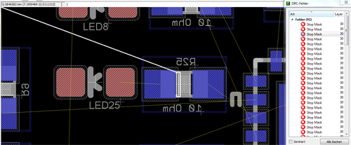

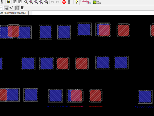

Hallo @all, ich habe angefangen meinen Schaltplan zum Board zu machen, und erhalte sehr viele "Dimension"-Fehler auf Layer 1 und 16 beim Check. Da sieht es so aus, als wären da nach einem Verschiebevorgang "Reste" von Pads übriggeblieben. Wie fixt man sowas? Auch sind am Anfang 150 "Stop Mask" Fehler da gewesen. Ich hab nur gespeicher, und neu gestartet, dann waren die Weg (dafür die Reste da)... Für jeden Tip dankbar, Rene´
Rene Munsch schrieb: > Auch sind am Anfang 150 "Stop Mask" Fehler da gewesen. Ich hab nur > gespeicher, und neu gestartet, dann waren die Weg (dafür die Reste > da)... Die Stopmask kommen daher, dass die voreingestellten Regeln sehr streng sind was das angeht. Und du hast sie jetzt nicht mehr, weil du diese Layer ausgeschaltet hast richtig? Richtig! ;) Die Pad-Reste... Kannst du die Anklicken? Verschieben oder über das Info Menü mal schauen wo die her kommen?
Hallo Dennis, danke für die schnelle Antwort! Du hattest Recht, wenn die den Rest wieder einblende kommen auch die StopMask Fehler wieder. Die Padreste sind auf Layer1+2, und ich kann sie nicht löschen, oder verschieben. Was meinst du mit Info-Menü? Über den Info-Button kann ich sie auch nicht anklicken, also keine Info.
Wo ist denn die Begrenzung deiner Platine? Das ist kein Rest von irgendwas, das ist einfach der Fehler hervorgehoben. Wenn du die DRC Fehler löscht ist der vermeintliche Rest vermutlich wieder weg. Der Fehler wird halt nicht mehr angezeigt. Also, wo sind die Board Begrenzungen?
Okay, hast du deine Kreuze (tOrigin und bOrigin) aktiviert? Dadurch werden Komponenten erst zu Objekten die du verschieben und eben über das Info-Menü auslesen kannst. Ich habe die dumme Vermutung, dass die Teile einfache Spulen/Widerstände/LED oder Kondensatoren sind und du einfach deine Kreuze deaktiviert hast. Die Fehler kommen dann desswegen, weil die zu nah am Rand sind.
@ Rene Munsch (sanduhrgucker) >Die Padreste sind auf Layer1+2, und ich kann sie nicht löschen, oder >verschieben. Was meinst du mit Info-Menü? Über den Info-Button kann ich >sie auch nicht anklicken, also keine Info. Das sind keine Reste, das sind die Fehlerpolygone, welche die fehlerhaften Flächen markieren. Die kann man löschen, wenn man die DRC-Fehler löscht (Menuleisten unten links). Verschieden kann man die nicht, logisch.
Falk Brunner schrieb: > Fehlerpolygone Aber diese Fehler sind auf der Mask Seite und desswegen auch Weiß. Die teile darunter sind normale Kupfer Pads!? Was sagt denn der TO dazu?

@ Dennis X. (debegr92) >Aber diese Fehler sind auf der Mask Seite und desswegen auch Weiß. Das SIND die Polygone der Lötstopmaske, Layer tstop. >Die >teile darunter sind normale Kupfer Pads!? Ja.

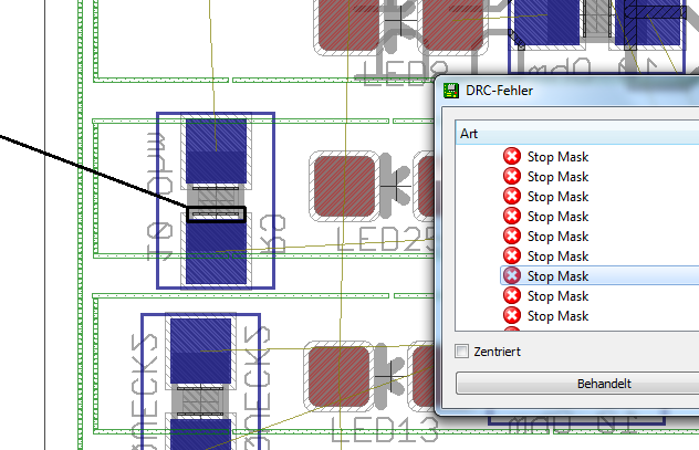

Welche Einstellung führt zu diesem Fehler? Das Bauteil ist: Library SparkFun-Resistors 0603-RES
Hallo Nochmal, ich habe - die Bauteile jetzt etwas vom Rand nach innen geschoben,(super Tip!) - den Bestückungsdruck von den Lötflächen weiter entfernt,(super Tip!) - Die Platinenmaße korrekt angegeben (super Tip!) Jetzt bleiben nur noch die Stopmask Fehler. Und die weis ich jetzt ehrlich gesagt nicht mehr zu bekämpfen. Eure Tips habe ich ja alle beherzigt. Hat da noch jemand einen ungenannten Tip?

Rene Munsch schrieb: > Hallo Nochmal, > > ich habe > - die Bauteile jetzt etwas vom Rand nach innen geschoben,(super Tip!) > - den Bestückungsdruck von den Lötflächen weiter entfernt,(super Tip!) > - Die Platinenmaße korrekt angegeben (super Tip!) > > Jetzt bleiben nur noch die Stopmask Fehler. Und die weis ich jetzt > ehrlich gesagt nicht mehr zu bekämpfen. Eure Tips habe ich ja alle > beherzigt. Hat da noch jemand einen ungenannten Tip? Die Widerstände sind doch in ganz normaler 0603 SMD Bauform. Da brauchst du keine externe Library von irgendwem sondern kannst die ganz normale Eagle Library: Resistors verwenden, die diesen Fehler nicht aufweist. Zudem verwendest du in der Schaltung momentan das amerikanische Symbol für Widerstand (gezackt) anstatt das deutsche (rechteck). Also hat nur Vorteile, wenn du die Library wechselst.
Hallo Frank, Der Effekt ist tatsächlich, das beim Verschieben von Bauteilen immer ein Stück vom tStop oder bStop "liegenbleibt". Versucht: -Bauteile aus der Standard-Lib verwendet. -Raster gewechselt auf inch ...das Problem ist das gleiche. ;-(

Peinlichkeit EIN Hab den Fehler gefunden: Ich war wohl doch hier und da einen Millimeter zu nahe an den Lötflächen mit den Bezeichnunger... ;-) Peinlichkeit AUS Wieder was gelernt. Vielen Dank an alle Tipgeber!
Nein, da bleibt nichts "liegen". BStop und TStop werden in den Bauteil-Bibliotheken mit definiert und separieren sich nicht vom Bauelement. Was du wahrscheinlich siehst sind die DRC-Error Markierungen von einem früheren DRC-Durchlauf. Die bleiben markiert und an der alten Position bis sie entweder gelöscht oder der DRC neu ausgeführt wird. Wie wärs auch mal ein Blick in das Handbuch zu werfen? Mask-Fehler treten bei vielen im Netz zu findenden Libraries auf, vor allem bei Libs aus typischen Bastler-Quellen wie Sparkfun und der Gleichen. Hier wird oft nicht mit der entsprechenden Sorgfalt angelegt, da es die meisten Nutzer an der Stelle nicht interessiert. Man kann die Libs aber sehr einfach überarbeiten wenn man sie denn unbedingt braucht. Besser ist es aber, die Standard-Libs zu nehmen und nicht vorhandenen Bauelemente selbst anzulegen. Es gibt auch viele fehlerhafte Libs im Netz, die Gefahr sich damit die Platine zu versauen ist durchaus vorhanden.
