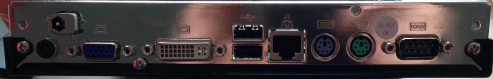

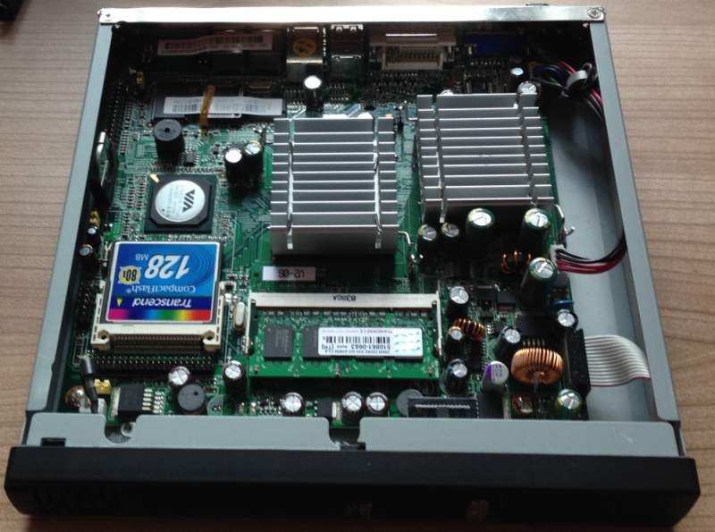

Hallo, zum Verkauf stehen 5 Stück Igel 1/2 ThinClients mit Igel Linux Betriebssystem. Es lässt sich problemlos auch Debian oder Windows XP Embedded darauf betreiben. ein paar Daten: - 256MB RAM - 128MB Flash (CF Karte) - IDE Anschluss (44 Pin RM 1,27) - VIA C3 Eden 400MHz CPU - Betriebsspannung 12V max. 4A Die Geräte sind ohne Netzteil und Standfuß! Dachte so an 15€ pro Stück + 4€ Versand als Päckchen. Gruß Benedikt
