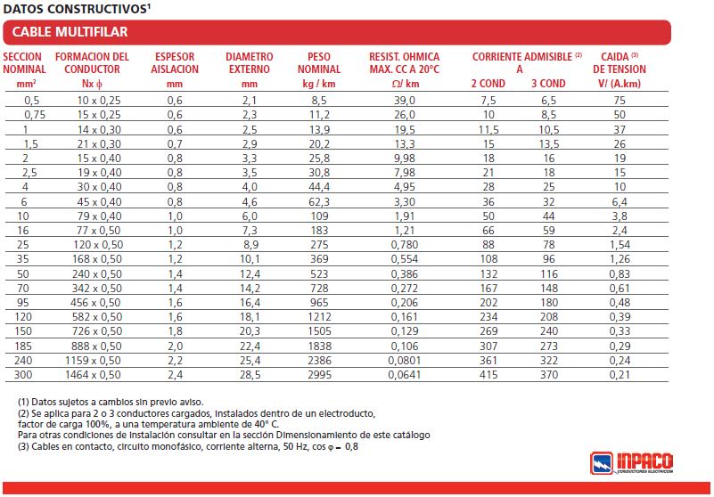

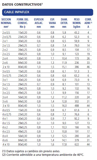

So, damit alle noch weiter ins grübeln kommen hänge ich mal zwei
Tabellen von Kabelhersteller in Südamerika an. Die beziehen sich auf 40
Grad C und da
der Sommer so schön warm ist, sollte man deren Werte evt. auch ins
Kalkül ziehen.

von Dennis H. (t1w2i3s4t5e6r)
DingsDa schrieb:
> Mir geht es alleine darum, dass so installiert wird, dass nichts
> negatives im Betrieb geschehen kann.
Ach, und das sollte dein erster Post mit Anhang aussagen, sicher.
Mal ganz ehrlich, wann war es hier zuletzt 40 Grad heiß? Also mal zwei
Wochen lang mehrere Stunden? Wir können auch die 180 Grad Tabelle zu
Rate ziehen, falls eine Supernova uns überkommt. Da legen wir dann
180mm².
@Achim
Keine Ahnung, woher die so einen Bezug haben. 25Grad Tabelle schaut kein
Mensch rein, alle nehmen die 30Grad Tabelle, die wird in der VDE als
"normal" angesehen und die ist in deinem Link auch ohne dem Kommentar.
Keine Ahnung, warum gerade dieser Querschnitt nur bei 25Grad in dieser
einen Verlegeart und auch nur bei 3 belasteten Adern eine geringere
Absicherung haben soll. Wegen der 30 Grad Tabelle sieht man auch gut im
Schaltungsbuch von Eaton, Kapitel 10, da gibts irgendwo ne
Umrechnungstabelle wegen Temparaturen. Da wird auch von der 30 Grad
Tabelle ausgegangen. 25Grad Tabelle kannst du wegen mir im zweiten
Kellergeschoß nutzen. Bei Verlegung im Erdreich nimmt man gewöhnlich 20
Grad als Umgebungstemparatur an. Aber sonst kenne ich keine Verlegung,
wo man auf niedrigere Temparaturen zurück greift.
Dennis

von DingsDa (Gast)
hinz schrieb:
> 27,5A sind für einen 11kW Motor, an 400V 3L, merkwürdig viel.
Das sind wahrscheinlich die Angaben vom Typenschild des Motors.
Bsp.: Ein Wasserpumpe mit 1500W/230V hat auf dem Typeschild die Angabe
8,6A,
somit mehr als 2A mehr als man rechnerisch (einfachste Rechnung)
vermuten würde. Da wird schon cos/phi mit eingerechnet.
Habe dazu ein interessant Dokument mit angehängt.
Besser sind jedoch die Angaben vom Typenschild bzw. vom Datenblatt des
Motors.
