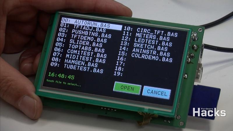

holger schrieb: >>- Programmierbarer Mikrocontroller (C) >>- Steuerung über Touch-Screen > > Da kann man eigentlich nur noch sagen "vergiss es". http://www.heise.de/hardware-hacks/meldung/Hardware-Update-fuer-den-TFT-Maximite-2175116.html
