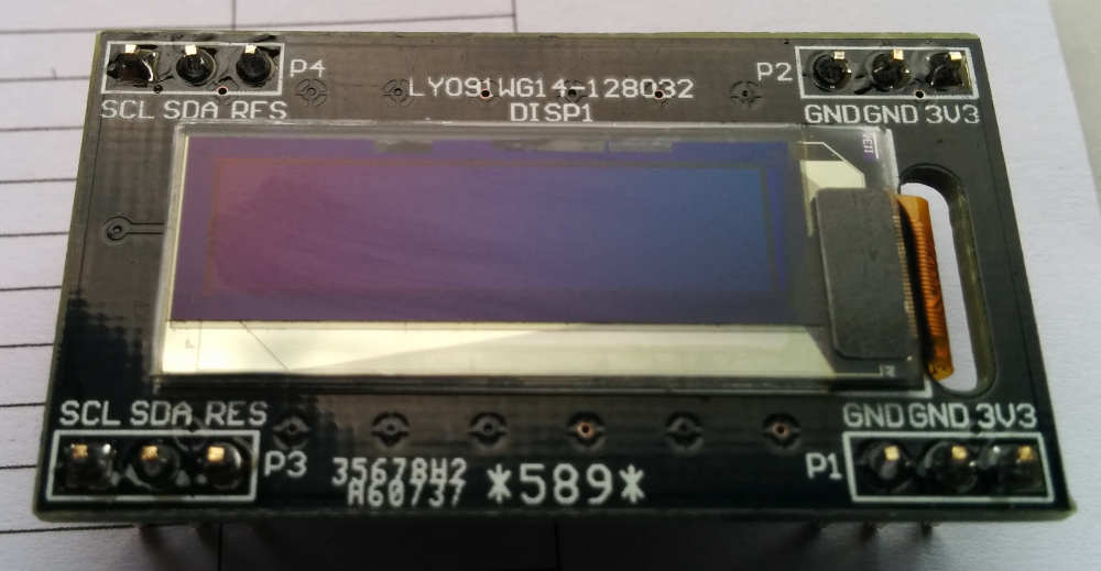

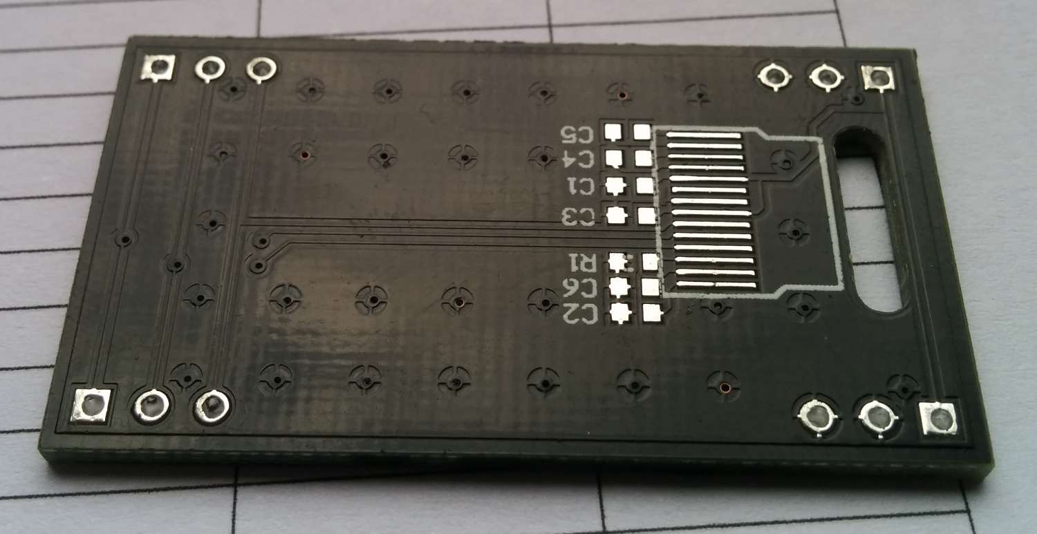

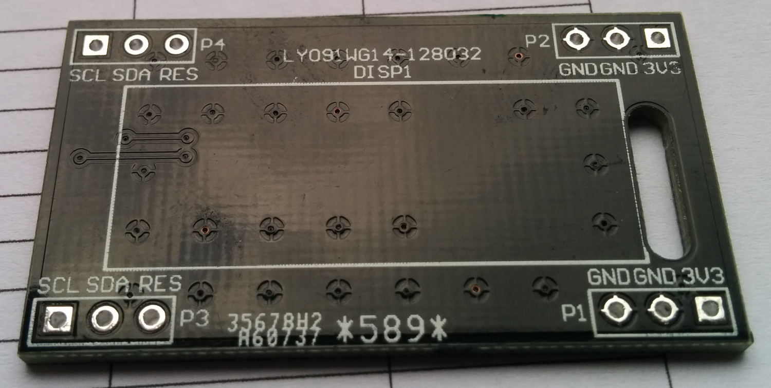

In einem Anflug von Mut habe ich mal einen der eher unbekannten Niedrigstpreis PCB-Herstellern ausprobiert. Die Lieferung war sehr schnell (obwohl sich der deutsche Zoll erwartungsgemäß viel Zeit gelassen hat). Mit dem Ergebnis war ich dann für den Preis sehr zufrieden. Der Bestückungsdruck ist schon ziemlich grenzwertig, die 10 (+2 Überschuss) Platinen funktionieren aber alle. Der Ausschnitt ist auch genauso geworden, wie ich ihn haben wollte. Zur Lieferzeit: Daten wurden nach ~12 Stunden vom Seitenbetreiber an die Fabrik gegeben, Produktion dauerte 5 Tage, Versand am gleichen Tag. Lieferung nach Deutschland 3 Tage, Wartezeit beim Zoll 2 Wochen. Ingesamt also gute 3 Wochen. Festpreis: 14$ für 5x5cm, 25$ für 10x10cm, alle Farben, 1,6mm. Versand ist inklusive.

Mein Eindruck von dirtyPCBs is: Der Name und das Motto passt! (Im guten Sinne) Ich hab bis jetzt zweimal bestellt, und beide Male waren die Platinen elektrisch voll in Ordnung, und optisch akzeptabel. Das was mir am meisten auffällt ist ein Versatz des Silkscreens, der insbesondere bei kleineren SMD Teilen recht stark sichtbar ist. dirtyPCBs ist nach eigener Darstellung dafür da schnell günstige Platinen für Prototypen zu bekommen. Die Preise sind auf den ersten Blick zwar nicht billiger als bei Seeed, Elecrow, iTead, etc., aber der kostenlose Versand ist der Knackpunkt. Wenn man nur ein einzelnes Projekt hat, kommt man bei dirtyPCBs schneller und einfacher weg. Um das ins Große und Ganze einzupordnen: - OSH Park: Recht gute Qualität und sehr nettes Online Interface. Kostenlose Versandoption. Sehr günstig für kleine Boards. - dirtyPCBs: Durch kostenlosen Versand sehr günstig für einzelne Projekte. Freie Wahl der Platinenfarbe. Nicht immer die schönsten Boards, aber sie funktionieren - Seeed, Elecrow, iTead, DFrobot, SmartPrototyping sind alle recht ähnlich in Bezug auf Optionen und Preise. Elecrow hat kostenlose Farbwahl, iTead hat flexible Platinen, Seeed hatte glaub ich als erster einen Bestückungsservice (aber die anderen sind gefolgt). DFRobot und SmartPrototyping könnten bei einfachen Platinen in großer Stückzahl etwas billiger sein. - Hackvana scheint einen sehr guten Service zu haben (ich hab bisher noch nicht bestellt, nur Preisangebot geholt). Die Preise sind etwas mehr auf die tatsächliche Platine zugeschnitten, aber sollen recht vergleichbar zu dem Rest sein. Die Qualität scheint vergleichbar oder besser als OSH Park zu sein. Versand ist bei fast allen ähnlich, billig mit der Standard Post dauerts etwa 2-4 Wochen, schnell mit DHL gehts in 3 Tagen. Produktionszeit ist etwas variabler, von 5 Tagen bei dirtyPCBs, Elecrow et al zu 2 Wochen bei OSH Park.
