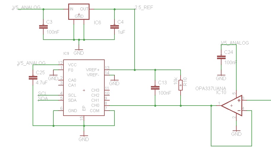

Hi, ich habe mit meinen LTC2478, beschalten wie im Anhang zu sehen folgendes Problem: Ich möchte den Spannungsabfall an einem Potentiometer messen, im Bereich zwischen 0 und 2,5V. Spannung liegt auch sauber am CH0 des AD-Wandlers an. Daten kann ich auch per I²C einlesen, allerding habe ich von 0 bis ca. 0,6V und im oberen Bereich von 1,9V bis 2,5V einen "toten" Bereich, in dem sich mein Messwert vom AD Wandler nicht ändert. Hab ich bei der Beschaltung was falsch gemacht ? In meinem C-Programm speichere ich den Wert in einer long- Variable und gebe diese anschließend am Display aus. Von 0 bis 0,6 V habe ich den Wert 32767 stehen, dann -32768....0....32767 und ab 1,9V -32768. Hoffe jemand kann mir weiterhelfen! VG
Ich haett mal gesagt, der OpAmp ist kein Rail-Rail, und bringt die Spannung nicht richtig. Siehe Common Mode im Datenblatt. Nimm da einen Rail-Rail

aber ich messe die Spannung ja am CH0. Da liegen die 0-2,5V an. Ich dachte eher an Probleme mit der Referenzspannung, oder vielleicht ist es ja auch ein Software Problem beim einlesen
Michael Sauer schrieb: > Da liegen die 0-2,5V an. > Ich dachte eher an Probleme mit der Referenzspannung, oder vielleicht > ist es ja auch ein Software Problem beim einlesen könnte ich mir auch vorstellen. Miss doch einfach auch an Vref nach, was dort anliegt. (und woher hast du die Idee, Vref und CH0 mit 100nF//10kOhm zu koppeln?) Kann es sein, dass du mit LTC2478 in Wirklichkeit LTC2487 gemeint hast? (Denn den LTC2478 finde ich nicht). Falls ja: der LTC2487 hat einen Eingangsverstärker. Wenn du (versehentlich) die Verstärkung aufgedreht hast, dann wird der Eingangsspannungsbereich entsprechend kleiner.

@ Achim S. Ja klar, meinte ich den LTC2487, entschuldige. Die Schaltung ist nicht von mir, sondern von einem ehemaligen Studenten, der vorher an meinem Platz saß. Ich habe nichts in die Richtung Elektronik studiert, aber spiele gerade ein wenig mit der Hardware herum... :) Ich habe mich auch schon gefragt, ob ich R und C nicht einfach auslöten soll ?! Der Sache mit der Verstärkung gehe ich gleich mal auf den Grund, allerdings würe das nur den oberen toten Bereich ab 1,9V erklären, nicht den nahe 0 V Danke
ich denke, ich hab das Problem gefunden: the two selected inputs (IN+ and IN– ) provide a bipolar input range VIN = (IN+ – IN–) from –0.5 • VREF/Gain to 0.5 • VREF/Gain. Outside this input range, the converter produces unique over-range and under-range output codes.
Hm, ich lese grade im Datenblatt des LTC2487: Full Scale of the Differential Input (IN+ – IN–) 0.5VREF/Gain Du kannst also auch bei Gain=1 nur bis Vref/2 messen, oder? Außerdem kann der ADC nicht nur single ended sondern auch differentiell zwischen zwei Kanälen messen. Wenn du das versehentlich einschaltest erklärt es vielleicht auch das Verhalten am unteren Messbereichsende. Michael Sauer schrieb: > Ich habe mich auch > schon gefragt, ob ich R und C nicht einfach auslöten soll ?! jo, mach das lieber mal.

@Achim S. Deine Erklärung passt aber auch mit dem Verhalten! Es ist eben nur ein Messbereich von 1,25V möglich. Vielen Dank für die Hilfe!!
