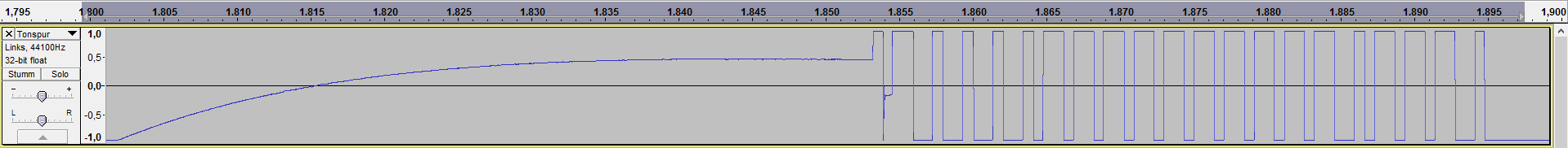

Hallo Leute, hab das gleiche hier in nem anderen thread gepostet, aber der ist schon etwas älter, deshalb nochmal hier, hoffentlich kann mir jmd helfen. Ich hab schon etwas ältere (ca. 6-8Jahre) Funksteckdosen vom Lidl. Typ: TR-502MSV (falls das jmd was sagt) aber spielt eigentlich keine rolle. Hab jetz mal meinem Empfänger an den PC angeschlossen und mit Audacity aufgenommen, ich komm irgendwie nicht drauf wie ich da jetz zu ner binären abfolge kommen soll :( bitte um eure Hilfe
sicher? das verhältnis ist ja nicht 50:50 oder schau ich falsch hin? sirell schrieb: > Das sieht nach manchester aus > http://www.mikrocontroller.net/articles/Manchester > > Grüße > Micha
