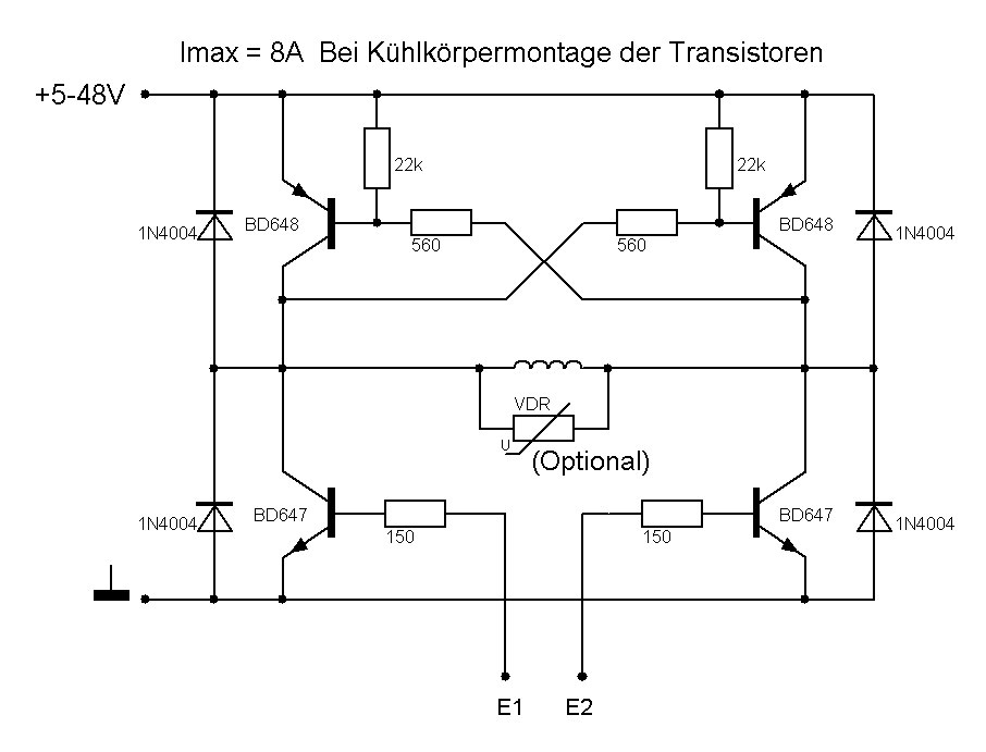

halllo liebes Forum, kann mir bitte jemand zu dem Schltbild ein Layout erstellen.? Vielen dank im vorraus
Mit dem Schaltplan hast du über die Hälfte schon seit selber gemacht. Und woher sollen wir wissen in welcher Bauform die Bauteile vorliegen, welche Abmaße die Platine hat und wo Steckerverbinder hin sollen?
Und warum keine MOSFETs als Leistungsschalter. Bei 8A kannst du mit den BD647/648 schon ordenlich heizen, mal ganz davon abgesehen, dass die Typen genau aus diesem Grund nicht mehr zeitgemäß und bei vielen Herstellern schon abgekündigt sind.
wie würde sowas denn mit Mosf. ausehen? Größe ist nicht so relevant.Halt alles in Standart Bauform. Anschlüsse für +/- , Motor , Eingangssignal A/B Wo die plaziert werden ist schnuppe. lg und danke

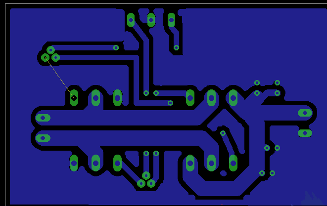

War eine Sache von 10 Minuten. Verbessern und eventuell die Transistoren gegen Mosefets tauschen kannst du ja immer noch. Im zip sind die Eagle-Dateien, sowie das layout als PDF. Edit: Bauteilwerte habe ich nicht eingezeichnet.

Die Schaltung ist eh unbrauchbar, eine der viellen Murksschaltungen des Internet, wo die Erbauer dachten, eine gescheite H-Brücke braucht nur 4 Transistoren. Das Ding raucht dir schneller ab als du denkst.

HMm gib mal ein paar Eckdaten zu der H brücke an Strom und Spannung Wahrscheinlich kannst du eine fertigen H Brücken ich verwenden da noch ein paar Kondensatoren ran und fertig
spannung zwischen 5 und 12 V. Belastbar bis ca 4A etwa etwas mehr ist natürlich besser aber kein muss. Standartgröße bei den bauteilen reicht mir. thx

Mm und alles auf Lochraster ? Ok für dauerstrom von 2A hat sich der L298 bewährt. Wär relativ simpel zum aufbauen. Für mosfets brauchst einen Boot Schaltung um die high sie fest zu treiben. Das machts dann etwas mehr Bauteile.

Wenn du jetzt noch die Layer tPlace und tDocu einschalten würdest, könnte man auch das ganze Layout sehen...
Martin Kleber schrieb: > aber ich habe es auch ohne deine blöden kommentare hinbekommen. Bist du jetzt in den Jungbrunnen gefallen? ;-) Befestigungslöcher sollten noch drauf.

Martin Kleber schrieb: > aber ich habe es auch ohne deine blöden kommentare hinbekommen. Ich seh da aber noch eine nicht angeschlossene Luftlinie.
