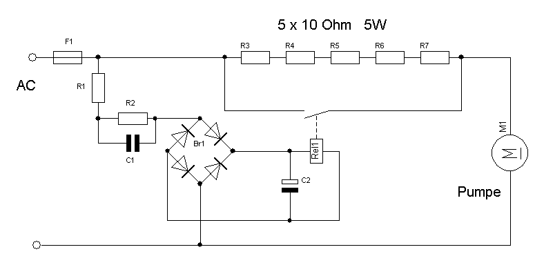

Könnte man gut selber bauen. Die Bauteilwerte müssen natürlich noch berechnet werden. Hängt etwas von der Kurvenform und der Ausgangsspannung des Spannungswandlers ab. Oder das hier: http://www.ebay.de/itm/Softstart-Platine-fur-Ringkerntrafos-Kreissagen-etc-bis-ca-2700W-/231261572286?pt=Bauteile&hash=item35d8438cbe Thomas
Thomas B. schrieb: > Softstart.PNG > Könnte man gut selber bauen. Funktioniert aber m.E. nur, wenn die Pumpe ohne Last anläuft. Man müsste dann mit dem Wert des Vorwiderstands etwas experimentieren. Gruss Harald
Oh, sorry. Der Gleichstrommotor im Schaltplan ist natürlich durch einen AC-Motor zu ersetzen :-)
Harald Wilhelms schrieb: > Funktioniert aber m.E. nur, wenn die Pumpe ohne Last anläuft. Man > müsste dann mit dem Wert des Vorwiderstands etwas experimentieren. > Gruss > Harald Ja, bei normaler Netzversorgung ist das kein Problem. Dann könnte man die Werte gut berechnen. Ich würde erstmal irgendwas zwischen 30 und 60 Ohm wählen. Die Schaltzeit des Relais sollte irgendwas um 0,5-1Sek. sein. (möglichst kurz) Müsste man aber auch noch mal berechnen. Wichtig ist, dass die Pumpe definitiv anläuft. (auch unter Last) Das Relais muss aber auch sicher schalten. Sonst gibt es viel Rauch, und die Widerstände löten sich aus :-) Aber bei dem Spannungswandler weiß man nie genau wie er sich verhält. Der TO müsste aber auch mehr Daten von dem Spannungswandler zeigen. Spitzenlast 1000VA oder Dauerlast? Das macht schon ein Unterschied. Gruß Thomas

Also sorry aber er braucht entweder einen stärkeren Wechselrichter oder eine kleinere Pumpe. Sonst seh' ich da absolut keine Chance. Die Pumpe is' günstiger: http://www.pollin.de/shop/dt/Mjk5OTY2OTk-/Bauelemente_Bauteile/Pumpen/Tauchpumpe_QSB_JH_250.html Grüße Löti
Lothar S. schrieb: > Also sorry aber er braucht entweder einen stärkeren Wechselrichter oder > eine kleinere Pumpe. Sonst seh' ich da absolut keine Chance. Das wäre das einfachste und sicherste :-) oszi40 schrieb: > Man bedenke bitte, daß bei einer Tauchpumpe evtl. 20m Wassersäule auf > der Pumpe stehen bevor sie anläuft. Dementspechend wird der > Einschaltstrom "etwas" höher sein, bis der Anlauf überwunden ist. Wenn das eine Tiefbrunnenpumpe ist, muss die ganz schön ackern beim Anlauf. Was haben die eigentlich für Motore verbaut? Asynchron , Synchron oder doch was edleres? In den Datenblättern findet man nichts. Eigentlich gibt der Fragesteller zu wenig Informationen. Ist ja so üblich hier im Forum. Ich weis auch nicht ob er elektronisch vorbelastet ist. Nicht das er den „Softstart“ auch noch mit eintaucht.......(hüstel) Gruß Thomas PS Wenn der Wechselrichter nur 1000W Spitzenleistung schafft, hat er wahrscheinlich nur eine Dauerleistung von 500W. Dann kann man das sowieso vergessen.
