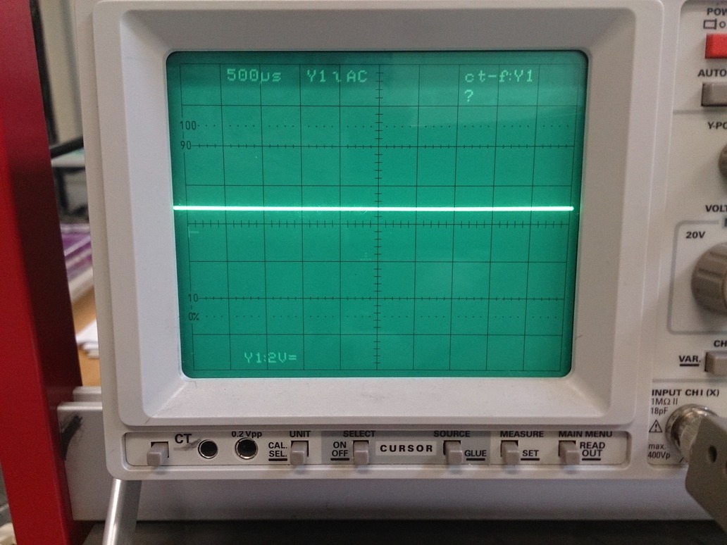

Hallo zusammen. Warum können die Spannungsverläufe auf meinem Oszi nicht richtig dargestellt werden, wie auf der Zeichnung.? Zu erkennen ist nur ein einziger Strich, wie eine geglättete Gleichspannung. Vielen Dank schonmal. MfG
Ich nominiere dieses Posting zur schlechtesten Anfrage dieses Monats. Und ja, ich weiß, dass heute der 1. ist...

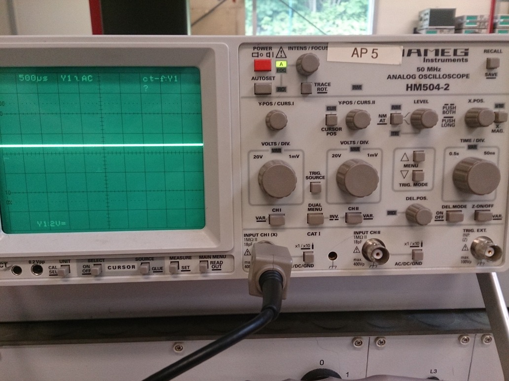

Du hast Dein Oszilloskop auf "GND" stehen. Stell es mal auf "DC"
Du schaust Dir gerade den falschen Kanal an. Du solltest EINschalten. Du musst nach Verdrahtungsfehlern suchen. Du misst an der Stromversorgung. Das Oszilloskop misst nicht selbstständig ! ..oder hast Du einen kranken Oszirobot ?
Verdrahtungsfehler ist eigentlich ausgeschlossen, denn so schlimm ist der schaltplan auch nicht. Ich habe bloß mal ein Generator drangehangen, da zeigt mir der Oszi jede belibige Kurve an. Also stimmt der kanal auch.

Zibi schrieb: > Verdrahtungsfehler ist eigentlich ausgeschlossen Eigentlich? Spannungsversorgung eingeschaltet? Misst Du wirklich (100%) an der richtigen Stelle. Wogegen misst Du?
Wie sind die Einstellungen des Oszis? Eingang Kanalauswahl Trigger Triggercoupling Zeitablenkung Empfindlichkeit ... Messaufbau, Bild Bildformate beachten Was soll das für ein Dateiformat sein, das du da gepostet hast? Ein trojaner?
zbi schrieb: > Warum können die Spannungsverläufe auf meinem Oszi nicht richtig > dargestellt werden, wie auf der Zeichnung.? Vielleicht, weil die Schaltung nicht funktioniert? Zibi schrieb: > Verdrahtungsfehler ist eigentlich ausgeschlossen Eigentlich. Zeig mal, was du hast, wo das herkommt, was du willst und wo es klemmt. Das tust du am einfachsten mit einem Foto (hier reichen 400kB locker aus). Udo Schmitt schrieb: > Was soll das für ein Dateiformat sein, das du da gepostet hast? Ein > trojaner? Es ist ein JPG, dessen Dateiname wegen unglaublicher Länge von der Foren-SW abgeschnitten wurde. Leider inklusive Dateiendung... :-/

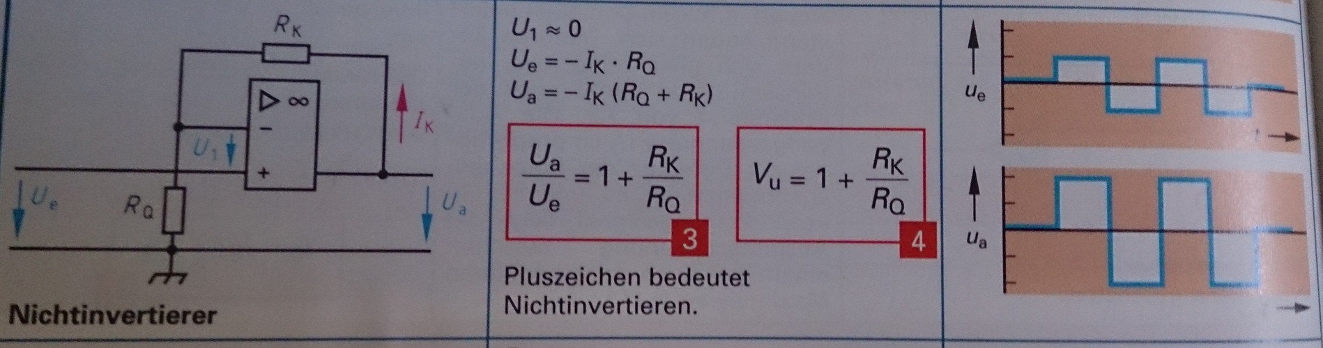

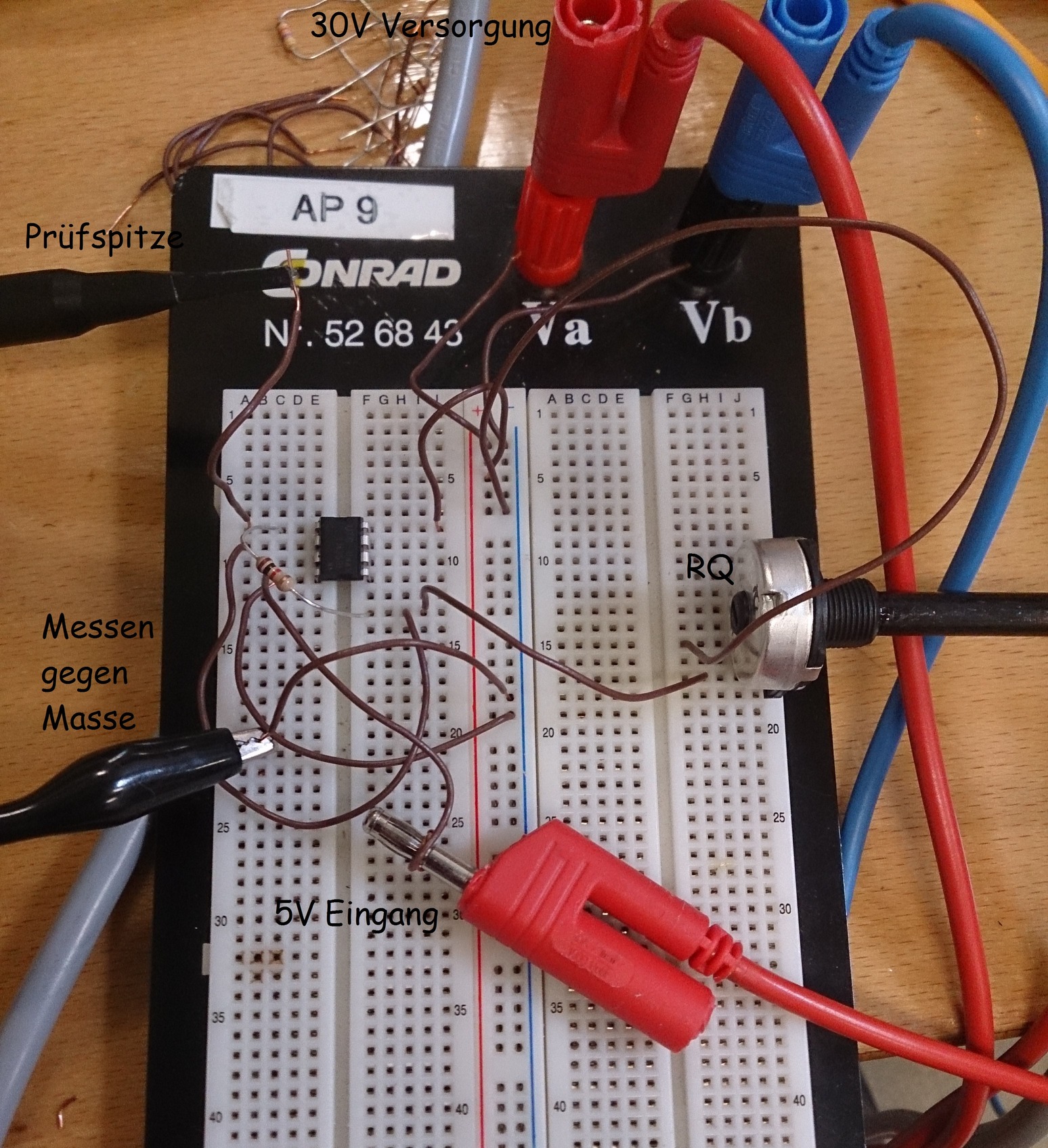

Nehmen wir mal eine einfachere Schaltung. Diese ist aus meinem Tabellenbuch. Für RQ nehme ich 1K Ohm Poti, nur um bisschen rumzuspielen. Wenn ich an ihm drehe, ändert sich logischer Weise die Ausgangsspannung, das zeigt der Oszi auch an. Nur den Spannungsverlauf nicht

Zibi schrieb: > Nur den Spannungsverlauf nicht Die Schaltung kann kein Rechecksignal generieren, das musst du an den Eingang anlegen, in deinem Buch ist das nur beispielhaft zur Verdeutlichung der Verstärkung.
ArnoR schrieb: > Die Schaltung kann kein Rechecksignal generieren, das musst du an den > Eingang anlegen, in deinem Buch ist das nur beispielhaft zur > Verdeutlichung der Verstärkung. Achso. ich bin davon ausgegangen, dass das der OPV auch gleich macht
1. Die Schaltung ist ein Verstärker - da muss was rein, nur dann kommt auch was raus .... Die Schaltung kann kein Signal generieren (sollte zumindest nicht vorkommen). 2. Um einen Spannungsverlauf am Ausgang zu bekommen so wie er in dem Buch abgedruckt ist, müsste auch eine symmetrische Spannungsquelle benutzt werden ... so wie ich es hier sehe ist eine einfache 30V - Spannungsquelle...... Oje ...... Und übrigens .... ein Oszilloskop ist ein Analphabet ... es kann nicht lesen ..... ;-)

Stefan Groß schrieb: > 1. Die Schaltung ist ein Verstärker - da muss was rein, nur dann kommt > auch was raus .... Die Schaltung kann kein Signal generieren (sollte > zumindest nicht vorkommen). > > 2. Um einen Spannungsverlauf am Ausgang zu bekommen so wie er in dem > Buch abgedruckt ist, müsste auch eine symmetrische Spannungsquelle > benutzt werden ... so wie ich es hier sehe ist eine einfache 30V - > Spannungsquelle...... 1. Gebe ich jetzt aber eine Sinusspannung ein(oder Dreieckspannung) kommt trotzdem immer eine Rechteckspannung raus. 2.ich nutze eine symmetrische Spannungsquelle. -15...+15V
Zibi schrieb: > 1. Gebe ich jetzt aber eine Sinusspannung ein(oder Dreieckspannung) > kommt trotzdem immer eine Rechteckspannung raus. Die Eingangsspannung ist vielleicht zu groß für die Verstärkung des OPV. Gib mal weniger Spannung auf den Eingang...
Zibi schrieb: > Wenn ich an ihm drehe, ändert sich logischer Weise die Ausgangsspannung, > das zeigt der Oszi auch an. Na dann ist ja alles gut. > Nur den Spannungsverlauf nicht Welchen Spannungsverlauf ? 5V sind 5V und bleiben 5V die ganze Zeit, vom OpAmp vielleicht auf 10 der 20V verstärkt, aber konstant. > DSC_0250.JPG Kann mit 30V Betriebsspannung nicht richtig funktionieren, wie soll der OpAmp denn negative Signale verstärken ? Die Schaltung ist nur tauglich wenn ma auch eine negative Betriebsspannugn hat, z.B. +15V und -15V gegenüber Masse. > DSC_0249.JPG Sieht im Prinzip ok aus, ABER: Das Poti, mit seinen breiten Anschlüssen direkt ins Steckbrett gerammt, ruiniert dir die Kontakte dort, weil es sie zu weit auseinanderpresst hält später kein normaler Draht mehr.
Zibi schrieb: > Bei mir funktionieren die Bilder. Genauso wie das erste auch Es geht nicht ums "funktionieren". Die Forensoftware macht die Dateiendung kaputt. Und Lothar Miller schrieb: >> Foto (hier reichen 400kB locker aus). Liest du eigentlich was ich schreibe? Versuchst du zu verstehen, warum ich das schreibe? Warum dann zehnmal so große Bilder? Zibi schrieb: > Nehmen wir mal eine einfachere Schaltung. > Diese ist aus meinem Tabellenbuch. Wo ist da die Masse für die Schaltung aus deinem Tabellenbuch? -15V..GND..+15V ist etwas grundsätzlich anderes als GND...+30V. Such mal nach "unipolare" und "bipolare" Versogrung von Opamps. Dein OP funktioniert auf jeden Fall schon mal nicht so ohne weiteres mit einer unipolaren Versorgung... Das Problem ist der "Input Common Mode Voltage Range" und der "Output Voltage Swing".

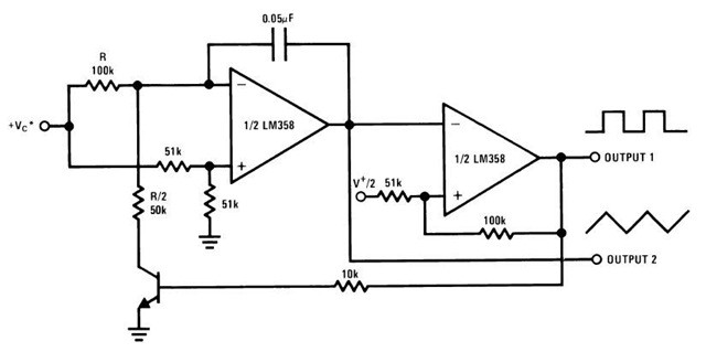

FAO_ZEH_OOH Kann hier jemand nicht lesen ? zu DEUTSCH: Spannungsgesteuerter Oszillation. Wake up, zu viel Bier und Fussball…... ?
Die von dir gezeigte Schaltung entspricht nicht der Schaltung auf dem Steckbrett. Auf dem Steckbrett ist nicht mal die halbe Schaltung drauf. Mit einer halb aufgebauten Schaltung wird das niemals ein Oszillator. Ralph Berres
