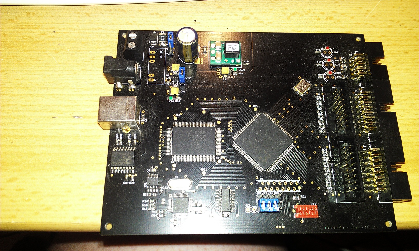

Hallo Ich habe über Ebay einen MiniLA in der Version Mockup gekauft. Ich habe keine weiteren Teile dazugekauft. Habe dann gemerkt, dass ich noch weitere Teile zum Benutzen bräuchte. Daher biete ich Ihn hier auf mikrocontroller.net an. Ich habe zwischen 50 und 100€ gezahlt, ich weiß es aber nicht mehr genau. Deswegen würde ich ihn für 75€ plus Versand verkaufen. Grüßle Christian Hase

Christian Hase schrieb: > Habe dann gemerkt, dass ich noch > weitere Teile zum Benutzen bräuchte. Ist der CPLD noch ohne Firmware und muss noch programmiert werden? Auf der verlinkten Webseite fehlen aber irgendwie noch die wichtigsten Angaben zu dem Teil: Samplerate? Anzahl der Eingänge? Spannungsbereich der Eingänge?
Martin Wende schrieb: > Ist der CPLD noch ohne Firmware und muss noch programmiert werden? die firmware ist drin > > Auf der verlinkten Webseite fehlen aber irgendwie noch die wichtigsten > Angaben zu dem Teil: > Samplerate? 100MSa/s > Anzahl der Eingänge? 32 > Spannungsbereich der Eingänge? die PCB hat keine buffer, dies war auch absicht. Jeder mag das benutzen was benötigt wird. Ohne buffer gelten die i/o specs des CPLDs.
Ich hab auch so ein Teil, feine Sache. Nur die Software könnte besser sein. Ich habe natürlich die Puffer davor, Probes dran und ein Gehäuse verbaut. Das man das alles noch braucht, war vorher klar.... Old-Papa
