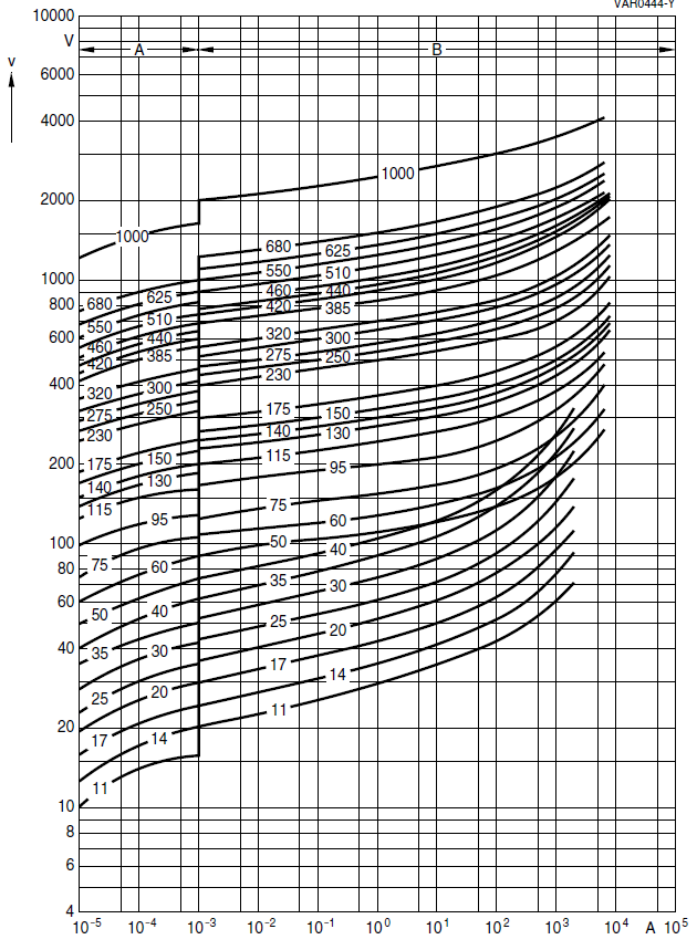

Varistoren altern, und zwar so, daß die Spannung sinkt. Der belastete
würde also immer mehr vom Gesamtstrom übernehmen, bis er alles tragen
muss. Daher ist Parallelschaltung Unsinn, auch wenn sie mit neuen
(selektierten) vielleicht erst mal passen sollte.

Ich mache mir auch keine Sorgen, dass der Varistor das nicht überleben
könnte. Vielmehr befürchte ich ein ansteigen des Schutzpegels, sodass
der IGBT infolge der Überspannung sein Leben aushaucht.
Ich habe hier einen IGBT auf meinem Schreibtisch liegen, der mit 600A
für 1ms belastet werden darf. Die Kennlinie vom Varistor steigt aber
nach der 500A Marke deutlich an. Da ich den IGBT aber so weit überlasten
möchte wie es geht, brauche ich einen relativ stabilen Schutzpegel.
Sonst stirbt der IGBT nicht an zu viel Strom, sondern an zu viel
Spannung. Das ist aber nicht Sinn und Zweck der Übung.
von Andrew T. (marsufant)
Schalt halt dem IGBT 3 Varistoren parallel und mach ne Messung am
System.
