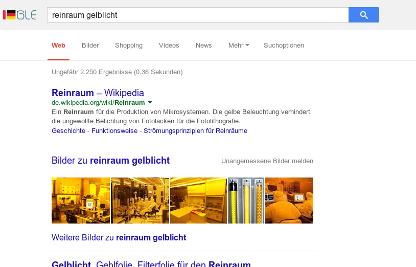

Also auf jeden Fall erstmal was, was weit weg ist von Blau/UV. In den Fabs haben sie z.B. überall gelbes Licht. bei den LEDs musst Du Dir immer auch noch das Spektrum angucken (sollte eigentlich im Datenblatt mit drin sein), dass das nicht noch ungewünschte UV-Anteile mit drin sind. Also gelb ist nicht unbedingt nur gelb. ich glaub, vor allem bei grün machen sie es so, das die LED selbst nur UV_Licht produziert und das dann irgendeine Phosphor-Schicht (oder nicht Phosphor? Weiß ich grad nicht...) anregt, damit sie grün leuchtet. Denk dran, dass das einigermaßen hell sein muss. Also wenn du nur irgendwelche roten Standard-LEDs nimmst und die als Difusor hinter ne Milchglasscheibe packst hast du wenig davon. Alex

Alexander Detsch schrieb: > Also auf jeden Fall erstmal was, was weit weg ist von Blau/UV. > In den Fabs haben sie z.B. überall gelbes Licht. Gelb nimmt man wohl vor allem, weil es für die menschlichen Augen einigermaßen natürlich wirkt. Rotes Licht wirkt kontrast- verstärkend. Ob das für die gewünschte Anwendung sinnvoll ist oder nicht, muss der TO selbst entscheiden. Gruss Harald
Harald Wilhelms schrieb: > Gelb nimmt man wohl vor allem, weil es für die menschlichen > Augen einigermaßen natürlich wirkt. Besonders an den Fenstern ist es schön, man meint immer, draussen scheint die Sonne. Alexander Detsch schrieb: > bei den LEDs musst Du Dir immer auch noch das Spektrum angucken (sollte > eigentlich im Datenblatt mit drin sein), dass das nicht noch > ungewünschte UV-Anteile mit drin sind. Bei Gelb ganz bestimmt nicht. LEDs sind sehr schmalbandig, da hätte ich viel weniger Bedenken als bei irgendeiner unspezifiziert gelben Folie. Die bei den Herstellern ist ausdrücklich für diesen Zweck gemacht. Georg
Georg schrieb: >> bei den LEDs musst Du Dir immer auch noch das Spektrum angucken > Bei Gelb ganz bestimmt nicht. Wenn man es mit einer RGB-LED macht, dann schon. ;-) Wenn es eine reinrassige gelbe LED ist, dann hat sie gewiss keinen Blauanteil. Eine Gelbfilterfolie kann man einfach testen, indem man sie vor eine UV-Lampe hält und dann irgendwas phosphoreszierendes in das Licht hält.
