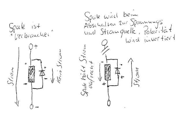

Hallo, ein Bild sagt manchmal mehr als 1000 Worte. Mit der angehängten Zeichnung hab ich mir das in der Lehrzeit verständlich gemacht. Manchmal gut, wenn man nichts vegwerfen kann. Nach dem Abschalten bleibt der die Stromrichtung innerhalb! der Spule gleich. Da sie aber zur Stromquelle wird, dreht sich die polarität in der Schaltung von Aussen gesehen, in der Zeichnung aus dem Blickwinkel der Freilaufdiode, um. Sorry für die schlechte Qualität, ich hoffe es hilft dennoch weiter. Gruß N8

VIELEN DANK an alle ihr habt mir sehr weiter geholfen! Vor allem vielen dank an Carsten R für die sehr ausführliche und vor allem einleuchtende Erklärung! Dank natürlich auch an n8Schicht für das Bild und an den Moderator für die Erklärung und an alle anderen auch nochmals vielen Dank!
Eine Frage habe ich aber noch, was passiert wenn man die Spannungsquelle raus nimmt die die Spule "aufgeladen" hat und das vom Potential negative Ende in der Luft hängt? Die Spule kann dann kein Strom liefern wie verhält sich das ganze dann? Danke Gruß
Bam schrieb: > Die Spule kann dann kein Strom liefern wie verhält sich das ganze dann? Es bleibt dabei: Wenn du es schaffst, die Spule schlagartig herauszunehmen und auf deinen Tisch zu legen, dann wird der Strom weiter fließen (das ist seine Art) und am hohen Isolationswiderstand eine so hohe Spannung erzeugen, bis ein Funke überschlägt. Im realen Leben sind bis dahin dann ein paar Nanosekunden vergangen. Wie gesagt: es ist einfacher, einen geladenen Kondensator auf den Tisch zu legen... ;-)

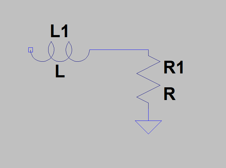

Hallo Christoph (und natürlich alle anderen auch), ich habe Deine Anregung heute morgen einmal umgesetzt und ein schnelles Video zur Induktivität, der Versorgung mit ansteigendem Strom und dem direkten Anschluss an eine Spannunsgquelle umgesetzt. http://et-tutorials.de/9733/was-ist-eine-induktivitaet/ Ich habe versucht auf viel Mathematik zu verzichten und hoffe, dass dieses Video auch den Anfängern weiterhilft.
Hallo Wolfgang, super, ich glaube Du bist der Erste, der das Thema didaktisch aufbereitet hat. Etwas verwirrt hat mich, dass Du in der ersten Zeichnung eine Konstantstromquelle gezeichnet hast und erst später die Schaltung mit der Konstantspannungsquelle. Möglicherweise kann für Schüler die Differentialgleichung kompliziert sein: U=L*di/dt Da bei konstanter Spannung nach dem Strom gefragt ist, würde ich die Gleichung nach di umstellen, also di=U/L*dt Die Stromänderung läuft also linear mit der Zeit. Damit ergibt sich durch Integration für die Anfangsbedinung i=0 i(t)=U/L*t Ursprünglich dachte ich auch, dass nach DIN nur noch das Spulensymbol mit dem ausgefüllten Rechteck erlaubt ist, habe mich aber gerade eines besseren belehrt: http://upload.wikimedia.org/wikipedia/commons/thumb/9/91/Spule.svg/110px-Spule.svg.png Warum verwendest Du Orcad-Spice? Für Schüler könnte es einfacher sein, sich LTspice umsonst aus dem Netz zu laden.
Christoph schrieb: > Hallo Wolfgang, > > super, ich glaube Du bist der Erste, der das Thema didaktisch > aufbereitet hat. Danke. > di=U/L*dt > > Die Stromänderung läuft also linear mit der Zeit. > > Damit ergibt sich durch Integration für die Anfangsbedinung i=0 > > i(t)=U/L*t > Das hatte ich auch zuerst überlegt, mich dann aberdafür entschieden möglichst wenig Mathematik in das Video zu packen. > Warum verwendest Du Orcad-Spice? Für Schüler könnte es einfacher sein, > sich LTspice umsonst aus dem Netz zu laden. LTSpice geht natürloch auch. Die Demo-Version, die für die Lehre eigentlich ausreicht, gibt es auch kostenlos: http://www.flowcad.de/ET-Tutorial-Demo-DVD.php
