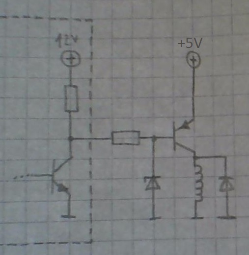

Ausgang Platine auf Basis des zweiten Transisitor Emitter auf 5V Kollektor auf Spule und dann auf Masse Zwischen Basis und GND die Z-Diode
Der Basiswiderstand fehlt. Gezeichnet würde die Schaltung so wie im Anhang aussehen. Sehe ich das richtig, dass wenn High an Ausgang der "Blackbox" ist kein Storm durch die Spule fließen soll und wenn er Low ist Strom durch die Spule fließen soll?
Basiswiderstand ist keiner drin, wegen dem Signal: genauso meinte ich es. Sorry dass ich keine Zeichnung schicken kann, schreib heute übers smartphone.
revs999 schrieb: > wegen dem Signal: genauso meinte ich > es. Dann sollte die Schaltung, die ich oben angehängt habe, funktionieren.
Nehm ich jetzt bei der berechnung des Basiswiderstand als ue die 12v oder die 5,6V der z-Diode??
5V: Der Biasstrom fließt ja von den +V Volt über die Basis über den Basiswiderstand auf Masse.

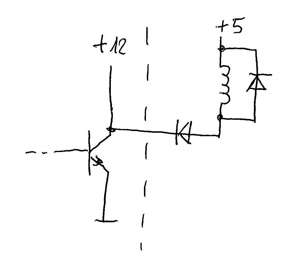

Moin, ich würde es mal lt. Zeichnung testen. Mit Glück zieht daß Relais schon bei 4,3 V. Dioden: 1N4148 o. ä. fredl
Richtig Max!!! btw: Vergessen d. Kollektorwiderstand an +12 zu zeichnen!
