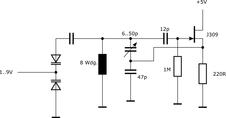

Hi, ich habe mir gestern einen VCO gebaut. Als FET kommt ein J309 zum Einsatz. Spule ist selber gewickelt, 8 Windungen Luftspule aus versilbertem Draht ... seht selbst das Schema im Anhang. So, die Sache ist jetzt die. Ich habe die beiden Varaktoren vorerst noch weg gelassen und den Oszillator mit Strom versorgt. Wenn man den Trimmkondensator richtig einstellt, dann schwingt es auch in der Tat sehr sauber und sinusförmig! in gewissen Grenzen lässt sich mit dem Trimmer die Frequenz auch variieren, wobei allerdings die Amplitude mit verändert wird (ist ja klar, der Trimmer beeinflusst die Rückkopplung). Jetzt versuche ich, daraus einen VCO zu machen! im Tietze-Schenk werden einfach die beiden antiparallelen Varaktoren an die Spule angeschlossen. Das hat bei mir nicht funktioniert. Also habe ich noch einen Koppelkondensator mit angeschlossen (der unbeschriftete Kondensator) und da alle möglichen Werte von 12pF (hab nichts kleineres) bis 100pF ausprobiert. Es oszilliert einfach gar nicht. Egal wie ich es beschalte, sobald die Varaktoren mit ins Spiel kommen, dann schwingt nichts mehr. Was mache ich falsch? gibt es etwa noch eine andere Stelle, wo ich die Varaktoren einbauen kann? Dieser VCO ist nur mal ein "Prototyp", damit ich mal ein Gespür dafür bekomme, wie alles funktioniert. Später brauche ich einen VCO, der von ca. 80 MHz bis 120 MHz einstellbar ist. Dazu habe ich aber keine gescheiten Bauteile da, und wollte deshalb erst mal ein wenig basteln ... leider funktioniert überhaupt nichts :-) Allgemein: wie geht man bei der Dimensionierung eins solchen Oszillators klugerweise vor? Ich habe so gut wie gar nichts gerechnet, weil, die Frequenz stimmt sowieso nie mit dem berechneten Wert überein, und beim JFET kann ich den Sourcewiderstand auch nicht wirklich rechnen, keine Ahnung wie gross der sein soll. Alles in allem bin ich recht ratlos :-) wie gesagt, ohne Varaktoren oszilliert es (ca. 220 MHz) und mit gar nicht mehr.
Unter http://www.edn.com/design/analog/4327634/JFETs-offer-LC-oscillators-with-few-components gibt es diverses Formelwerk für die Bedingung, unter der das funktioniert. So ein Sourcefolger hat nämlich eine Verstärkung von nicht ganz eins. Google kennt auch andere Colpitts Varianten (Suche:"colpitts oszillator fet"), die eventuell weniger kritisch sind.
Was mit gerade an deiner Schaltung auffällt, die obere Kapazitätsdiode hat gar keinen Gleichstrompfad, kann also nicht angesteuert werden. Das ist doch bestimmt keine Absicht. :-)
Der fehlende Gleichstrompfad der oberen Varaktordiode ist mir auch gleich aufgefallen. Zusätzlich wird die Abstimmspannung auch noch ohne erkennbare Entkopplung zugeführt. Hier sollte man noch einen hohen Widerstand (z.B. 100 kOhm) mit geringem Kapazitätsbelag hinzufügen. Ein induktiver Anteil stört aber nicht.
Den 220R an der Source würde ich mal variieren, Werte zwischen 100R bis 1K (oder sogar 10k) ausprobieren. Möglicherweise ist die C-Güte von der Kapazitätsdiode zu gering und dämpft die Schwingung. Du kannst auch die Versorgungsspannung variieren, vielleicht schwingt es bei 6V oder 9V besser. In jedem Fall (das machen "Anfänger" oft falsch) benötigt der FET möglichst nah am Drain-Anschluss einen Abblock-Kondensator von ca. 1nF bis 100nF je nach Frequenz. Wenn Du unsicher bist, schalte 1nF und 10nF parallel. 100nF-Kerkos taugen bis etwa 20MHz, danach werden sie langsam hochohmig.
Den unteren Rückkoppel-C (derzeit 47pF) sollte man vielleicht auf 10pF bis 22pF verkleinern.

Archibald schrieb: > Spule ist selber gewickelt, 8 Windungen Luftspule aus versilbertem Draht > ... seht selbst das Schema im Anhang. Wie dick ist der Draht?
Die beiden Rückkoppel-C sollten gleich groß sein mit einer Impedanz von50 Ohm. Die Varicapdioden brauchen keinen Gleichstrompfad. Weitere Literatur auch hier: http://www.electronicdeveloper.de/SinusColpitts.aspx Leider nur für 10 MHz. Für andere Frequenzen müssen die Impedanzen angepasst werden.
Swing Boogie schrieb: > Die Varicapdioden brauchen keinen Gleichstrompfad. Natürlich, wie sollen die sonst funktionieren, wenn keine Gleichspannung an die Dioden gelangt? > > Weitere Literatur auch hier: > http://www.electronicdeveloper.de/SinusColpitts.aspx Hier in der verlinkten Schaltung haben sie auch einen Gleichstrompfad und dazu noch eine HF-mäßige Abblockung (R7, C6). Anders geht es auch gar nicht.

npn schrieb: > Hier in der verlinkten Schaltung haben sie auch einen Gleichstrompfad > und dazu noch eine HF-mäßige Abblockung (R7, C6). Anders geht es auch > gar nicht. Da hab ich wohl was falsch verstanden? Im Schaltbild vom TO ist der Adj. Eingang mit 1...9V angegeben. Das ist äquivalent mit R7/C6 in der Verlinkten Schaltung. Mein Einwand bezog sich auf den Beitrag von npn(Gast), der meinte, dass das obere Ende der Varicap zusätzlich gleichstrommäßig angebunden dein müsste.
Allerdings sehe ich einen anderen Unterschied in der Ankopplung der Varicaps: Das C gehört vor L. In der verlinkten Schaltung wäre das C2. Insofern sind die Varicaps über die Resonanzspule gleichstrommäßig definiert.
Swing Boogie schrieb: > Mein Einwand bezog sich auf den Beitrag von npn(Gast), der meinte, dass > das obere Ende der Varicap zusätzlich gleichstrommäßig angebunden dein > müsste. Muß es ja auch. In der Originalschaltung vom ersten Post war die obere Diode gleichstrommäßig nicht angeschlossen. Später habe ich aber im Text gesehen, daß Archibald den unbenannten C nur versuchsweise reingemacht hatte. Auf jeden Fall müssen, wenn zwei Kapazitätsdioden verbaut sind, auch beide gleichstrommäßig angeschlossen sein, weil sie ohne Gleichstrom nicht ihre Funktion erfüllen können (sie nutzen die veränderliche Sperrschichtkapazität).
Noch ein Nachtrag: Parallel zur Schwingkreis-Induktivität gehört natürlich auch eine Kapazität. Beide sind auf die gewünschte Frequenz berechnet. Prinzipiell reicht zwar die Kapazität der Dioden aus, da diese aber eine sehr nichtlineare Kennlinie haben kommt es zu Rauschen und instabilitäten.
Swing Boogie schrieb: > Noch ein Nachtrag: > Parallel zur Schwingkreis-Induktivität gehört natürlich auch eine > Kapazität. Die ist doch drin. Der Trimmer und der 47p bilden die Schwingkreiskapazität.
Hallo zusammen, Weiter oben wurde nach dem Spulendraht gefragt. Also, meine Spule hat 8 Windungen, aus versilbertem, 0.8mm dickem Draht. Halt was so in der Bastelkiste noch rum gammelte. Der Durchmesser ist ca. 5 mm. Ich kann morgen ein Bild machen, wenns interessiert... @Swing Boogie du sagst, parallel zur Spule gehört noch ein Kondensator. Das sehe ich anders, die beiden Kondensatoren welche die Rückkopplung bilden, werden gleich noch als Schwingkreiskondensatoren verwendet. Und der 12pF Kondensator vor dem FET-Gate dient dazu, den Schwingkreis möglichst lose an das Gate zu koppeln... ausserdem habe ich mal noch folgendes gelernt: der FET hat zwischen Gate und Source eine Diode, welche dann bei der hohen Frequenz wie ein Gleichrichter wirkt und den Kondensator lädt. Je höher die Amplitude wird, desto höher wird die Spannung am Kondensator, und die Steilheit des FETs wird damit vermindert, wenn der C auf eine höhere Spannung geladen ist. Somit kann man mit diesem Kondensator eine Amplitudenregelung implementieren. Nicht? Gruss
Archibald schrieb: > du sagst, parallel zur Spule gehört noch ein Kondensator. Das sehe ich > anders, die beiden Kondensatoren welche die Rückkopplung bilden, werden > gleich noch als Schwingkreiskondensatoren verwendet. Üblicherweise kommt an L eine eigene C, parallel dazu die RK-Cs und die Zenerdiode(n).

Der Sourcewiderstand wird zwar benötigt, er stellt aber für den Schwingkreis eine Bedämpfung dar. IMO fährt man mit 1 kOhm besser. Der 12 pF Kondensator bildet mit der Cgs einen Spannungsteiler. Wird er auf 22 pF erhöht, schwingts evt. ein wenig besser. Die beiden Kapazitäten am Schwingkreis sollten so aufgeteilt werden, dass der untere in der E-Reihe eine Nummer größer ist. Also unten z.B. 33pF, oben 27 pF ist das schwingfreudigste Verhältnis.

Hallo Bernd danke auch noch für deine Tipps. Frage, das mit den 33 und 27 pF, sind das Erfahrungswerte, die man einfach weiss, oder gibt es dafür auch eine Begründung? Allgemein würde mich schon sehr interessieren, wie man auf brauchbare Werte kommt, ob das einfach empirisch ermittelt wird, oder ob man da überhaupt was rechnen kann? Meist kennt man ja die Parameter des FET wie Eingangskapazität oder Steilheit nicht exakt, weil die ja einer grossen Streuung unterliegen.
Archibald schrieb: > Allgemein würde mich schon sehr interessieren, wie man auf brauchbare > Werte kommt, ob das einfach empirisch ermittelt wird, oder ob man da > überhaupt was rechnen kann? Meist kennt man ja die Parameter des FET wie > Eingangskapazität oder Steilheit nicht exakt, weil die ja einer grossen > Streuung unterliegen. Mit LTSpice simulieren? mfg Klaus

Helmut Lenzen schrieb: > Es kann sein das du mit der Kapazitaetsvariation der Dioden dabei nicht > hinkommst. Du hast ja schon eine kapazitive Last durch die beiden > Teilerkondensatoren von 47pF. Besser ist es du nimmst statt Colpits > einen Hartleyoszillator. Wenn du Hartley statt Colpitts nimmst, wird der Oszi etwas handempfindlicher durch Streukapazitäten.Das muss aber kein Problem darstellen, wenn der Oszi gut "verpackt" und gepuffert wird.
Archibald schrieb: >Frage, das mit den 33 und 27 pF, sind das Erfahrungswerte, die man >einfach weiss, oder gibt es dafür auch eine Begründung? Der Resonanzwiderstand des Schwingkreises soll nicht größer als der Innenwiderstand des Verstärkers sein. Das sollte man bei allen arten von Oszillatoren beachten. Wenn das aber doch der Fall ist, muß man transformieren. Also bei deinem Beispiel je kleiner der Innenwiderstand deiner Transistorstufe ist um so größer muß der untere Schwingkreiskondensator sein. Den oberen Kondensator würde ich nicht variabel machen, der Spannungsabfall an ihm ist ja die Rückkopplungsspannung. Wenn die Frequenz variabel sein soll, dann den Drehko parallel zur Spule schalten.
