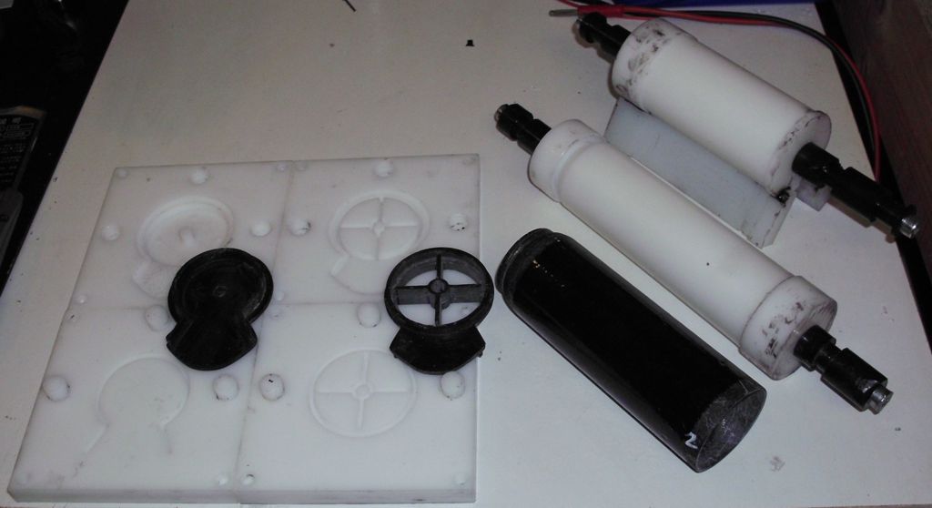

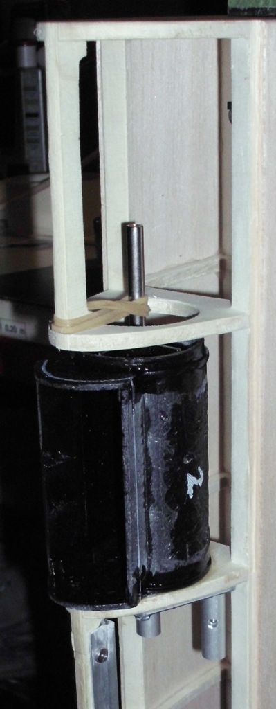

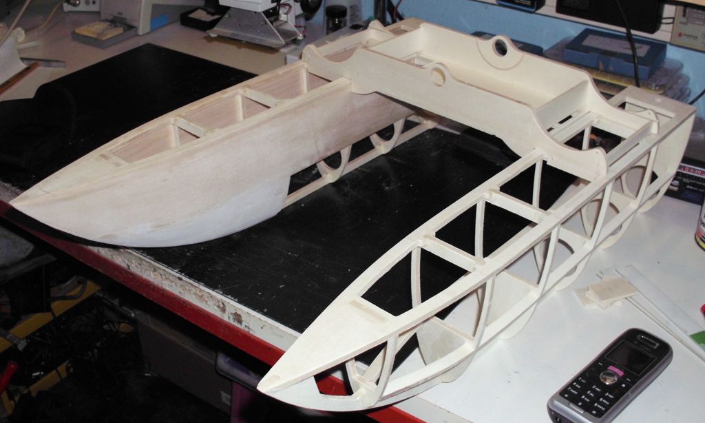

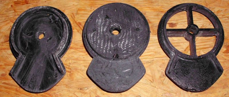

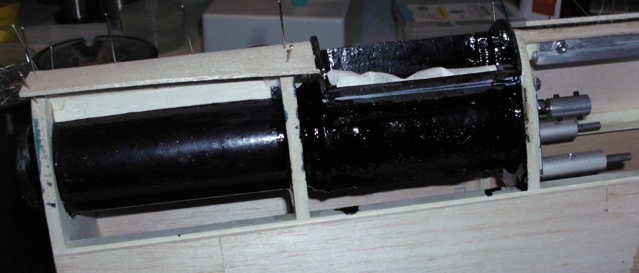

Ich hab sowas vor ca. 2 Jahren mal versucht selber zu bauen. Formen aus POM, Antriebsteile mit GFK abgeformt und 2 von den Antrieben in einen Katamaran eingebaut. Die Schraube (Impeller war es kein richtiger) war eine 40mm Rennschraube angetrieben durch je einen 180W BLDC. Das Teil hatte echt Bums: Ausströmgeschwindigkeit klasse, Wasserdurchsatz super ..... nur was ich damals nicht wußte: so ein Antrieb ist in einem Verdrängerrumpf vollkommen sinnlos. Das Konstruktionsbild zeigt die Ansaugöffnung noch durch den Kiel getrennt - das wurde dann jedoch verworfen. Das Auslaßrohr verjüngt sich am ende und die Schraube ist ca. 40mm im Rohr.
Ah cool. Danke, sieht ja toll aus das Ding! Das Problem mit dem Verdrängerrumpf habe ich wohl auch. Entsprechend bin ich noch nicht sicher, ob das Ganze auch so funktioniert wie ich das möchte :)
Johannes Knöller schrieb: > Ah cool. Danke, sieht ja toll aus das Ding! > > Das Problem mit dem Verdrängerrumpf habe ich wohl auch. Entsprechend bin > ich noch nicht sicher, ob das Ganze auch so funktioniert wie ich das > möchte :) Danke :) Das Problem ist, daß die maximale Geschwindigkeit eines Verdrängers von der Rumpf-Länge abhängig ist. Ich hab den Rumpf oben niemals über 7 km/h bekommen - und ich hab wirklich alles versucht. Kann man z.B. hier nachlesen: http://www.bootstechnik.de/rumpfgeschwindigkeit/
