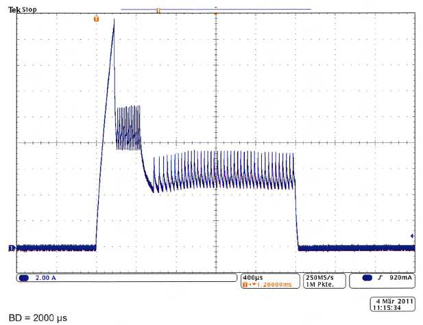

Hi, Ich würde gern folgendes Realisieren: Ich schicke ein TTL Signal in die SChaltung und würde gerne ein Stromprofil erzeugen dies wie im Anhang aussieht. Mir fehlt hier leider die Fantasie wie man soetwas realisieren könnte! Ich bitte um Input. mfg Anno
Nit einer µC Steuerung und einer unterliegenden schnellen geschalteten Stromregelung.
Ähnlich zu Konstantstromquellen ganz unten, z.B. Kapitel "Konstantstromquelle mit Komparatoren", nur daß die Last (das sagt bei deinen tollen Angaben zumindest meine Glaskugel wegen "Injektorsteuerung") eben schon eine Induktivität ist. Zusätzlich noch die Möglichkeit den Sollwert vorzugeben.
Dafür gibt es spezielle Treiber für niederohmige Einspritsventile Suche mal nach 4-1 Injector driver
Ein Schlagwort ist "peak and hold driver", dann findet man sowas: http://www.ti.com/lit/ds/symlink/lm1949.pdf
Anno D schrieb: > Mir fehlt hier leider die Fantasie wie man soetwas realisieren könnte! Am Oszillogramm ist deutlich zu erkennen, daß der Strom durch PWM ein- und ausschalten geregelt wird, mit 2 zweitlich unterschiedlichen Sollwerten. Das kann man diskret aufbauen, mit einem Schaltregler aufbauen, oder eben per Haltespannungsabsenkung, neben dem LM1949 noch DRV120, HV9901, iC-JE. Hat man beide Spannungen direkt zur Verfügung (beispilsweise 12V und 5V aus einem Netzteil), braucht man nur zeitversetzt zu schalten: +12V-+---+ +5V R |E | +--|< PNP >|-------+ R | E| NPN | +-----+ +-----+ | +-|<|-+ | Impuls --| - |--+--| - |--R--|< | | +-----+ | +-----+ |E Injektor | | GND | +----------------------------------+
MaWin schrieb: > mit 2 zweitlich unterschiedlichen > Sollwerten. Ich sehe 3 Sollwerte: Peak (boost), pull in, hold. Normalerweise wird das mit speziellen ASICs realisiert. Entsprechende Endstufen gibts auch für kleines Geld zu kaufen: http://www.iav.com/engineering/methods-tools/produkte/flexibles-motorsteuergeraet-fi2re Gruß Anja
Ich kapiers nicht ganz, was du geschrieben hast. Ich hab mir gedacht, ich zerlege das TTL Signal in 3 Parts: Peak (bestimmte dauer) Pull (bestimmte Dauer) und Hold (bestillte Dauer) Danach habe ich drei TTL Impulse die ich zu einer Endstufe sende. Da liegt genau der Punkt wo ich hänge. Ich weiß nicht wie ich dann Peak Current Pull Current und Hold Current erzeuge. Brauch da defintiv hilfe :-) mfg Anno
In der Regel macht man dies mit spezialisierten ASICS und 2 verschiedenen Spannungen (boost + battery) sowie einer stromgeregelten Endstufe: http://www.bosch-semiconductors.de/media/pdf_1/einzeldownloads/engine_management/CY335_Direct_Injection_valve_driver.pdf Gruß Anja
