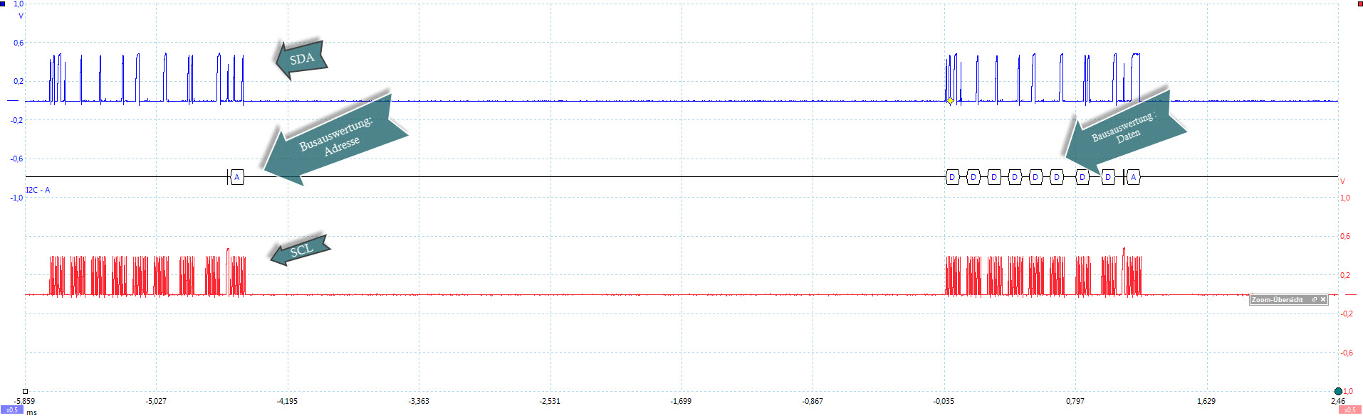

OP
Programm funktioniert ohne Fehler, wenn der Reset-Button am Master nicht
betätigt ist. Wird im Debuggmode der RESET betätigt, funktioniert das
Programm auch.  Der Master hängt sich nicht auf.
Programmablauf  kein Fehler (Software Fleury):
1.  Zu Beginn: SDA + SCL -> High
2.  Aufruf der Funktion  TWIM_Start ()
3.  In der Funktion TWIM_Start: while (!(TWCR & (1<<TWINT)));
    -> Dann SDA + SCL -> Low
4.  In der Funktion TWIM_Start: while (!(TWCR & (1<<TWINT)));
    -> SDA = High, SCL=Low
5.  Aufruf der Funktion TWIM_ReadAck ()
6.  In der Funktion TWIM_READ AcK: while (!(TWCR & (1<<TWINT)));
    ->SDA + SCL= Low
7.  Aufruf der Funktion TWIM_ReadNack()
8.  In der Funktion TWIM_ReadNack:  while (!(TWCR & (1<<TWINT)));
    -> SDA= High, SCL= Low
9.  Aufruf der Funktion TWIM_Stop()
10.  In der Funktion TWIM_Stop: while (!(TWCR & (1<<TWINT)));
    -> SDA + SCL -> High

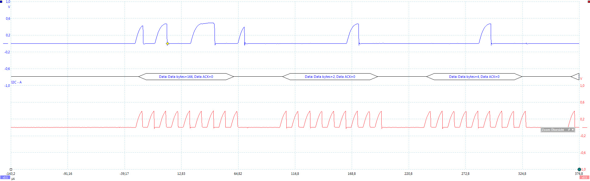

Läuft das Programm ohne Fehler,  schaut der Bus wie gezeigt in den
Bildern (Bus_TWI, Bus_TWI_zoomed) aus.  Wird jetzt die Reset-Taste auf
dem Master betätigt,  bleibt SCL und SDA auf LOW. Der Master hängt sich
auf. Dies verstehe ich nicht, weil der Master im Debuggmode sich nicht
aufhängt.
Kann es vllt. daranliegen, das der Master im Debuggmode mehr Zeit hat
für die Bearbeitung?
Ich bitte um Antwort und Tipps zur Fehlerbehebung.

Hast du alle internen pull-up Wiederstände aktiviert?
Es schein merkwürdig dass SDA und SCL selten auf "high" stehen, obwohl
das eigentlich das "default" zustand sein sollte.
Nach dem RESET ich würde einfach mal per SW 9 pulse auf der SCL Leitung
generieren (pin toggeln). Hier auch zuerst pull-up Wiederstände
aktivieren. Das sollte die Slaves aus einem undefiniertem Zustand
rausbringen. Und erst danach TWI initialisieren.
