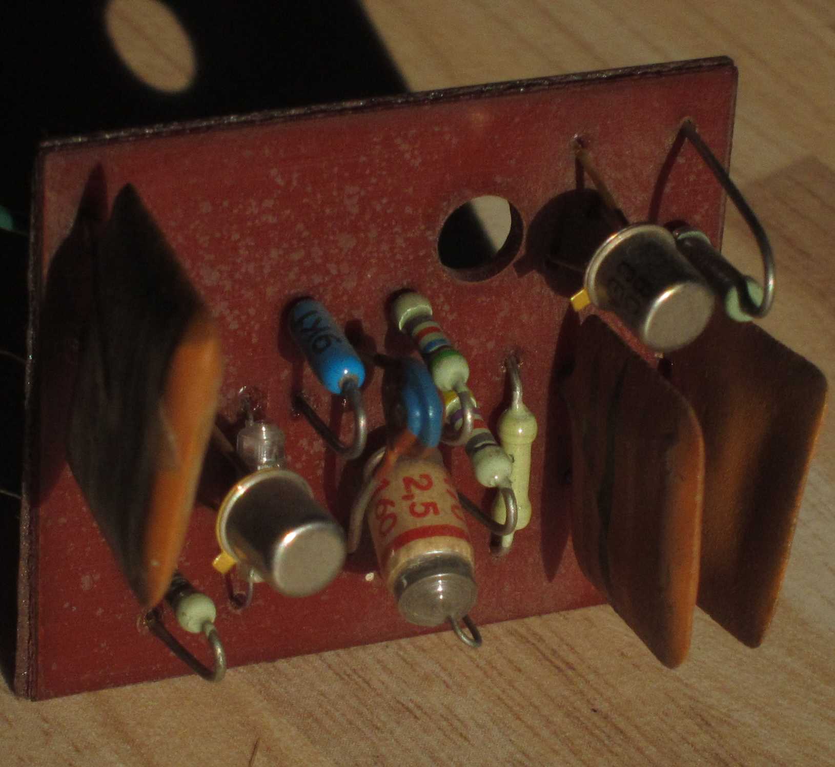

ich suche den Schaltplan für diese kleine Zusatzplatine vor dem
Stereodecoder A290.
Im Originalschaltplan ist sie nicht enthalten, ist sicherlich eine
Verbesserung, man nannte es damals "Bauabweichung" :-)
Ich vermute, es ist eine MPX-Filterschaltung.
Danke
Bernhard

Das bisschen bekommst du doch schnell mit der Hand zusammen.
Sieht verdammt nach Eigenbau aus.
Könnte gut sein.

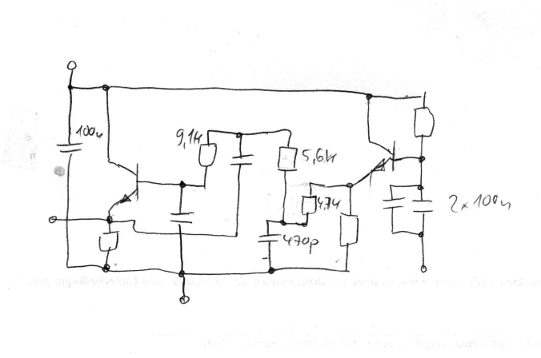

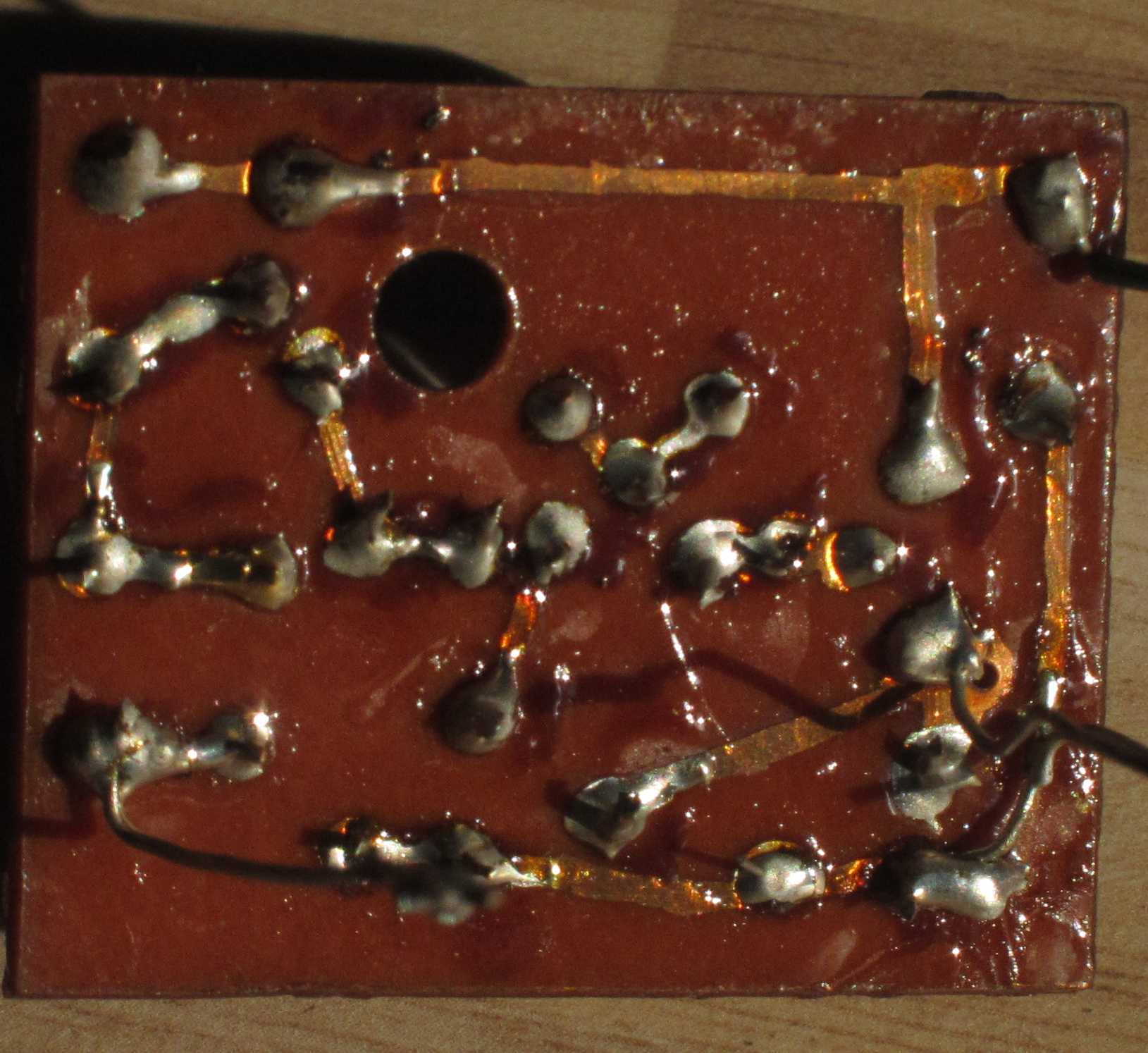

Hier der Schaltplan.  Die Bauteile im Plan sind so angeordnet, wie sie
auf dem mittleren Foto zu sehen sind.  Damit solltest du in der Lage
sein, die im Foto nicht erkennbaren Bauteilwerte zuzuordnen.
Das ist auf jeden Fall ein Eigenbau, und ja, es sieht sehr nach einem
MPX-Filter aus.

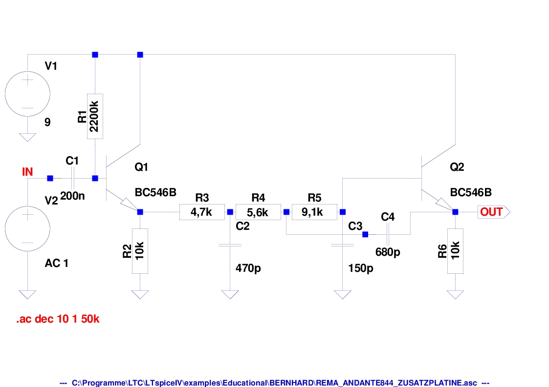

Das ist ein aktiver Tiefpaß 3. Ordnung. Und davor noch ein Emitterfolger
als Impedanzwandler.

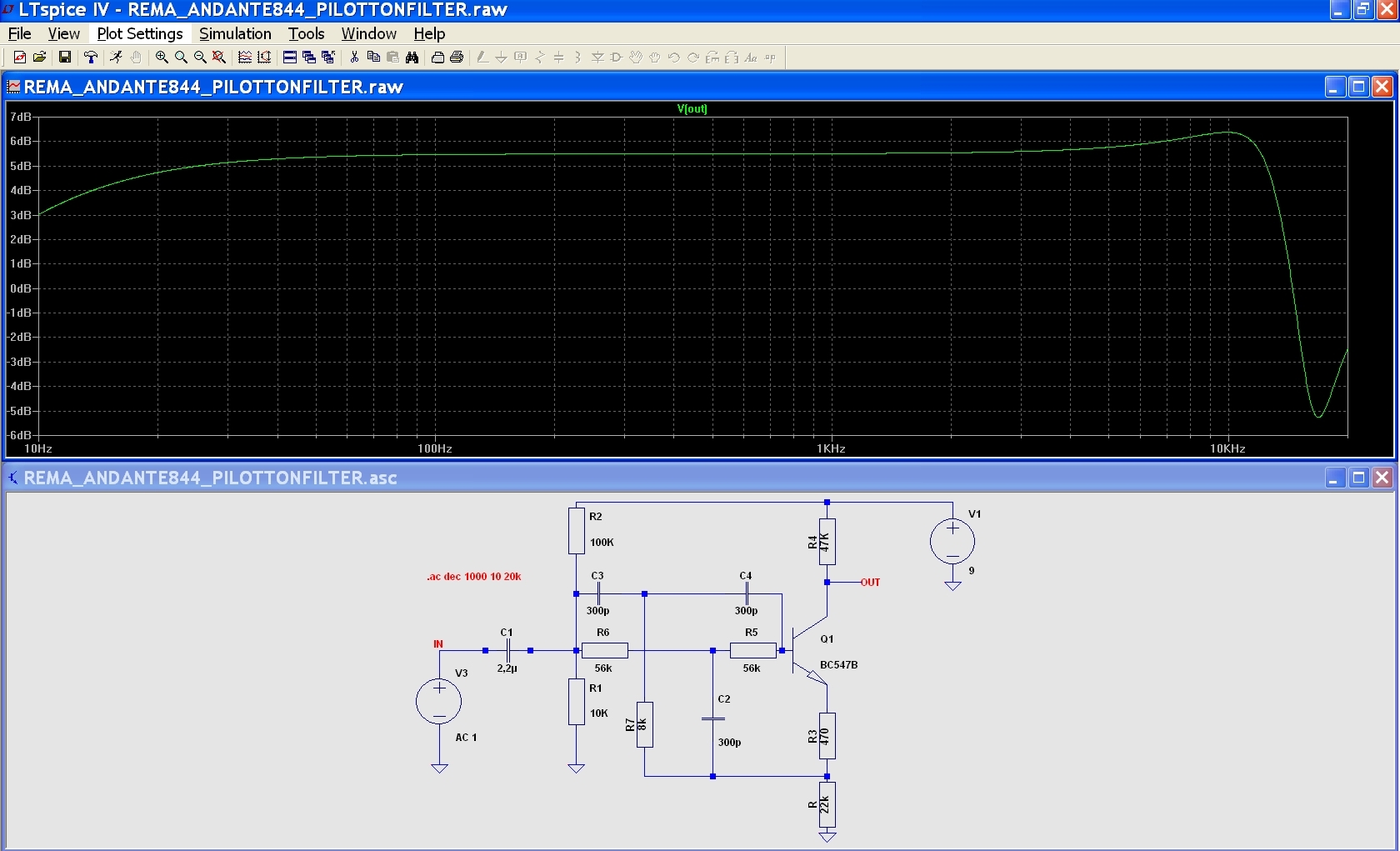

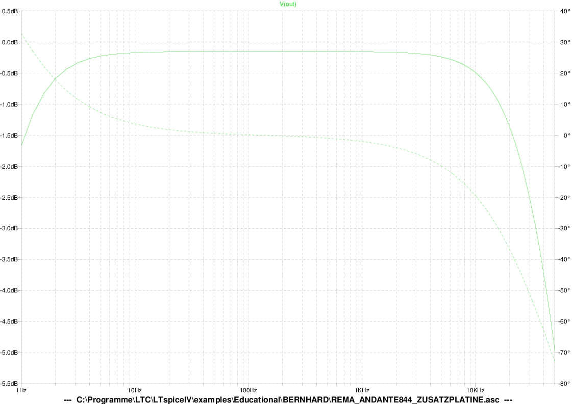

Hab's mal mit LTspice simuliert.
von Bernhard S. (bernhard)
Der aktive 19kHz Pilottonfilter vom REMA Andante mit der A290
Kombination.
