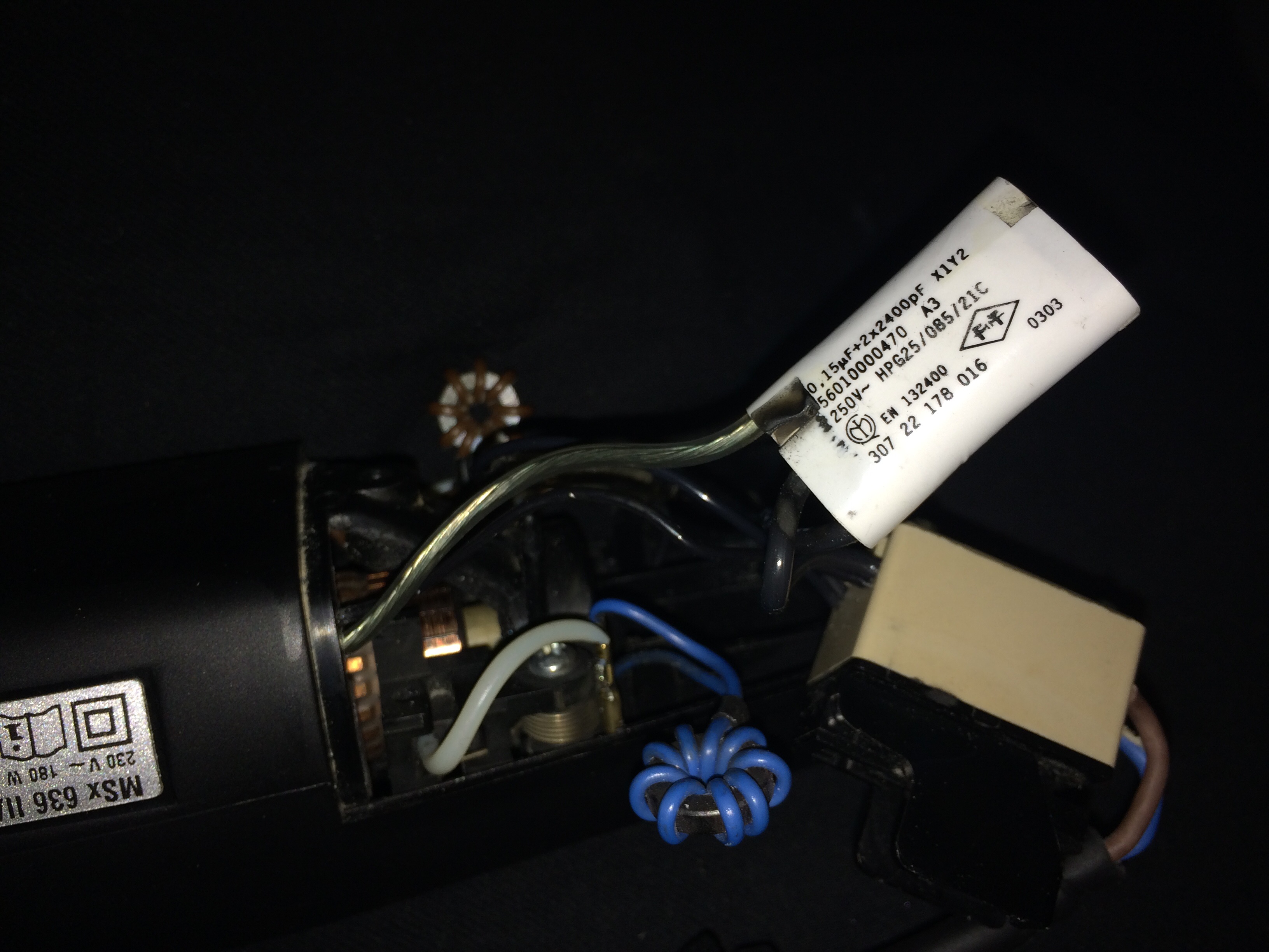

Bei dem Winkelschleifer MSx636 II/S2065 ist während des Betriebes wahrscheinlich folgender Kondensator beschädigt worden (siehe Foto) Der Kondensator hat 3 Anschlüsse. 2 (schwarz) gehen zum Schalter 1 ner (transparent) führt in den Motorblock. 1. Um was für ein Bauteil handelt es sich? (Bzw. Welche Aufgabe hat der transparente Kontakt?) 2. Wo bekomme ich diesen Kondensator nachgekauft? 3. Kann ich Vergleichstypen Einbauen? Vielen Dank!
Würde so einer funktionieren ? MIFLEX A12NU410M254M http://www.tme.eu/en/details/ksppz-10-2-100_2.7/x2y2-foil-polypropylene-capacitors/miflex/a12nu410m254m/# Spannungsfestigkeit passt.
1. steht drauf :) Das ist ein Entstörkondensator. 2. in den meisten Elektronikläden, vielleicht auch beim Elektriker. 3. wenn sie reinpassen, ja. -- der Ersatz aus dem Link dürfte elektrisch passen.

Danke. Passt leider nicht von den abmaßen rein :( Wozu dient der transparentekontakt? Kann ich nicht auch einen"normalen" Kondensator mit zwei Anschlüssen nehmen?
http://static4.tme.eu/katalog_pics/e/e/c/eecc7fbf89f6dcb581787964f6766fd0/kspppz-024-400n.jpg müsste passen. Kapazitätserweiterung bisschen höher
T.H. schrieb: > Wozu dient der transparentekontakt? Das ist die Verbindung der Y-Kondensatoren zu den inneren Metallteilen deines schutzisolierten Gerätes. https://de.wikipedia.org/wiki/Entst%C3%B6rkondensator Solltest du zwecks Einhaltung der EMV-Richtlinien nicht weglassen. T.H. schrieb: > Nur die Angabe x2y2 weicht ab Ist nicht gut, da X2 eine geringere Spitzenspannungsfestigkeit hat. Vielleicht passt einer davon http://www.elektro-kahlhorn.de/entstoerkondensatoren:::122.html
Vielen dank. Ist einer mit 0.2 uF ok (der eingebaute hat ja nur 0.15uF) Wodran kann das gelegen haben, dass der Kondensator bei ersten Einsatz durch Knallt? Lohnt es sich eurer Meinung nach ihn zu tauschen oder ist wahrscheinlich noch mehr kaputt? Gibt es eine günstige Art das zu prüfen bevor der 15euro Kondensator bestellt wird? Also einen einfachen Kondensator einbauen etc? Wenn ja wieviel uF sollte er haben? 2x0.15 uF parallel, also 0.3 uF ...?

T.h. schrieb: > Wodran kann das gelegen haben, dass der Kondensator bei ersten Einsatz > durch Knallt? Fabrikationsfehler. Warum nicht auf Gewährleistung umtauschen ? Harald Wilhelms schrieb: > Bei welcher Apotheke bestellst Du den denn? Sagte er doch: Elektro Kahlhorn > Solche Kondensatoren kosten eigentlich weniger als 5 EUR. > Hast Du schon mal beim Elektriker um die Ecke nachgefragt? Natürlich hat er genau das getan was du gerade vorschlägst. Du selbst hast wohl nich nie einen Elektriker besucht, sonst wüsstest du, daß dort Apothekenpreise aufgerufen werden. http://www.thiemann-elektronik.de/artikeldet.php?proid=22056&sid=f8abc5bb33a2b472105a38972b5eba98

Harald Wilhelms schrieb: > Bei welcher Apotheke bestellst Du den denn? Das dürfte einer aus dem obigen Link sein, liegt halt in den Suchmaschinen weit oben - warum auch immer. Solange T.H. die Abmessungen nicht nennt... btw. MSx636 II deutet auf ein Gerät von Fein hin. Was sagen die denn dazu? Vor allem unter dem Gesichtspunkt, dass es beim ersten Einschalten geknallt hat. Kurzzeitig kannst du das Gerät auch ganz ohne Entstörkondensator testen. Führt halt zu Störungen (Rundfunk etc.), bei längerem Betrieb kann auch das Gerät selber leiden - vor allem wegen fehlendem X-Kondensator. Ob 150nF oder 200nF sollte egal sein.

T.h. schrieb: > Wodran kann das gelegen haben, dass der Kondensator bei ersten Einsatz > durch Knallt? Wahrscheinlich ein Herstellerfehler. Oder Überspannung im Netz, wobei die Kondensatoren das aushalten sollten. Die meisten Kondensatoren sind für 250V~. Hier in der Nähe gibt es ein paar Häuser, da schwankt die Netzspannung um diesen Wert (240-262V wurden da immer wieder gemessen). Das war ein Fehler des Stromversorgers. Das kam nur raus, weil nach einer LED-Umrüstung ein Teil der Netzteile krachen ging.
Habe einen neuen Kondensator bestellt. Außerdem hat der Schalter wohl Schaden genommen. Den habe ich auch neu bestellt. Wenn ich die Maschine jetzt im kaputten Zustand einstecke funktioniert sie (bis auf den Schalter). Spricht doch dafür, dass sie der Aufwand von knapp 40 Euro lohnt, oder was sagt ihr? Noch etwas denke ich kann nicht Defekt sein. Nach dem Tausch sollte alles wieder laufen. Lag wohl echt an überhöhter Netzspannung.
