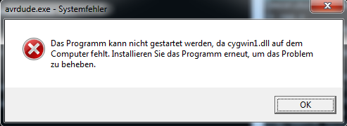

Jetzt habe ich das Ganze mal unter Windows mit folgender Zeile probiert:
"C:\Program Files (x86)\Arduino\hardware\tools\avr\bin\avrdude"
-C"C:\Program Files (x86)\Arduino\hardware\tools\avr\bin\avrdude.conf"
-patmega328p -carduino -PCOM8 -b115200 -D -Uflash:w:test.hex:i
Leider erscheint da die obige Fehlermeldung, obwohl die Arduino IDE ja
auf dem Rechner läuft und daher nichts fehlen sollte ...
Hat jemand eine Idee?

So, hier jetzt eine Lösung für Windows 7.
Unschön, aber funktioniert.
set schnittstelle=COM8
set filename=test.hex
set arduinopath=C:\Program Files (x86)\Arduino
set avrdude="%arduinopath%\hardware\tools\avr\bin\avrdude"
set avrdudeconf=%arduinopath%\hardware\tools\avr\etc\avrdude.conf
rem aus irgend welchen Gruenden funktioniert das setzen des Pfades für cycwin in Windows7 nicht:
rem setx \m %PATH%;%arduinopath%
rem nehmen wir also die einfache Methode: kopieren des files ins Verzeichnis:
copy "%arduinopath%\cygwin1.dll"
rem es ist natuerlich etwas unsauber, weil das File jedes mal kopiert wird und doppelt vorkommt.
%avrdude% -C"%avrdudeconf%" -patmega328p -carduino -P%schnittstelle% -b115200 -D -Uflash:w:%filename%:i

von chris_ (Gast)
>kurz getestet, ohne Garantie:
Vielen Dank für's ausprobieren.
Die "cygwin1.dll" ist auch nicht so groß und wird mit der Arduino-IDE
mit installiert. Wenn sie im gleichen Verzeichnis wie der Aufruf von
avrdude liegt, geht es auch. Deshalb habe ich den Kopierbefehl
eingefügt. Den Pfad mit "setx" zu setzen, ist mir nicht gelungen.
Also egal, wenn jemand WinAVR installiert hat, kann er die von Dir
erwähnte Version nutzen im anderen Falle die Arduino-IDE-Version.
