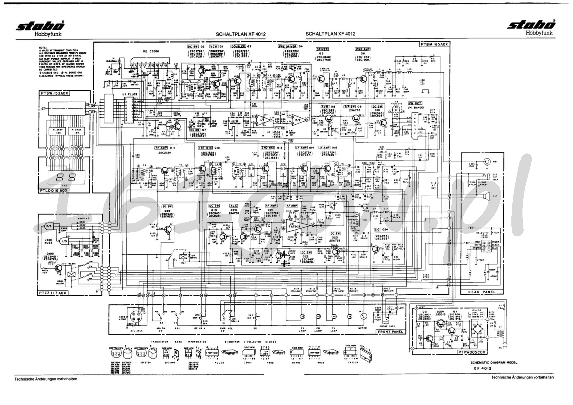

Schaltpläne: XF4012N http://obrazki.elektroda.pl/8968580700_1329954780.jpg und XM4012n http://obrazki.elektroda.pl/8968580700_1329954780.jpg Der Sendeverstärker ist recht simpel. Kontrolliere die Lötstellen, und die Versorgung der Endstufe. Da dürfte eine Drossel mit recht dünnen Draht bei sein. Ist die durchgebrannt, ist der 2SC1957 durch. Stell mal ein Bild von der Blechdose rein, in der die Endstufe sitzt. Unterseite davon auch.
Schaltpläne zur xm 4012 /xm4012n (neue version der gleiche funke) Habe ich bereits. https://rs972p1.rapidshare.com/cgi-bin/rsapi.cgi?sub=download&fileid=148037090&filename=Stabo_xm_4012.zip uff wird einige minuten dauern bis ich der kiste den deckel/boden abgenommen habe und brauchbare bilder habe. (Mein Samsung Galaxy Y hat die beschissenste cam die ich jeh gesehen hab!) Digicam hab ich leider keine. Bin nicht so der Foto Fan :) Aber ist in arbeit und ich tue mein bestes!! :)

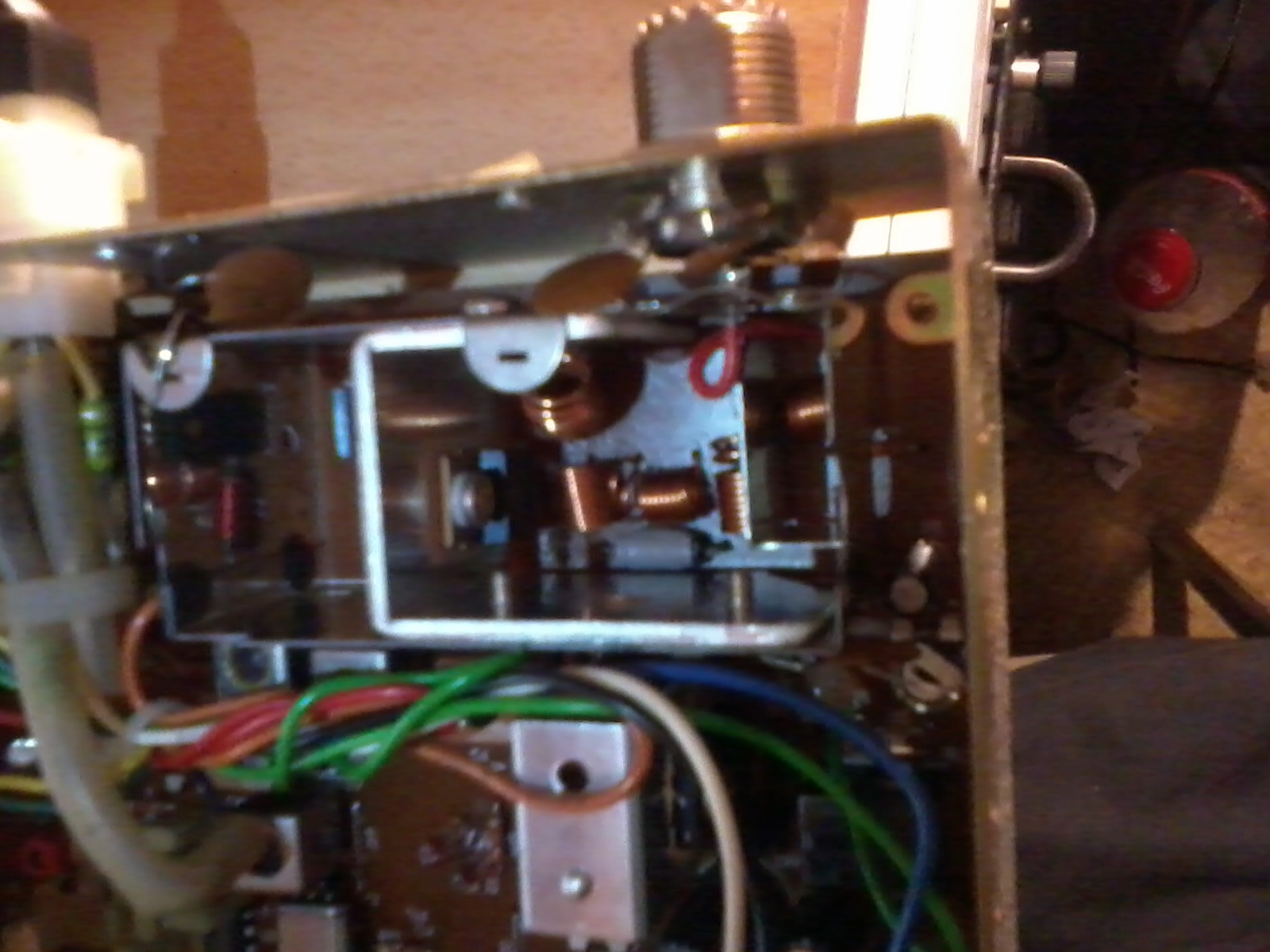

Zum bild eben noch: Unterseite ist mit einem abschirmblech versehen das ich NICHT! Auslöten werde! Daher kein bild der unterseite.
Wenigstens in der Ecke ist das Gerät nit so verbastelt, wie du befürchtet hattest. Du hast ja ein Stehwellenmeßgerät. Hast du auch einen 50Ω-Abschlußwiderstand da? Schließ den an die Antennenbuchse an. Dann kontrolliere, ob du an Eingang und Ausgang der grauen Drossel beim Sendsn ca. 10-11V hast. Verändert sih die Spannung bei AM/FM?
Helge A. schrieb: > Du hast ja ein Stehwellenmeßgerät. Hast du auch einen > 50Ω-Abschlußwiderstand da? Normale zum basteln. Und einen +/- 1% 0,3W von einem alten Token ring T-Stück (Abschlusswiederstand) Du meinst also: Funke -> 1m 50 Ohm Koax -> SWR -> Dummyload und dann (AC) Messen wie viel V an der drossel anliegen? Wenn sich ein normaler widerstand eigenet, bin ich gerne bereit mir da was zum test zu basteln. Ansonsten hab ich schon einige sachen in richtung Dummyload gesehen aber passende materialien sind dazu nicht vorhanden!
Helge A. schrieb: > Wenigstens in der Ecke ist das Gerät nit so verbastelt, wie du > befürchtet hattest. Ich fürchte das gerät ist garnicht verbastelt :) Der Sel. Call ist scheinbar vom hersteller bestückt oder wenn nicht dann sehr sehr Professionell gemacht! Ich bin mir nicht sicher ob das nachgelötet ist oder gar von Stabo dafür vorgesehen. Wenn ich glück habe, dann ist es wirklich nur der transistor. Laut Durchgangsprüfung ist die drossel ok. Kann aber durchaus sein das die schmorstellen mit dem kern eine leitende verbindung bilden. Oder das ich aufgrund des schaltkreis trotz allem eine leitende verbindung habe. Hey leute ich muss sagen ihr seit klasse! So geduldig und hilfsbereit wie ihr seit habt ihr euch echt ein dickes lob verdient! :)
Laut schaltplan (xm 4012n) ist die drossel mit L4 gekennzeichnet. Wenn der durchgangstest richtig war, (Also die drossel unbeschädigt ist) sollte sie ok sein. Ansonsten kommt die positive durchgangsprüfung von L27 über masse! Ich versuche gerade aus dem schaltbild schlau zu werden. Garnicht so einfach als einfacher Hobbybastler da durchzublicken.

Der schaltplan der zu meiner passt: http://c57112.selfhost.eu/STABO_XM-4012-n-Schaltplan.pdf Wenn ich richtig liege Steuertransistor.
