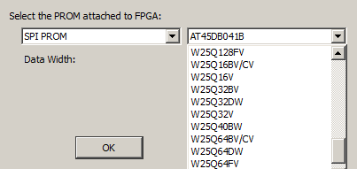

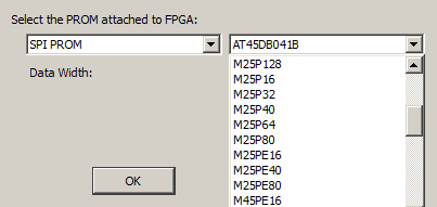

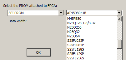

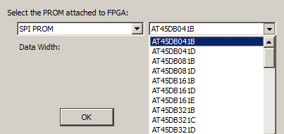

Thomas S. schrieb: > 1. Cyclone IV läßt sich nur mit den Altera Bausteinen initialisieren ? > (Es ist mir klar, dass das auch ein uP könnte, aber ich möchte nach > Möglichkeit die Anzahl der gleichzeitigen Baustellen beschränken) > Für Spartan 6 lassen sich beliebige SPI Speicher nutzen ? 1. Zu Altera kann ich nix sagen, aber Xilinx unterstüzt diverse SPI-Speicher. Eine Liste konnte ich auf die Schnelle nur im Impact finden. > 2. DDS, CIC, FIR IP-Cores sind bei Xilinx mit dem Webpack verwendbar, Ja, aber ich glaube kaum, daß man die "einfach" zusammenklatschen kann und die SDR-Kiste fliegt. > 3. 125 MHz Abtastfrequenz sollten für beide Familien kein Problem > darstellen. Eigentlich nicht. Ich würde auch zu einer fertigen HW/SW-Lösung raten. Zumindest wenn Du in überschaubarer Zeit SDR machen willst. Duke
