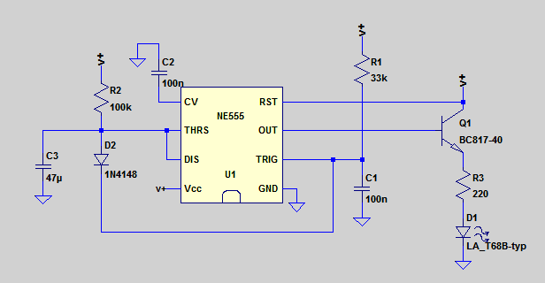

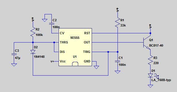

Statt unzuverlässiger Bastellösungen würde ich dann doch den NE555 empfehlen. Hier mal eine dimensionierte Schaltung die den Piepser für 5s einschaltet, nachdem die Spannung eingeschaltet wurde. R3 und die LED ersetzt du durch den Piepser, ok?
Ist das ein Piepser, der die Schwingung selbst erzeugt, oder nur ein "Lautsprecher"? Dann wäre die Schaltung nämlich etwas komplizierter.
Christoph Kessler (db1uq) schrieb: > Ist das ein Piepser, der die Schwingung selbst erzeugt, oder nur > ein > "Lautsprecher"? Dann wäre die Schaltung nämlich etwas komplizierter. Ich gehe davon aus, daß er nur eine Spannung braucht. Im ersten Post sprach er davon, daß der Piepser in der Originalschaltung 30s lang mit 12..28V angesteuert wird. Und die 30s wollte er nur auf 5s verkürzen. Wenn es doch ein passiver Piepser sein sollte, wäre das aber auch nicht schlimm. Ein zweiter 555 als AMV und die Sache läuft :-)
Ist genial wie schnell und freundlich hier geholfen wird. Danke npn Ich werd deine Schaltung mal testen da die Bauteile doch sehr günstig sind. Es solllte schon zuverlässig funktionieren da ich es in 12 Fahrzeuge einbauen will.(Der lange Piepton nervt) Hab im Datenblatt vom NE555 gelesen "Umgebungstemperatur nicht unter 0 °C " ist das ein Problem in einem Fahrzeug (Wird im Amaturenbrett verbaut).
