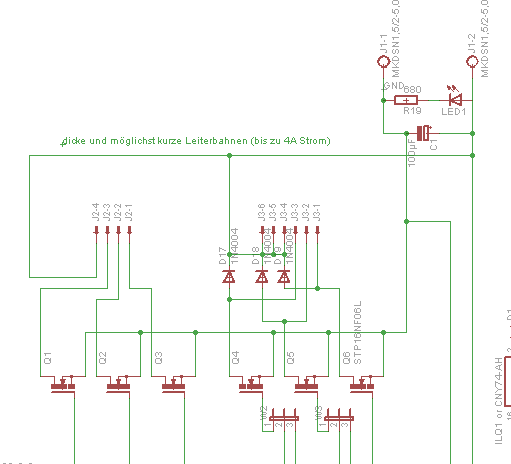

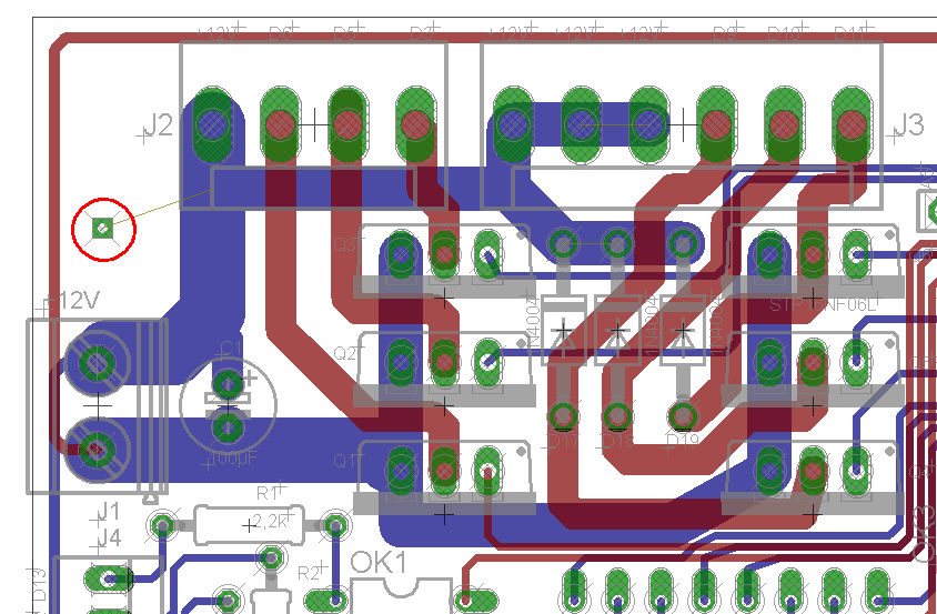

Hallo Eagle-Experten, ich arbeite seit einiger an einer Schaltung in Eagle und seit kurzem hat sich auf dem Board ein VIA eingeschlichen, den ich nicht dort plaziert habe und den ich v.a. auch nicht mehr löschen kann. Eagle sagt mir immer, dass ich den im Schaltplan löschen soll. Aber leider weiß ich nicht, wo im Schaltplan das VIA herkommt. Ich habe mal den Boardausschnitt und den Schaltplanausschnitt angehängt. Vielleicht wird jemand von euch daraus schlau? Grüße Herbert
Klick doch mal das Via auf dem Board mit "show" an und schau dann, ob im Schaltplan eine Leitung oder ein Bauelement auf highlight gesetzt wird.
- Vias haben nichts mit dem Schaltplan zu tun - Vias löscht man in Eagle mit 'ripup', nicht mit 'delete'
ARMdran schrieb: > - Vias haben nichts mit dem Schaltplan zu tun > - Vias löscht man in Eagle mit 'ripup', nicht mit 'delete' Danke, damit hat´s funktioniert.
ARMdran schrieb: > - Vias löscht man in Eagle mit 'ripup', nicht mit 'delete' Trotzdem entstehen sie nicht durch Paarbildung beim Zerstrahlen eines Schwarzen Lochs, sondern müssen irgendwo herkommen.
B.Einab schrieb: > sondern müssen irgendwo herkommen. Zum Beispiel von einem vorigen Routingvorgang, wenn noch ein Rest eines Leiterzuges stehengeblieben war. Wäre eine Möglichkeit, hatte ich auch schon.
