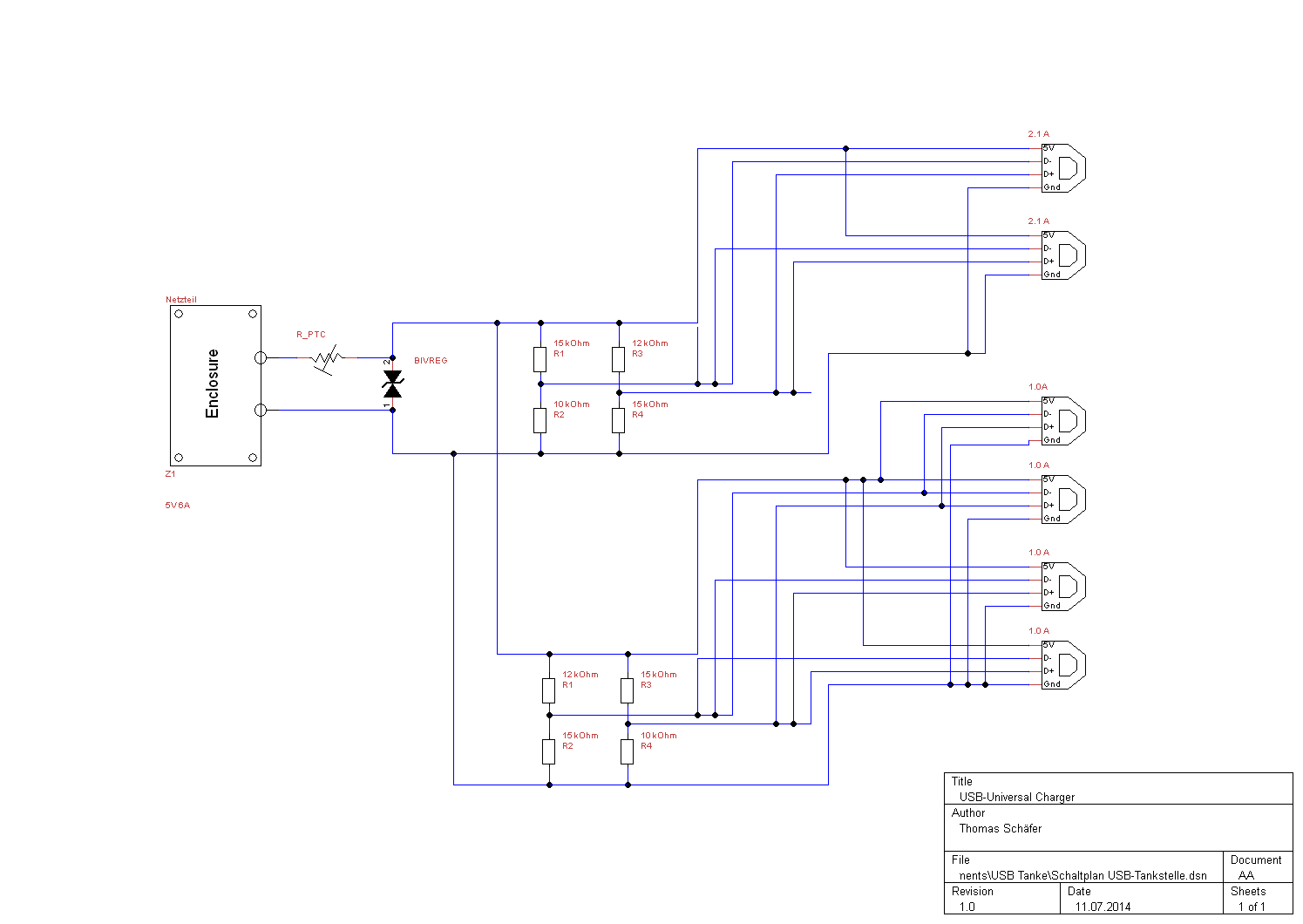

Hallo... habe grade mal ein Schema skizziert.. passt das so? Irgendwie glaube ich, dass ich einen gewaltigen Denkfehler drinnen habe. (Vor allem... wo kommen die anderen USB-Ports hin?) LG Thomas
Thomas S. schrieb: > passt das so? Ich hab jetzt zwar nicht nach den Widerstandwerten geguckt, aber ansonsten passt das so. Wieviele Apple-Geräte hast du denn? Wenn nur eins: Mach eine Buchse mit den Widerstandwerten für 2,1A und bei den anderen reicht es dann, wenn du die Datenadern kurzschließt. Die anderen USB-Buchsen kommen einfach parallel an die 5V. Alex
Hallo Alex, ja hab ich auch schon dran gedacht. Aber weil ich nicht weiß was noch so alles kommt will ich mit dem USB wirklich möglichst universell bleiben. Das würde aber wohl bedeuten, dass ich für jeden Port das gedöns mit den Widerständen wiederholen muss (sprich relativ viele Bauteile). Oder kann ich die Apfelports auch einfach parallel anschließen? (Ich habe zwei Äpfel im Haushalt und mindestens ein weiteres Gerät, was sich wie ein Apfel verhält) Gruß Thomas ...über diesen Umweg bekomme ich dann ja doch die "normal" und "Schnelllade" Buchsen :D ...edit 2: Ich habe die Widerstände hier abgeguckt: http://www.mikrocontroller.net/articles/IPod_Ladeger%C3%A4t

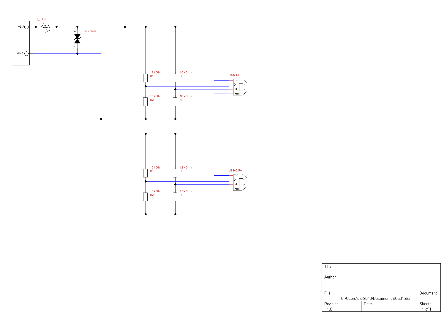

Ist das so korrekt? Falls ja... gäbe es noch sinnvolle Dinge die man ergänzen könnte? LG Thomas
Nein, die Widerstandsteiler solltest Du besser nicht parallel an mehreren USB-Buchsen betreiben, bedenke, daß ein angeschlossenes Gerät diese auch belasten kann, und wenn zwei Geräte parallel angeschlossen sind, sind deren USB-Datenleitungen direkt miteinander verbunden -- das ist wirklich keine gute Idee. > dass ich für jeden Port das gedöns mit den > Widerständen wiederholen muss (sprich relativ viele Bauteile) Ja, ganz furchtbar viele Bauteile: Eine Handvoll Widerstände.
Hallo! > Nein, die Widerstandsteiler solltest Du besser nicht parallel an > mehreren > USB-Buchsen betreiben, bedenke, daß ein angeschlossenes Gerät diese auch > belasten kann, und wenn zwei Geräte parallel angeschlossen sind, sind > deren USB-Datenleitungen direkt miteinander verbunden -- das ist > wirklich keine gute Idee. AAAhhhhh... stimmt... also für jeden Port einen eigenen Spannungsteiler... eigentlich auch logisch. > >> dass ich für jeden Port das gedöns mit den >> Widerständen wiederholen muss (sprich relativ viele Bauteile) > > Ja, ganz furchtbar viele Bauteile: Eine Handvoll Widerstände. Ich werde es vermutlich überleben :D Wie muss ich die Supressordiode und das PTC auswählen? Als Netzteil habe ich ein Mean Well SNT RD 65A (8A/5V) herausgesucht.... Einwände?
Thomas Schäfer schrieb: > Ich werde es vermutlich überleben :D Und: Wenn du statt 6 Apple-Buchsen auch ein paar Android/Microsoft/USB-Standard-Konforme Buchsen einbaust, werden es noch weniger Widerstände.

Guten Morgen, also ich habs Verstanden. Jetzt bleibt nur noch die Frage, wie muss ich die Diode und das PTC auslegen? Liebe Grüße Thomas

Thomas Schäfer schrieb: > wie muss ich > die Diode und das PTC auslegen? Diode: nch der maximalspannung, die die Geräte vertragen, also 5,5V. PTC: nach dem Maximalstrom des Netzteils, also z.B. 6A @Jürgen: Ich hoffe, du hast verstanden, dass die Geräte ihre Ladeelektronik bereits integriert haben. Also dass nicht du dich nicht darum kümmern musst, wie lange welche Spannung anliegt und den Strom überwachen. Deshalb: legt eure Netzteile auf den Maximalstrom aus, den so ein Smartphone/weiß-der-Geier ziehen kann und gut ist. Da muss eigentlich überhaupt keine Steuerung von wegen "Erhaltungsladung"/etc. rein, darum kümmert sich das Gerät schon selbst. Ihr macht eher den Akku kaputt, wenn ihr ständig aus der Laune heraus einfach die Ladespannung kappt, weil ihr denkt, es braucht jetzt nicht mehr. Deshalb würde es Deinen Geräten wesentlich besser gehen, wenn du einfach folgendes machst: Einfach ans Ladegerät, wenn es geladen werden muss. Wenn die Teile voll sind und noch am Netzteil hängen, versorgen sie sich aus dem Netzteil-Strom. Solange sie Netzteil-Strom haben, belasten sie den Akku nicht (zumindest sollten sie das sinnvollerweise nicht tun...). Davon abgesehen: Du hast bis jetzt nur gesagt, was Du machen willst, nicht aber, worin konkret dein Problem besteht.
