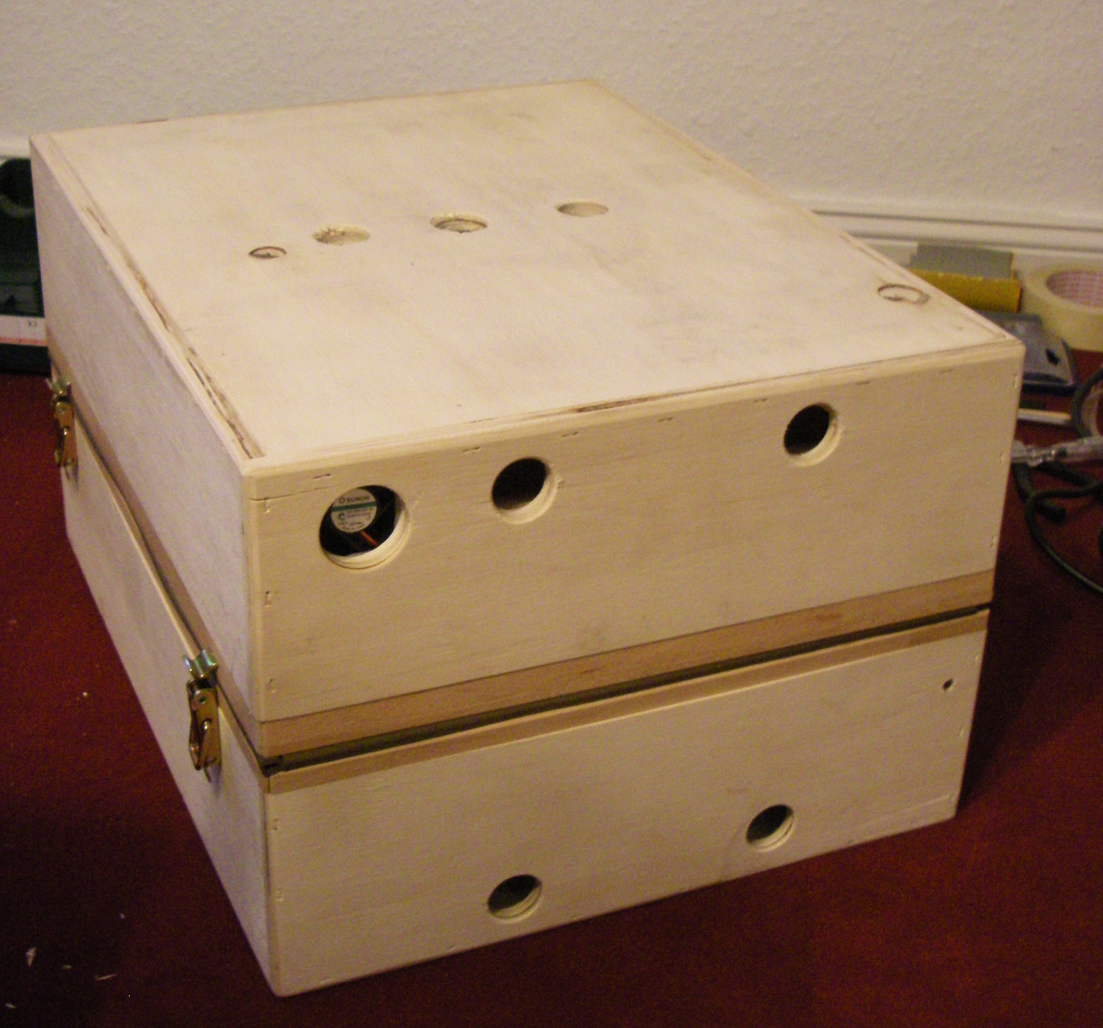

Nabend alle zusammen, ich baue mir gerade einen UV Belichter und bin auf folgendes Problem gestoßen: Und zwar suche ich eine Möglichkeit von aussen kontrollieren zu können ob alle Röhren in Betrieb sind. Denn wie ich schon schmerzhaft feststellen mußte ist es keine gute Idee das Gerät bei geöffneten Deckel anzuschalten -arme alte Netzhaut-. Ich hatte da irgendwie an Leds gedacht, die dann eben leuchten wenn die Röhre funktioniert.Und dann eben eine Led pro Röhre. Hat vielleicht jemand eine Idee wie man so etwas realisieren kann. Oder hat vielleicht jemand eine andere Idee wie man eine Kontrollmöglichkeit einbauen kann? Gruß Rudi

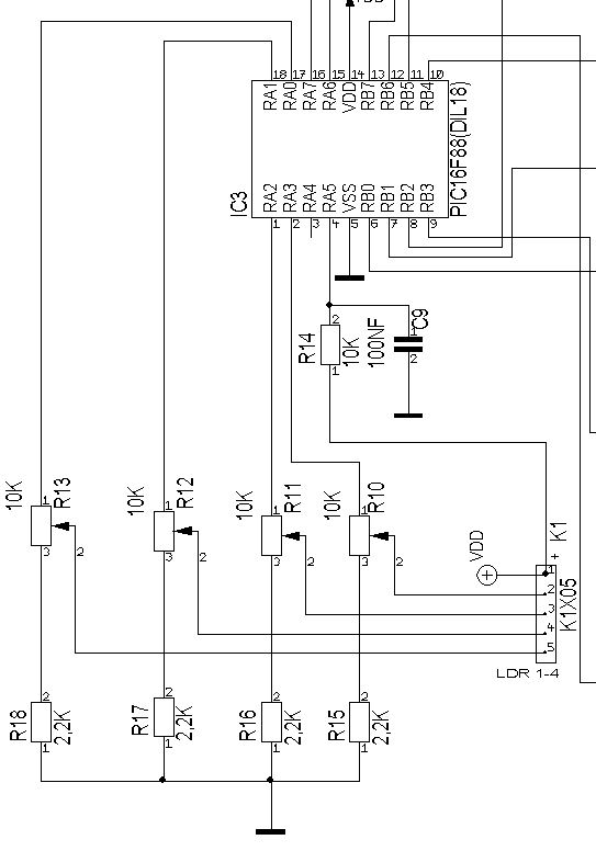

Ich hab das mit LDR gelöst. An jede Röhre ein LDR und mit dem µC auswerten lassen. Funktioniert ganz gut.
Wie hast du die an der Röhre befestigt? Hast du vielleicht eine Schaltung für mich auf die du verweisen kannst? Gruß Rudi
Nicht auf den Röhren festmachen. Habe sie auf den Reflektor, am Anfang der Röhre festgemacht. Schaltung ist nichts besonderes. hier ein Auszug aus meinem Schaltplan.

Ich dachte du willst kein µC ? Dann häng den LDR an den µC und gut ist. Das mit Transistoren zu machen ist nicht einfach, weil der Unterschied zwischen hell und dunkel, ist sehr klein. Damit wird deine Schaltung ohne µC, nicht gerade einfach zu machen sein. Da reicht nicht nur ein Transistor. Also Programm dafür schreiben.

Stefan schrieb: > Ich dachte du willst kein µC ? > Dann häng den LDR an den µC und gut ist. > Das mit Transistoren zu machen ist nicht einfach, > weil der Unterschied zwischen hell und dunkel, ist > sehr klein. Damit wird deine Schaltung ohne µC, > nicht gerade einfach zu machen sein. Da reicht > nicht nur ein Transistor. > Also Programm dafür schreiben. Naja, nur weil die Timerschaltung schon einen µcontroller hat, muß es ja nicht noch einer sein. Hatte eigentlich gedacht den LDR in ein Röhrchen zu tun, und dann das ganz direkt unter der Röhre zu platzieren. Dann für den versuch ein Poti in die Schaltung rein und schauen, ab wann an/aus bzw. Hell/dunkel ist.Natürlich bei eingeschalter Röhre und ausgeschalteter Röhre.Wäre natürlich auch noch zu prüfen wie sich da mich dem Umgebungslich der anderen Röhren so verhält. Ggf.hilft es vielleicht das "Lichtloch" in der Röhre zu verkleinern, so das nur wenig Streulicht hineinkommt. Aber da ich in Sachen LDR so gar keine Erfahrungen habe (bin ja immer noch Anfänger in Sachen Elektronik)ist das alles reine Spekulation. Gruß Rudi

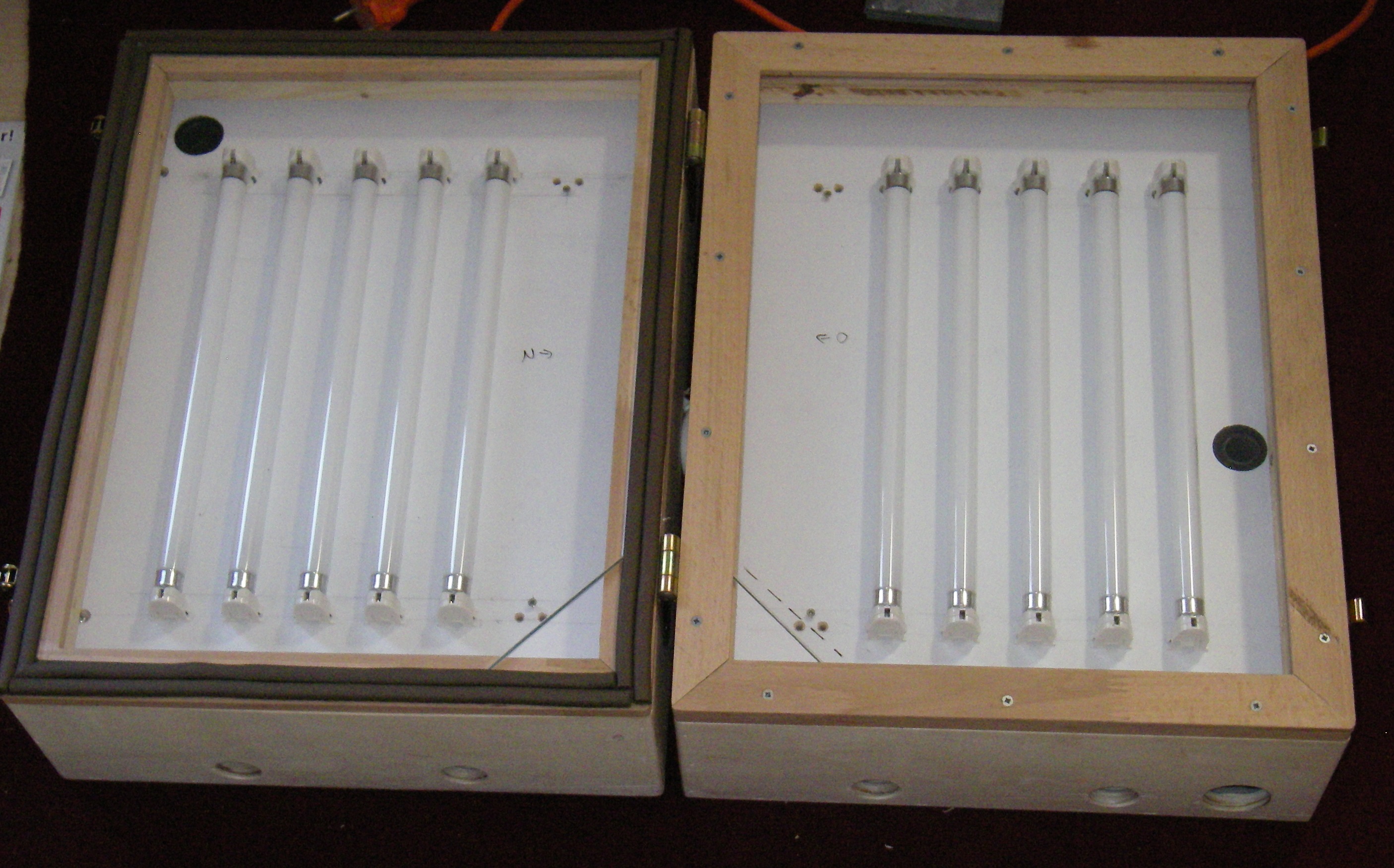

Glühbirnen. Strom entsprechend dem Startstrom der Röhren. Die zeigen dir dann sowohl Start als auch Betrieb an. Für jede Röhre eine, möglichst kleine Spannung. Immer in Reihe zur Röhre.

Hi Rudi, Hübsches Kistchen hast Du da gebaut. Jetzt mach noch ein schönes kreisrundes Loch an der Seite hinein und setze dort so ein UV-Filter ein: http://www.ebay.de/sch/Foto-Camcorder-/625/i.html?_from=R40&_nkw=uv+filter Und davor einen Schieber, um das Fenster schließen zu können und die Filterscheibe zu schützen. Ob alle Röhren brennen, kannst Du dann völlig gefahrlos bei Bedarf einfach mit einem "Blick durchs Fenster" feststellen. Minimaler Aufwand, minimale Kosten, minimale Gefahr. Ich bin jetzt auch weg von diesem Fenster, weil die Glotze wartet. Schönen Fussballabend!

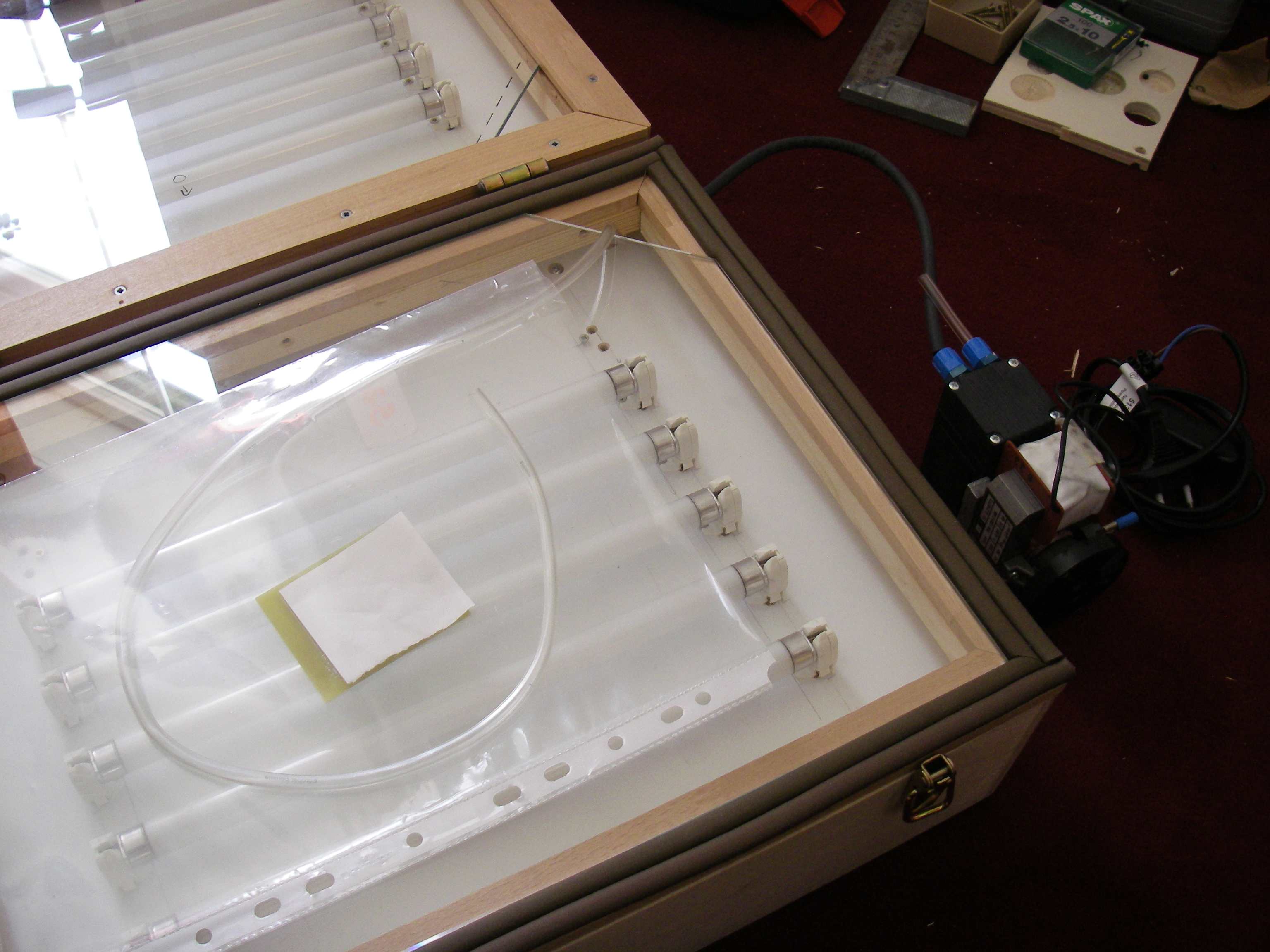

Solarium-Brille oder UV-Schutzbrille ... billig in der Bucht, auf dem Flohmarkt etc. Wie presst Du denn die Folie an die Platine? Durch die Glasleisten und das Dichtband hast Du ja ordentlich Abstand zwischen den beiden Kästen ... Doppelseitige Belichtungen erfordern übrigens (zumindest bei mir) leicht andere Belichtungszeiten, je nach Größe der Platine (Reflektionen) - sofern die Ränder um die Platine herum nicht abgedeckt werden.

Der Kaiser schrieb: > Hi Rudi, > > Hübsches Kistchen hast Du da gebaut. Danke für die Blumen. > Jetzt mach noch ein schönes kreisrundes Loch an der Seite hinein und > setze dort so ein UV-Filter ein: > http://www.ebay.de/sch/Foto-Camcorder-/625/i.html?_from=R40&_nkw=uv+filter > Und davor einen Schieber, um das Fenster schließen zu können und die > Filterscheibe zu schützen. > > Ob alle Röhren brennen, kannst Du dann völlig gefahrlos bei Bedarf > einfach mit einem "Blick durchs Fenster" feststellen. Minimaler Aufwand, > minimale Kosten, minimale Gefahr. > > Ich bin jetzt auch weg von diesem Fenster, weil die Glotze wartet. > Schönen Fussballabend! Danke für für Deine Idee!Bin aber immer noch skeptisch, ob ein UV-Fotofilter da ausreichend ist. Einen Beitrag vorher die Idee von Helge gefällt mir sehr gut.Das werd ich wohl machen. Danke Kaiser! Gruß Rudi
Dieter Frohnapfel schrieb: > Solarium-Brille oder UV-Schutzbrille ... billig in der Bucht, auf dem > Flohmarkt etc. Gute Idee.Bleibt nur noch der Hautschutz. > Wie presst Du denn die Folie an die Platine? Durch die Glasleisten und > das Dichtband hast Du ja ordentlich Abstand zwischen den beiden Kästen > ... Wie auf dem Bild zusehen ist werde ich wohl eine Klarsichfolie verwenden, die ich dann einfach an der offenen Seite mit breitem Klebeband zukleben werde. Erste Tests haben ergeben, dass das ganz gut funktioniert. Werde auch noch mal Zipperbeutel ausgibig testen. Für den Unterdruck verwende ich eine Pumpe die eigentlich zum Pumpen von Wein aus Weinfässern gedacht ist.Hab ich bei Ebäh gekauft. Der Schlauch ist durch das Gehäuse und die abgeschnittenen Glasscheiben geführt.Schlauchdicke beträgt 4mm. Der Abstand zwischen den Scheiben ist gar nicht so groß.Nur 5mm zwischen den Scheiben.Hab nochmal mit nem Stück Knetmasse nachgemessen.Also alles wie vorher berechnet. > Doppelseitige Belichtungen erfordern übrigens (zumindest bei mir) leicht > andere Belichtungszeiten, je nach Größe der Platine (Reflektionen) - > sofern die Ränder um die Platine herum nicht abgedeckt werden. Guter Tipp.Werde ich dann sehen wenn alles soweit ist. Kann dann ja nochmal Rückmeldung geben. Gruß Rudi

Rudi P. schrieb: > Glühbirnen. > Geile Idee! > Und so simpel.Das ich da nicht drauf gekommen bin.. . > Klingt Wirklich sehr gut.Ich denke so werd ich das machen. Die Glühlampen würde ich aber so dimensionieren, das nur ca. der halbe Nennstrom durchfliesst. Sonst sind diese Schneller durchge- brannt als Deine Röhren. Das Leuchten sieht man trotzdem. Gruss Harald
Rudi P. schrieb: > Ich hoffe, das ich alles richtig gemacht habe. > Die Kabel sind unter den Röhrenhaltern angeschlossen.Also durch die > Platte gebohrt.Die Drosseln sind unter den Röhren in einem extra "Raum > lichtdicht" untergebracht.Ich hoffe, das die Plastikbeschichtung der > Grundplatte das auf längere Zeit aushält.Werd ich ja dann sehen. > > Nach einem ersten Langzeitbelichtungstest habe ich festgestellt(etwa 40 > Minuten), das alles recht heiß wird, und eine Belüftung nötig ist. So richtig weiß ich noch nicht, warum du so einen unnötigen Aufwand treibst. Da müssen die Leute von ISEL ja alles falsch gemacht haben. Das Teil hat sich aber tausendfach bewährt. http://www.saemann-aetztechnik.de/images/1008.jpg Alles in der Kiste und dem UV ausgesetzt. Nicht mal ein Deckelschalter ist da drin und auch keine Kontrolle ob eine Röhre ausgefallen ist. Die Platine der Zeitelektronik ist auch nicht extra geschützt. Nur vorn ist ein Plastestopfen, wo man kontrollieren kann, ob es überhaupt an ist. Und was willst du mit 40 Minuten? Ich hab den Belichter 2 und mit 4 Min komm ich gut hin.
