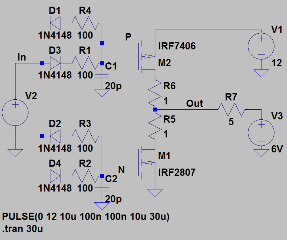

Hallo, Habe eigentlich schon 1000 mal eine Halbbrücke mit N-FET´s und kleiner Bootstrapschaltung ähnlich aber ein Wenig aufwändiger als hier aufgebaut. und dann an einen PWM Anschluss eines Mikrocontrollers gehängt. Bis ca. 50V ging das auch wunderbar. Es dürften doch aber in der gezeigten Schaltung Querströme Auftreten, wie kann ich diese am besten verhindern. Und nein eine Softwarelösung will ich nicht! Idee: Da es hier um Frequenzen bis ca. 200Khz geht, würde ich sagen, dass man einfach eine Parallelschaltung aus 1K Widerstand und Diode an gate schaltet. Wäre das OK? oder ist weiteres nötigg ?

Jan R. schrieb: > Es dürften doch aber in der gezeigten Schaltung Querströme Auftreten, Wo gezeigten ? Normalerweise verhindert man das, in dem man MOSFET-Treiber nimmt, die eine genau zu den MOSFETs passende dead time haben. Wenn man alles immer selber machen will, kann man die Zeit über Widerstände einstellen, einen zum aufladen und einen anderen zu entladen des Gates. Falls man nicht mit 2 Ansteuer-Transistoren arbeitet, kann man die Widerstände mit Dioden in der Zuleitung richtuingsmässsig entkoppeln.

Jan R. schrieb: > Wie berechnet man die widerstände? Man kann rechnen, trifft aber nicht genau, also simuliert man mit LTSpice und macht in der späteren Schaltung noch Anpassungen damit der Schaltübergang optimal wird. : +--|<|--R1--+ | Treiber --+ +--|I MOSFET +--|>|--R2--+ |S : wobei eine Diode entfallen kann weil ein Widerstand kleiner ist.
Also mache ich mal einen Ansatz, und hoffe, dass das welche beantworten. Der Mosfet, wäre,doch ohne die Gate Kapazität unendlich schnell oder? Also würde ich die Widerstände so berechnen,dass die Threshold Voltage des Sperrenden transistors erreicht wird, sobald jene des Leitenden unterschritten wurde. Die Kapazität, stellt hierbei die Gate Kapazität des Transistors da. Ist das soweit ok? Oder muss ich nochwas beachten? Achja wie ist die Diode in dieses modell aufzunehmen reicht es, sie als eine 0,3V bzw. 0,7V Spannungsquelle anzunehmen oder muss ich eine neu Differentialgleichung lösen, wo das modell der diode mit drinnen ist? Hallo, oder gibt es doch faustformeln, ungefähr Werte usw. für die Widerstände. Habe auch mal 1K 100Ohm oder 1k und nur diode gemacht. Verhältniss 1/10 oder eben nur diode Dürfte doch reichen oder? bei einem EC-Motortreiber habe ich das ganz dann doch mal mit software gelöst und dem Ganzen 1us Totzeit gegeben. Reicht das? Wie sieht es dann eigentlich mit den Induktivitäten aus? Wenn es eine Totzeit gibt? Spannungspeaks will ich natürlich nicht.
Jan R. schrieb: > Oder muss ich nochwas beachten? Vor allem das Miller-Niveau. http://www.irf.com/technical-info/appnotes/mosfet.pdf http://www.ti.com/lit/an/slua560c/slua560c.pdf Die Diode ist eine Diode, 1N4148 doer so.

Jan R. schrieb: > 3. Wie lang muss die Totzeit (Software mäßig) sein, dass ich gut > hinkomme reicht 1us. Das kommt drauf an, wie schnell du das Gate umgeladen kriegst. Die erforderliche Ladung ergibt sich aus Spannung und Kapazität. Die Umladezeit aus erforderlicher Ladung und Umladestrom.

Jan R. schrieb: > Ja gut der umladestrom ist aber nicht konstant, sondern folgt einer > e-funktion. Dann muss man integrieren ;-) Jan R. schrieb: > Oder ich frage mal anders, wie legt ihr, welche das schonmal femacht > haben das aus? Querstrom und Verbraucherstrom an Shunts messen und mit reichlich großer Totzeit starten, dann Totzeit verkleinern.
Praktiker schrieb: > Jan R. schrieb: >> Ja gut der umladestrom ist aber nicht konstant, sondern folgt einer >> e-funktion. > > Dann muss man integrieren ;-) > > Jan R. schrieb: >> Oder ich frage mal anders, wie legt ihr, welche das schonmal femacht >> haben das aus? > > Querstrom und Verbraucherstrom an Shunts messen und mit reichlich großer > Totzeit starten, dann Totzeit verkleinern. Wie misst du den Querstrom ? Oszi? Und was verstehst du unter reichlich groß?
Jan R. schrieb: > Wie misst du den Querstrom ? Oszi? Mit LTspice an R5/R6 ;-) http://www.linear.com/designtools/software/#LTspice > Und was verstehst du unter reichlich groß? Probiers einfach. In LTspice raucht nichts ab ;-)

Jan R. schrieb: > Das LTspice Gedöns ist halt ein ziemliches Rumprobieren. Meinst du die Theorie mit Erfassung sämtlicher Parameter für die Rechnung und eine analytische Beschreibung des Verhaltens geht schneller? > oder jener, der das für seine Doktorarbeit braucht? Das kommt drauf an, ob er über Ansteuerung von querstromarmen H-Brücken doktort, oder ob er die als Werkzeug braucht ...
Jan R. schrieb: > Das LTspice Gedöns ist halt ein ziemliches Rumprobieren. Damit soll man nicht ziellos rumprobieren, sondern bestimmte Schaltungsparameter optimieren. Man sollte sich vorher überlegen, mit welchem Parameter welche Größe beeinflußt wird und dann entsprechend an der Schraube drehen. Außerdem muss man sich bewußt machen, welche Dinge mit dem LTspice Modell nicht erfaßt werden. Das ist bei einem nummerischen Modell nicht anders als bei einem analytischen.

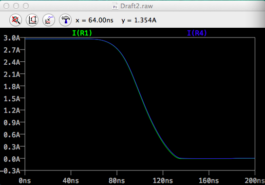

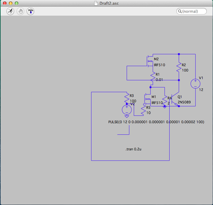

Hi, habe erstmal die Grundhaltung ohne Widerstände, Dioden etc Simuliert. Die Überraschung.. Keine Querströme in der Simulation!!
