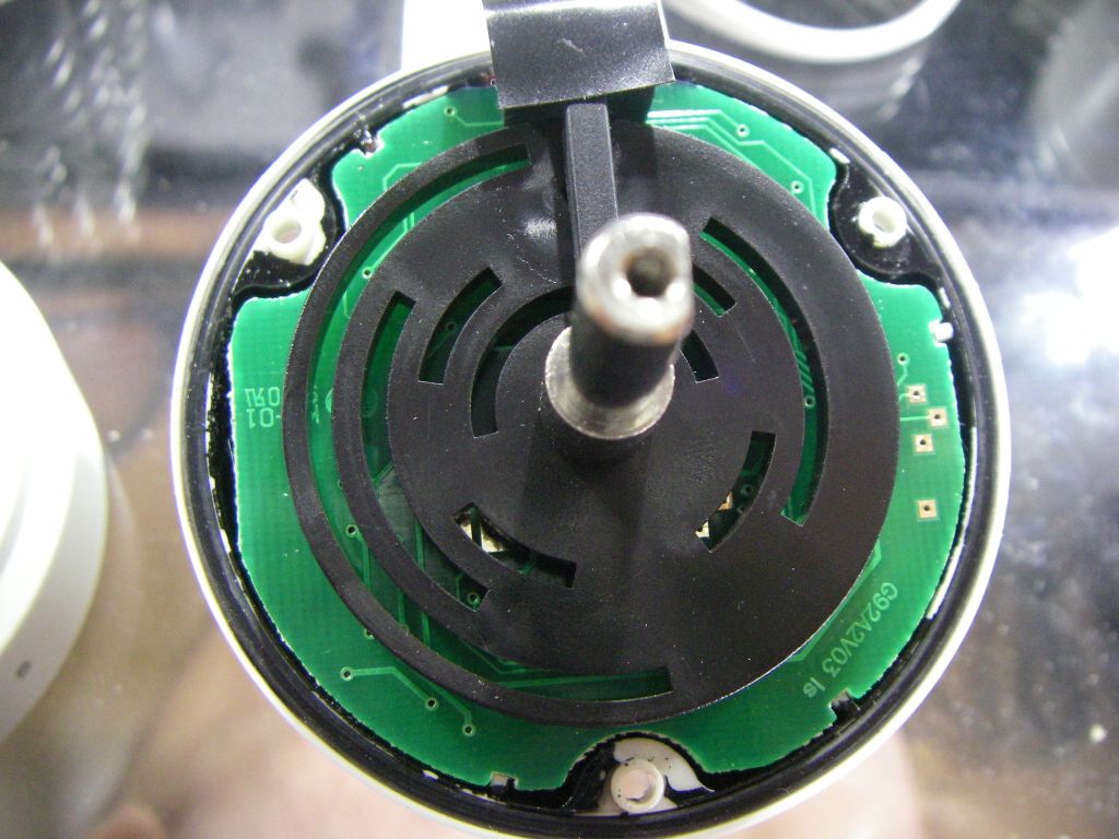

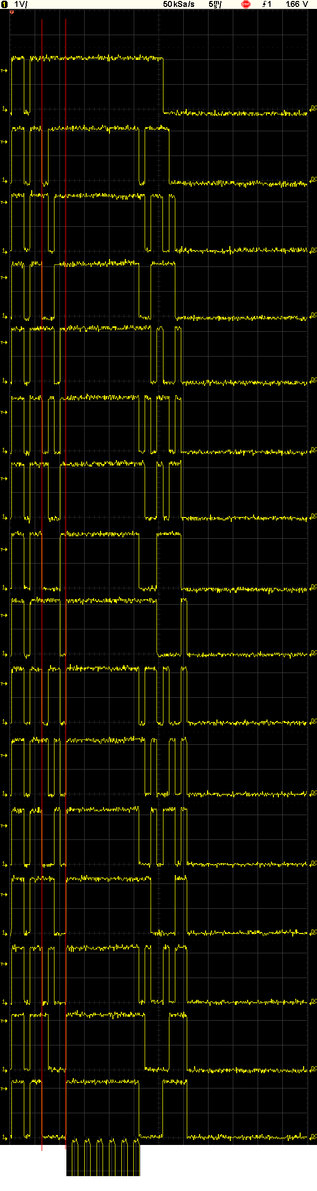

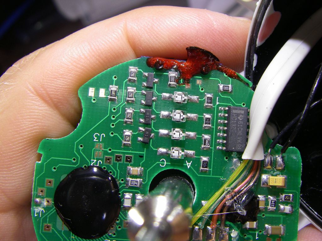

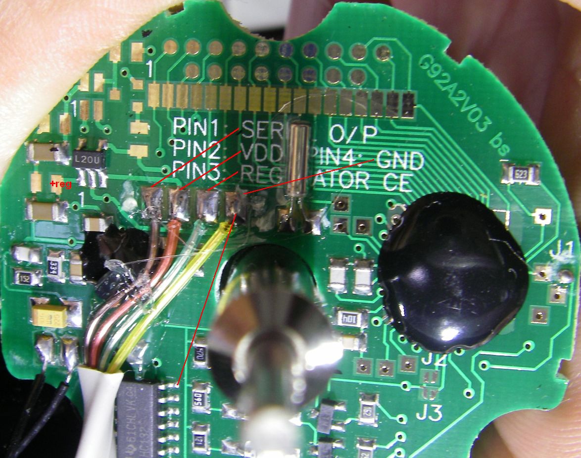

Hallo, ich beschäftige mich gerade mit dem immer wiederkehrenden Problem eines Windmessers für eine Wetterstation. Ich konnte bei Ebay günstig den Windmesser von Technoline TX 12 und auch den Regensensor schiessen. Regulär gibt es ihn hier zu kaufen: http://www.heavyweather.de/WS-3600-Windsensor-TX-12_p257_x2.htm Der Regensensor ist kein Problem, hier wird eine Wippe mit Magnet einfach an einem Reed-Relais vorbeigeführt. Der Windmesser hat jedoch schon eine aufwendigere Elektronik drinnen, die ich nach Möglichkeit gerne so weit es geht nutzen würde. Den elektrischen Anschluss konnte ich Dank dem Platinenaufruck enträtseln. Ich versorge die Schaltung mit 3,3V (Normalerweise 2 AA Zellen), die grüne Leitung habe ich mit 1K gegen Masse verbunden, damit die Schaltung aktiviert wird. So weit so gut, nun kommt das Rätsel mit dem digitalen seriellen Signal, das auf der schwarzen Leitung ausgegeben wird. Ich hoffte hier auf eine normale asynchrone Schnittstelle, aber dies ist leider nicht der Fall. Die Windrichtung wird wohl über eine Gray-Code Scheibe in 16 Stufen ermittelt und über eine gemultiplexte Lichtschranke ausgelesen. Auf dem Rad des Windmesser ist ein Magnet, dessen Wechselfeld mit einer kleinen Spule oder Hall-Sensor ausgelesen wird. Je nach Windrichtung wird eine eindeutige Signal- bzw. Bit-Folge alle 4 sek. ausgegeben. Diese wird wahrscheinlich direkt aus dem Gray-Code generiert, ich habe es noch nicht genau zugeordnet. Problematisch ist nun wenn zusätzlich Impulse über den Windmesser reinkommen. Dann ergibt sich nämlich ein Mix aus beiden Signalen und sie werden nicht einfach hintereinander übertragen. Man erkennt nur das die Signalfolge dann deutlich länger ist. Zur Zeit habe ich noch keine Idee wie man dies auseinanderdröseln und interpretieren könnte. Vielleicht gibt es hier einen Bitmaster mit einer Idee? In der Datei "Oszilloskop" habe ich die Signale jeweils für die verschiedenen Windrichtungen aufgenommen. Jeweils nur die Windrichtung und danach zusätzlich mit Impulsen auf dem Windmesser. Wenn das Rätsel nicht gelüftet werden kann dann ist dieser Windsensor hier zumindest schon Mal technisch so weit es geht dokumentiert.

Karsten M. schrieb: > Die Windrichtung wird wohl über eine Gray-Code Scheibe in 32 Stufen > ermittelt und über eine gemultiplexte Lichtschranke ausgelesen. Die Teilung der Codierscheibe und die vier Bit sprechen eher für 16 Stufen.
Ja korrekt - es sind natürlich 16 Stufen - habe ich im Beitrag korrigiert. Das habe ich gedanklich mit den 32 Screenshots vom Oszi verwechselt.

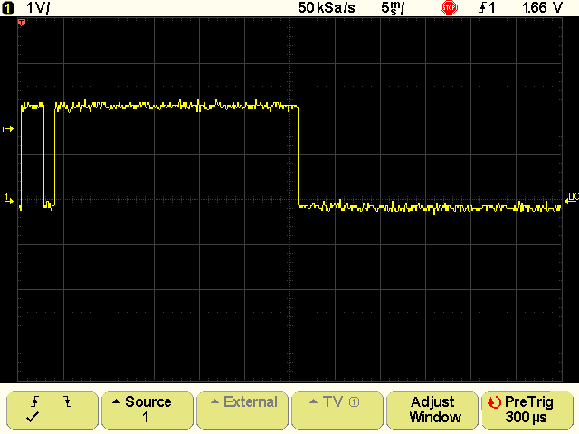

Ich habe die Screenshots jetzt mal kurz überflogen... >Dann ergibt sich nämlich ein Mix aus beiden Signalen und sie werden >nicht einfach hintereinander übertragen. Wie kommst du da drauf? >Man erkennt nur das die Signalfolge dann deutlich länger ist. Nicht mal das ist sicher. Kann ja sein das hinten nur Nullen übertragen werden. Und die unterscheiden sich nicht von "keiner Übertragung". Offenbar hast du kein STOP Bit, ca 800Baud (bitte mal genau messen!), und vorne irgendwie die Windrichtung. Hinten vermutlich Anzahl der Wind Impulse zwischen 2 Daten Paketen. Zum "auseinanderdröseln": Mach dir eine Tabelle und schreibe die Bitwerte von jedem(!) Screenshot untereinander (LA oder Bildbearbeitung helfen). Dann Versuch mal definierten Wind zu erzeugen. Also Frequenzgenerator an die Schaltung anklemmen und bei gleicher Windrichtung die Frequenz verändern. Das auch alles in die Tabelle. Wichtig ist auch die genaue Zeit zwischen 2 Daten Paketen als Basis für die Umrechnungen. Dabei wird dir vermutlich schon da Protokoll ins Auge springen.

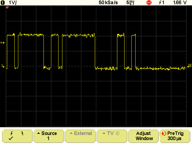

tim schrieb: > Ich habe die Screenshots jetzt mal kurz überflogen... > >>Dann ergibt sich nämlich ein Mix aus beiden Signalen und sie werden >>nicht einfach hintereinander übertragen. > > Wie kommst du da drauf? In dem man einfach Mal die Signale mit und ohne Wind betrachtet. Direkt das 1. Beispiel S01 + S02 zeigt es doch deutlich. Statisch scheint nur das 1. (Start-)Bit zu sein. Danach kommt eine Impulsfolge die sich bei vorhandenem Wind eindeutig ändert. Vor allem nimmt die Datenlänge bei Wind zu, aber sie verdoppelt sich nicht. Ich kann bis jetzt nur sehen das die Signalfolgen ohne Wind eindeutig identifizierbar sind. Sobald Wind hinzu kommt wird es auf den ersten Blick chaotisch. Vielleicht werden die beiden Daten hier mit EOR gemischt? Ich finde aber die Flanken der Windrichtung bei Wind nicht wieder. Meine Frage hier ist ob jemand so etwas in der Art schon Mal gesehen hat oder vom Prinzip her erklären kann? Ich stimme Dir in der weiteren Vorgehensweise zu - die habe ich mir so ähnlich auch schon überlegt. Das Problem ist nur das ich zur Zeit keinen Weg sehe die "gemischten Signale" zu trennen. Wie soll man die Signalfolge der Windrichtung von der Windgeschwindigkeit trennen? So lange ich hier keinen Weg sehe lohnt es sich nicht viel Zeit in die Analyse der Signale von der Windgeschwindigkeit zu stecken. Ich meine es ist dann wohl einfacher zu versuchen die Signale auf der Platine aufzutrennen. Also die Impulse der Windgeschwindigkeit nicht mit in den seriellen Datenstrom einfliessen zu lassen. Das ist natürlich auch nicht einfach, vor allem weil sich die Kodierscheibe nicht entfernen lässt und die Rückseite der Platine somit nicht einfach zugänglich ist.
Das ieht aus, als wenn die Geschwindigkeit zweimal übertragen wird. Einmal invertiert und einmal normal. Schau mal den langen high pegel, der im 2. Screen an zwei stellen unterbrochen wird. Genau an diesen stellen ist im langen low das Signal 2 mal high. Also graycode + speed invertiert + speed noninvertiert
Ja - das ist schon Mal ein sehr guter Hinweis - Danke! Das scheint auch für andere Beispiele hin zu hauen. Ich hatte mich auch schon gefragt wofür der HC132 auf der Platine gut ist? Wahrscheinlich hat man auf jeden Fall die Schmitt-Trigger Eingänge benötigt. Zusätzlich kann man mit 4 NAND-Gattern viele weitere Funktionen abbilden: http://de.wikipedia.org/wiki/NAND-Gatter Wenn man möchte auch ein XOR http://commons.wikimedia.org/wiki/File:XOR_Aufbau_NAND.svg Ich hatte leider nicht überprüft ob der serielle Ausgang an den HC132 angeschlossen ist. Dafür müsste ich den Windmesser nun wieder zerlegen. Wie auch immer - jetzt macht es Sinn diese Hypothese Mal näher zu untersuchen. Ich werde Mal etwas in Excel basteln um die Bitmuster darzustellen. Das wird etwas Zeit benötigen, denn ich bin die nächsten Tage leider unterwegs ...
Karsten M. schrieb: >> Wie kommst du da drauf? > > In dem man einfach Mal die Signale mit und ohne Wind betrachtet. > Direkt das 1. Beispiel S01 + S02 zeigt es doch deutlich. Du denkst zu Kompliziert. Warum sollte das jemand mischen? Kostet Zeit und mach die Sache Kompliziert was viel Geld Kostet. KISS ist die Devise. Kurze Analyse: Wie viele Bits brauchst du um die Windrichtung zu übertragen? 4 LEDs also 4 Bit. Wie Lange dauert 1 Bit? Etwas mehr als 1/4 Kästchen also ca 1,3ms. Da heißt die Windrichtung passt in etwas mehr als 1(!) Kästchen auf deinen Screenshots. Die Restlichen 6 Kästchen sind also irgend was anderes. Zu Diskussion stehen: - Startbit - Prüfsumme - Wind > Statisch scheint nur das 1. (Start-)Bit zu sein. Es ist etwas mehr. Es sind ca 6ms die 11011 übertragen. Um das besser zu sehen habe ich die 16 Windrichtungen mal schnell im Gimp untereinander geklebt. > Danach kommt eine Impulsfolge die sich bei vorhandenem Wind eindeutig > ändert. Nö. Danach kommen 4 Bit die sich je nach Windrichtung ändern. Kann man im Bild ja schön sehen. 1111 ist N(S01), 0000 ist NNW(S31) Weiter rechts ist dann vermutlich eine CRC/XOR/... zu sehen als Prüfsumme. Und ohne die Wind-Screenshots jetzt genauer betrachtet zu haben kommt Zwischendrin der Wind. > Vor allem nimmt die Datenlänge bei Wind zu, aber sie verdoppelt sich > nicht. Wieso soll soll sie sich verdoppeln? Wie viele Umdrehungen macht die Turbiene bei ordentlich Wind in 4 Sekunden? Mehr als 16 oder? Also müssen nach deiner Theorie sich die datenlänge mehr als verdreifachen. Die Veränderung an der Länge kommt daher dass kein STOP Bit gesendet wird. Du weißt also nicht ob rechts nichts mehr gesendet wird oder ob nullen gesendet werden. Da das aber geringfügig nach rechts wächst wenn Wind da ist vermute ich da eine Simple XOR Prüfsumme. CRCxx reagiert stärker auf einzelne veränderte Bits. > Sobald Wind hinzu kommt wird es auf den ersten Blick chaotisch. > Vielleicht werden die beiden Daten hier mit EOR gemischt? Der Wind wird bestimmt nicht gemischt. Sonder eher die Anzahl der Umdrehungen der letzten x Sekunden gezählt und als Zahl übertragen. Sonnst bräuchten die doch keinen Quarz auf der Platine. > Ich finde aber die Flanken der Windrichtung bei Wind nicht wieder. Ich glaube wenn du die mal über mein Bild legst, dann schon :-) > Wie soll man die Signalfolge der Windrichtung von der > Windgeschwindigkeit trennen? Die kommen einfach hintereinander. Bis jetzt wissen wir: 11011 4b 12bit ?Bit pppppRRRRwwwwwwwwwwwwPPPPP.... Das Schwierigste dürfte die Prüfsummen funktion sein... Aber da geht mit einer Tabelle viel einfach als mit Bildern. Versuche aber erstmal definierten Wind zu machen. Notfalls mit einen Lüfter.
Schon Mal vielen Dank für Eure Analyse und Gedanken! tim schrieb: > Du denkst zu Kompliziert. Das ist wahrscheinlich das Problem. :-) > Warum sollte das jemand mischen? Kostet Zeit und mach die Sache > Kompliziert was viel Geld Kostet. KISS ist die Devise. Stimmt. Der Link auf den anderen Thread ist ganz gut. Das schaue ich mir noch im Detail an. Da ist auch schon etwas C-Code zu finden. Dort ist auch ein Link zu finden der auf eine kurze Beschreibung des Datenformats führt: https://groups.yahoo.com/neo/groups/Lacrosse_weather_stations/conversations/topics/1672 Allerdings scheint dies eine ältere Version zu sein die noch mit einem Kugelschalen-Anemometer arbeitet. Ich bin jetzt auf jeden Fall optimistisch das man das Signal auswerten kann und man nicht in die Schaltung eingreifen muss. Dazu komme ich wohl aber leider erst nächste Woche ... Es steht nun auch fest das die grüne Leitung gegen GND gezogen wird um gezielt eine Messung zu triggern.
