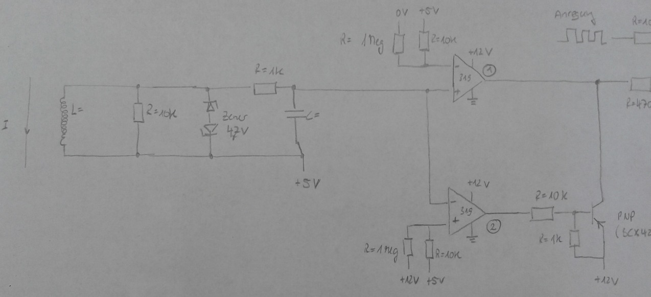

ich benutze einen LM319N als Komperator. Sinn des ganzen ist es eine
steigende Flanke im Eingangssignal (oszilierende Schwingung) zu
detektieren und dann einen N-MOSFET durch zu schalten. Als Gatetreiber
wird der MCP1407 verwendet.
Mein Problem: Wenn der Eingang kurz geschlossen ist, liefert der Ausgang
des 1. OPs (in der Zeichnung mit "1" gekennzeichnet) statt 0V (GND)
300mV, was dazu führt, dass der Gatetreiber durchschaltet.
Folgende Fehlerquellen sind bereits ausgeschlossen worden:
-fehlerhafter IC
-kalte & falsche Lötstellen
Es muss somit an meiner Beschaltung des LM319N liegen.
Vielen Dank für Eure Hilfe!

Oder an der Sättigungsspannung des Transistors am Ausgang der
Komparators.
Ein Pulldown am Ausgang könnte vllt. helfen.

Output Saturation Voltage, laut Diagramm im TI-Datenblatt erreichst du
die 300mV bereits bei 2,5mA sink-Strom.

Da so ein bipolarer Transistor leider kein idealer Schalter ist hat er
immer einen Spannungsabfall zwischen Kollektor und Emitter >=Vce(sat).

Der ist aber in Serie zur CE Stecke. Versuche es mal mit einem externen
Pulldown.
Dennis A. schrieb:
> Einzige Unterschied: Er hat den anderen OP vom IC verwendet
Und vermutlich einen anderen IC, Vsat ist typ. 0.3V kann aber abhängig
von Fertigungstoleranzen variieren.

Dennis A. schrieb:
> Laut Datenblatt des LM319N ist am Ausgang bereits ein
> Pulldown-Widerstand verbaut. Im Datenballt ist das der Widerstand R17.
Nein. Lern Schaltpläne lesen!
Dennis A. schrieb:
> Aber sollte durch die Open-Collector-Beschaltung nicht GND am Ausgang
> anliegen?
Elementare Schaltungstechnik, Watson. Kein Bipolartransistor erreicht
eine Kollektor-Emitter-Sättigungsspannung von 0V. Noch nichtmal in die
Nähe kommt er. Ein MOSFET kommt bei wenig Strom ungefähr in die Nähe
(schafft aber auch nie genau 0V, ein paar mV bleiben immer).
Abgesehen davon ist aber auch der Rest der Schaltung wenig bis gar
nichts wert. Der LM319 hat open-collector Ausgänge. Da gehört also
zwingend ein Pullup hin. Und nein, der pnp + Beschaltung ist kein
solcher. Falls die Schaltung ein Wechselspannungsdetektor sein soll -
das ist sie nicht. Und warum ein Gatetreiber bei 300mV Eingangsspannung
was anderes als L erkennen sollte, ist auch vollkommen unklar. OK, wir
wissen ja nicht was nach dem rechten Bildrand noch kommt. Womöglich ist
der gezeigte Teil ja nur eine Ulkschaltung ...

Ein Komparator ist ein IC mit digitalem Ausgang. Er hat also
einen Ausgang mit einem digitalem "Low"-Pegel. Ich kenne keine
normale, digitale Logikfamilie, bei der 0,3V  n i c h t  als
"Low" interpretiert wird. Wenn Deine Schaltung das anders sieht,
solltest Du vielleicht Deine Schaltung so modifizieren, das sie
mit normalen "Low"-Pegeln zurechtkommt.

Hat sich schon mal jemand Gedanken gemacht, dass der mit 2 bezeichnete
Komparator an seinem nicht invertierenden Eingang 5,12 V (Verluste durch
den Eingang vernachlässigt!) hat? Das bedeutet, dass mit der Brücke über
den Eingang 5V am invertierenden Eingang liegen und damit das
Schaltkriterium nicht erreicht wird. Der Ausgang ist folglich low. Ich
habe das Gefühl, dass es nur der geringen Verstärkung des BCX 42 und der
relativ hochohmigen Basisbeschaltung zu danken ist, dass der Op-Amp 1
und der BCX 42 nicht abgeraucht sind.
Da der Transistor einen dynamischen Kollektorwiderstand für den
Ausgangstransistor des Op-Amp 1 sein soll, sollte sein Schaltkriterium
auch gleich sein. Wahrscheinlich sollte der 1 MOhm Widerstand wie bei
der ersten Stufe nach Masse gehen.
Die Schaltung ist trotzdem Müll!!!

Aus dem Datenblatt des MCP1407
Logic ‘1’, High Input Voltage VIH 2.4 1.8 — V
Logic ‘0’, Low Input Voltage VIL — 1.3 0.8 V
nix da 0,3V = high
oder haste etwar MCP1406, der ist Inv.

Also vorab die Schaltung funktioniert nun. Die 300mV sind wahrscheinlich
wie bereits geschrieben die Sättigungsspannung.
Dies ist aber für die weitere Schaltung egal, weil das Signal überlagert
wird.
Wenn diese Schaltung Müll ist, wie kann ich sie verbessern? Konstruktive
Kritik hilft mir mehr...
Ziel der Schaltung ist, eine positive Flanke eines sinusförmigen Stroms
zu detektieren und daraufhin den einen MOSFET einzuschalten. Die Messung
des Stoms erfolgt infuktiv über einen bewickelten (>100 Wicklungen)
Ferritkern.

von Max H. (hartl192)
Flanke oder Halbwelle?
- Halbwelle: Dann würde ich einfach mit dem Komparator schauen ob die
Spannung >5V ist. Wozu brauchst du zwei Komparatoren?
- Flanke: Dann würde ich das Signal mit einem  OPV differenzieren und
mit einem Komparator prüfen ob die Ableitung >0 ist.
Ein sinusförmiger Strom hat keine "positive Flanke". Er hat
Nulldurchgänge (u.a. in positiver Richtung). Und die periodisch (z.B.
mit 50Hz wenn das der Strom eines Verbrauchers am Stromnetz ist). Wenn
jeder dieser Nulldurchgänge den MOSFET einschalten soll, dann stelt sich
natürlich als erstes die Frage, ob und wann der MOSFET denn wieder
ausschalten soll.
Aber vermutlich willst du etwas ganz anders bauen, nämlich sowas wie
eine Master-Slave-Steckdose. Das rate ich jetzt mal ganz wild. Denn du
bist ja noch nicht mal in der Lage, dein Problem zu beschreiben.
