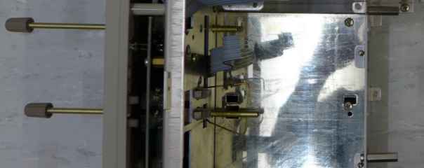

Jochen, die Y-Steller haben nun statt dem 5mm-Plastikstift ein Messingröhrchen 4mm bekommen (siehe Bild). Das muss auf die hinteren Potis adaptiert werden. Hameg verwendet z.B. eine Potikupplung (siehe Bild), die eine 2mm-Achse mit dem Poti verbindet. Die Bedienknöpfe stecken auf dem Messingrohr. Das geht bis zum Poti. In das Rohr löte ich eine 2mm-Stange. Die wird mit der Hameg-Kupplung verschraubt. So ist es gedacht. Damit umgehe ich die Plastikteile. Im Bild sieht man die beiden silbrigen Gewindebolzen die die Potiplatine halten.
