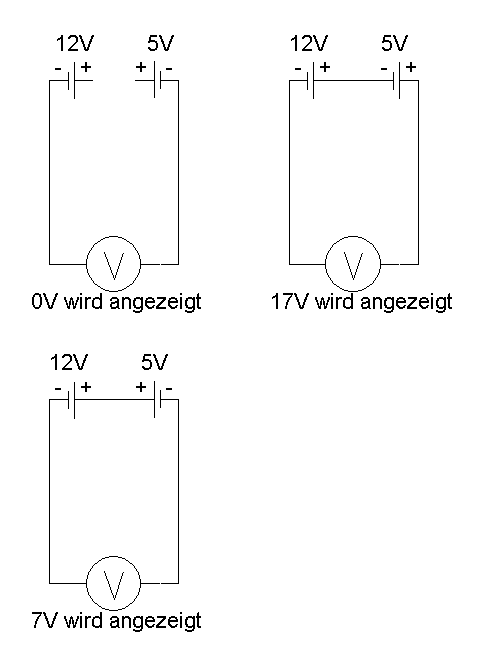

Fals das untere Beispiel bei deinem Netzteil nicht funktioniert, die 5V mit einem Widerstand belasten dann funktioniert es.
Günter Lenz schrieb: > Hier ein paar Beispiele: Das relevante Beispiel ist m.E. das hier:
1 | .---------o-------o |
2 | | | |
3 | | | | |
4 | --- --- | U=? |
5 | - - | |
6 | U1 | U2 | V |
7 | | | |
8 | '---------o-------o |
Wobei zu berücksichtigen ist, dass U1 und U2 aus potentialgetrennten Netzteilen kommen... Günter Lenz schrieb: > Fals das untere Beispiel bei deinem Netzteil nicht > funktioniert, die 5V mit einem Widerstand belasten > dann funktioniert es. Da wäre ich mir nicht ganz so sicher... Denn auch hier müsste dann das 5V Netzteil den 4. Quadranten können (Spannung positiv, Strom negativ). @ Die zwei Trolle: könnt ihr mal bei der Sache bleiben?

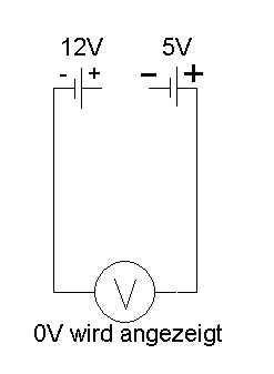

Günter Lenz schrieb: > Hier ein paar Beispiele: Nee, meiner Meinung nach alle nicht zutreffend. Ich habe Deine Schaltung links oben mal so geändert, wie ich denke, dass der TO es gemeint hat. (Siehe Anhang.) Seine Frage habe ich verstanden als: "Am Minuspol der einen Quelle lieg Elektronenüberschuss vor. Am Pluspol der anderen entsprechend Elektronenmangel. Warum messe ich dennoch keine Spannung?"
