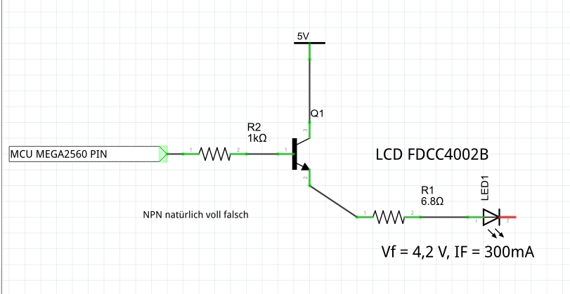

Hallo, Ich habe mir eine nette Platine ätzen lassen. Beim Layouten ist mir ein wirklich blöder Fehler unterlaufen. Ich will die Hintergrundbeleuchtung eines LCD's schalten. Vf = 4,2 V, Vorwiderstand ist direkt auf LCD Platine mit 6,8 Ohm. Blöderweise habe ich einen High Side Switch mit einem NPN gezeichnet ( siehe Bild ). Was gibt es nun für Möglichkeiten ohne dass ich an der Platine umherpfuschen muss. ( diskrete Bauweise wäre wichtig, keine SMD Bauteile ) --PNP Transistor nehmen , nun Nachteil ist der Spannungsabfall von 0,2 V --P Kanal Mosfet mit niedrigen Rds On , nur finde ich da keinen in diskreter Bauweise. Habt Ihr vielleicht Tipps ? Vielen Dank Christian
Wäre mein Tipp gewesen, wo soll das Problem sein?
Allerdings verstehe ich die Dimensionierung nicht ganz, an R1 fallen
doch 2 V ab, oder?

Ist mit Vf 4,2 V nur die LED gemeint oder die LED inkl. Widerstand? Im ersten Fall reichen 5 Volt nicht aus, im 2. Fall würde ich es mit dem NPN versuchen (Bedingung: VCC vom Mega 5 V).
Und ja 300mA erreicht man hier nicht aber Hintergrund LED leuchtet einigermaßen, um so mehr Spannungsabfall aber der Transistor verursacht um so dunkler is halt. Nachdem mal meine Schaltung so is wie sie is, kann ich ja auch nicht mit einem PNP 6 V durchschalten. Weil die + 5v könnte ich noch erhöhen ( die ich schalten will )

Mit R2=220 oder 270 Ohm wird an Q1 nicht mehr als 0.1 V abfallen; vielleicht kann man zusätzlich noch R1 verringern.
>Auf der Platine ist ein Transistor der Bauform [X ] TO92 [x ] EBC R2 kann ich verändern oder auch weglassen, R1 mit 6,8 OHM, wird schwierig kleiner zu gehen ( habe einfach nichts kleineres ) bzw. will ich eigentlich LCD lassen so wie es ist. Wie gesagt R1 ist auf LCD schon drauf >Mit R2=220 oder 270 Ohm wird an Q1 nicht mehr als 0.1 V abfallen; Hört sich ja interessant an, wie berechnet man das ? Wenn ich Ic für einen Strom von ca. 120 mA auslege, komm ich so auf den Vorwiderstand.. max Strom wäre (5V - 4,2) / 6,8 Ohm = ~118 mA. IB = IC/ B ( nehmen wir mal ein B von ca 20 ) IB = 118 / 20 = 5,9 mA UMegaOut = 5 V U = 5 V - 0,7 = 4,3 R = U /I = 4,3 / 5,9 = 728 Ohm
Datenblatt BC327: IC/IB=10, ich ging von 200 mA aus, und die 20 mA passen auch zur Belastbarkeit des uC. Bei 120 mA sieht es etwas anders aus, dann wäre R2=330 oder 390 Ohm.

Ok , Berechnung nachvollziehbar, danke. Frage wo lese ich im datenblatt die 0,1 V ab ?
Diagramme VCEsat, und wenn ich genau hinschaue, sehe ich im NXP-Datenblatt sogar nur 0.05 V (beim BC327 mit IC/IB=10 ).
> >Wenn du mit "diskreter Bauweise" bedrahtet/THT verstehst: >http://www.mouser.com/ds/2/391/VP3203-40356.pdf >S-G-D (C-B-E) Rds<0.6R bei Id<2A Hey super, Rds 1 Ohm sprich zwischen Drain Source fallen 0,12 V ab, gut wenn beim Bc327 genau so viel abfällt, dann nehme ich wohl den BC327, DANKE
>Diagramme VCEsat, und wenn ich genau hinschaue, sehe ich im >NXP-Datenblatt sogar nur 0.05 V (beim BC327 mit IC/IB=10 ). Ja jetzt check ichs ! Danke probiere ich dann morgen mal aus. Thx a lot !
