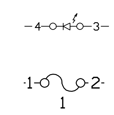

ich habe auf einem amerikanischen Schaltplan 2 Schaltsymbole gefunden,
wo ich eure Hilfe bei der Identifizierung benötige.
Kennt jemand von euch diese Schaltsymbole (siehe Anhang)
Danke im Voraus
MFG Aero-AT

Das obere eine "komische" LED?
Das zweite müsst ne Sicherung sein.
von Michael (Gast)
Das obere ist eine Halbleitersicherung, das untere ein
Leitungsschutzschalter wenn ich mich recht entsinne.

Laut Schaltzeichen blitzt die Diode, bevor sie durchbrennt :-)
Nee, im Ernst. Eine Halbleitersicherung mit dem Schaltzeichen einer
Diode?
Das ist eine LED.

Ja, normalerweise. Es gibt auch (speziell bei den Amis oder in früheren
Zeiten) Abweichungen in der Darstellung.
Eine Sicherung hat auch nicht das Symbol einer Diode, sondern sieht aus
wie ein Widerstand mit durchgehender Linie.

Ich habe auf den zweiten Schaltplanseite eine LED Schaltbild gefunden.
Somit können wir glaube ich die LED ausschließen. Ich glaube es ist
unwahrscheinlich, dass es auf der einen Seite so und auf der anderen so
dargestellt wird.

Nunja, ich hab eben noch mal geschaut. Bei meinen Bussmann Semiconductor
Fuses ist eine Sicherung mit Diode in Reihe eingezeichnet. Wie das im
Schaltplan aussieht vermag ich nicht zu sagen.
Ich könnte mir aber vorstellen, dass eine Diode mit einem Blitz nicht
unbedingt eine LED ist ;)
Wenn ich mir nun aber die Kontakbezeichnung so ansehe: Könnte das eine
LED in einer Sicherung sein die lediglich anzeigen soll wenn die
Sicherung ausgelöst hat? Wo im Schaltplan sie eingezeichnet ist könnte
auch interessant sein und Aufschluss über die Funktion geben.

Die, nennen wir sie mal spezielle Diode :-), ist zwischen + und einer
Lampe verschalten. Zwischen beiden hängt noch ein 2K2 Widerstand.
Masseseitig ist ein Taster verbaut.

Aber sicher ist es eine LED. Kenne ich doch auch noch von früher.
Schaut mal in das PDF im Anhang (Seite 2 und 3).

Ich würde raten:
Eine gesteckte LED und
eine gesteckte Brücke.

Nee, das zweite ist eine Sicherung. Keine Brücke.

Kennzeichnung für eine Sicherung mit schneller Auslösecharakteristik für
Halbleiteranwendungen, entspricht 'FF' bei Feinsicherungen
Michael schrieb:
> Wie das im Schaltplan aussieht vermag ich nicht zu sagen.
Wie eine ganz normale Sicherung, das Symbol sagt nur etwas über das
Auslöseverhalten aus.
