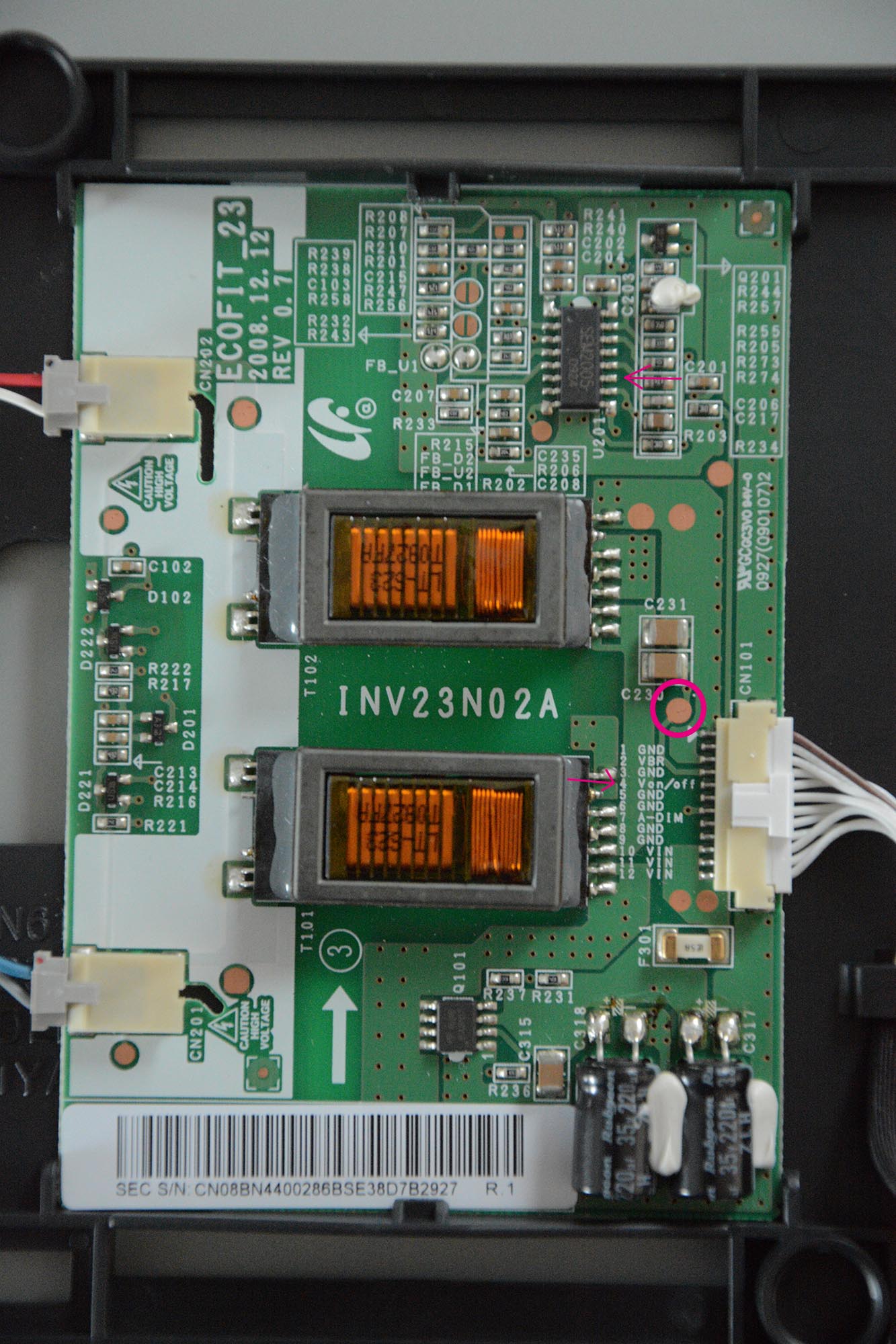

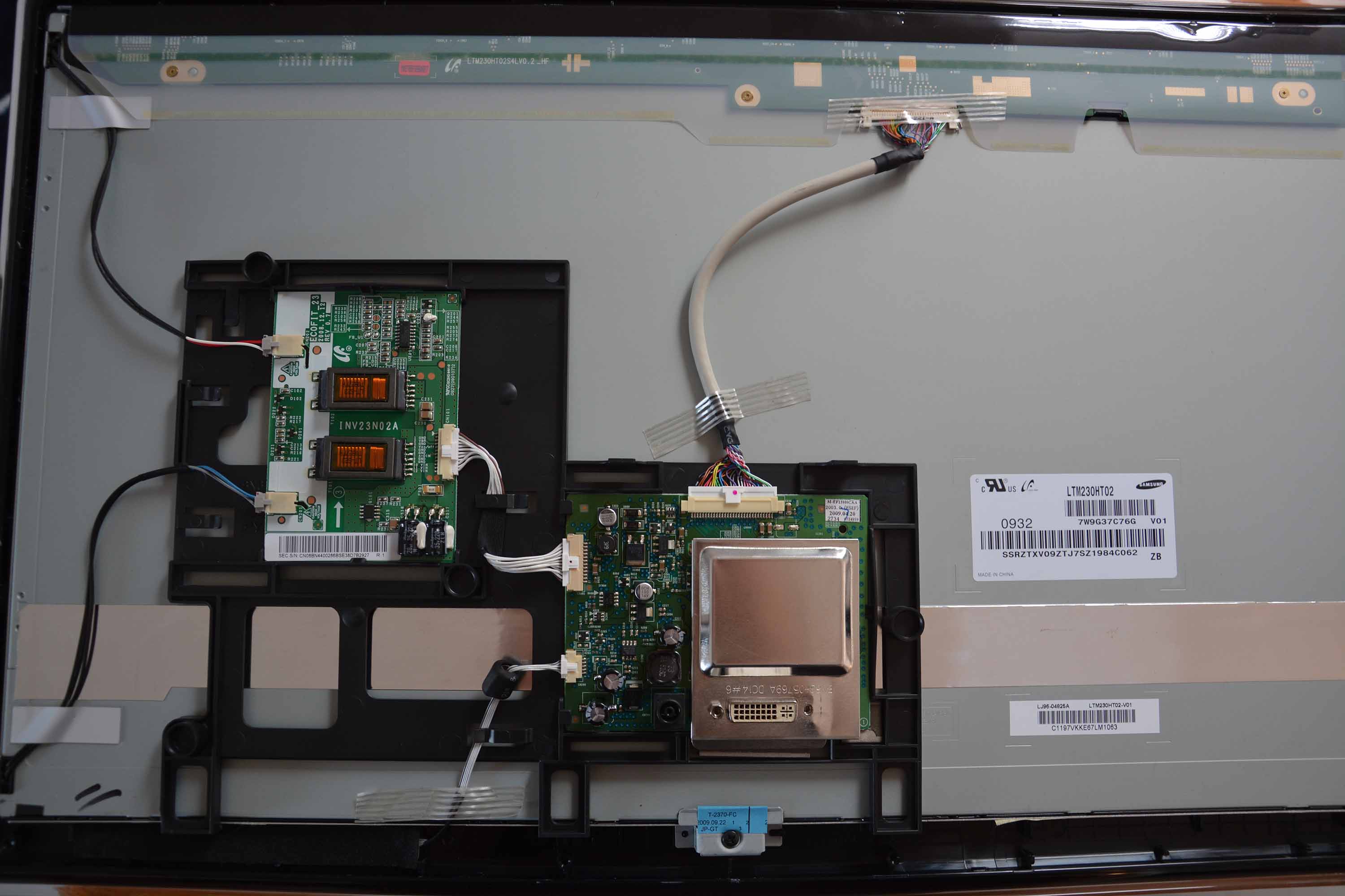

Hallo Ihr, mir ist mein Samsung P2370 Monitor kaputt gegangen. Fehler: Der Bildschirm bleibt die ganze Zeit dunkel, die Touch-Beleuchtung funktioniert noch. Info: Der Monitor hat ein externes 12V Schaltnetzteil. Bedient wird er über eine Touchbar auf der vorderen Seite unten rechts. Die Touchknöpfe sind beleuchtet und funktionieren noch wie sie sollten. Das heißt, wenn ich den ON/OFF touche, werden alle anderen beleuchtet, und wenn ich einen (z.B. das Menü) touche, wird dieser kurz dunkel, als Erkennung das er berührt wurde. Ich habe die hintere Verkleidung abgenommen. Jetzt sieht der Monitor so wie auf dem ersten Bild aus. Auf der Steuerungs Platine (Foto 2) habe ich alle Elkos gegen neue getauscht. -> Der Bildschirm weist den selben Fehler weiterhin auf. Die Elkos auf dem Inverter habe ich nicht getauscht, da Sie nur zur Spannungsstabilisierung am Eingang der Schaltung hängen und keineswegs defekt aussehen. Weiteres Vorgehen: Ich habe an der Steckverbindung von der Steuereinheit zum Inverter (auf der Inverterplatine) die Pinbelegung des Steckers gefunden (Rosa/Roter Pfeil). Mir ist gleich der Pin ON/Off aufgefallen. Dieser hat sogar seinen eigenen Testpunkt (Kreis). Ich habe die Spannung an GND gegen VCC gemessen. Das sind saubere 12V. Dann habe ich den Pin4 am Stecker (ON/OFF) gegen Masse gemessen und lese 0.175V ab. Also ein LOW-Pegel. Das Datenblatt zu dem Inverter-IC SEM2005 sagt, das der Chip eingeschalten wird wenn an PIN11 (also der EN Pin) eine Mindestspannung von 2V anliegt. Ich habe das ON/OFF Signal auf der Platine bis zu dem besagten Pin nachvollzogen und auch am Pin direkt am IC die 0.175V gemessen. Demnach ist die Bildschirmbeleuchtung abgeschalten. Das würde erklären warum der Bildschirm durchgehen dunkel ist. Aber dieser Fehler muss ja auch irgendwo her kommen. Einen schlechten Steckkontakt an dem Steckverbinder beider Platinen kann ich ausschließen, weil ich die 0.17V auch auf der Steuerungsplatine wider finde. Ich würde mich freuen wenn wir gemeinsam das Problem aufspüren und beseitigen würden. Messequipment habe ich da. Schonmal vielen Dank für freundliche Antworten. Patrick Edit: Datenblatt SEM2005: http://www.datasheet4u.com/datasheet/S/E/M/SEM2005_Samsung.pdf.html

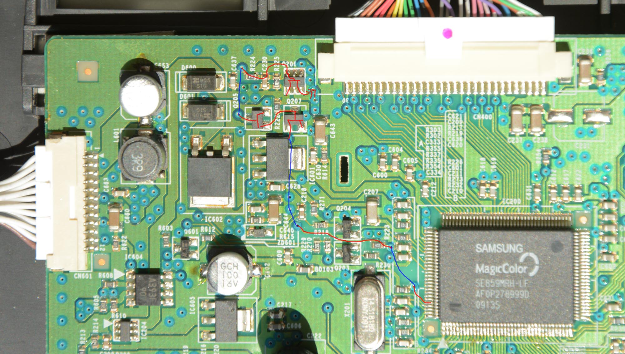

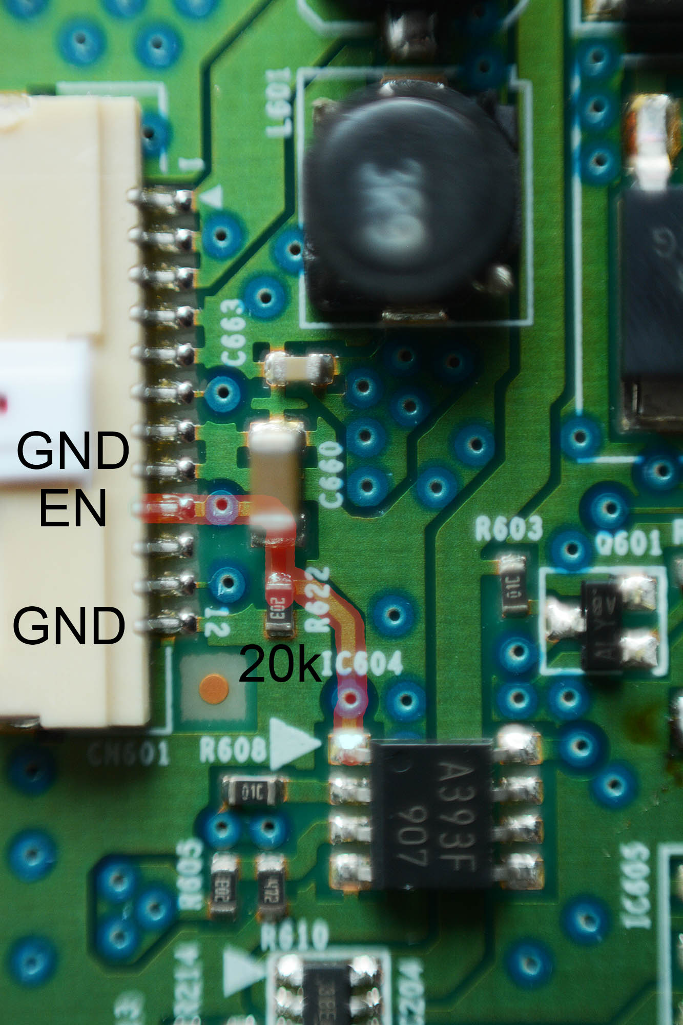

Hier noch zum besseren Verständnis die Enable Leitung auf der Steuerungsplatine.

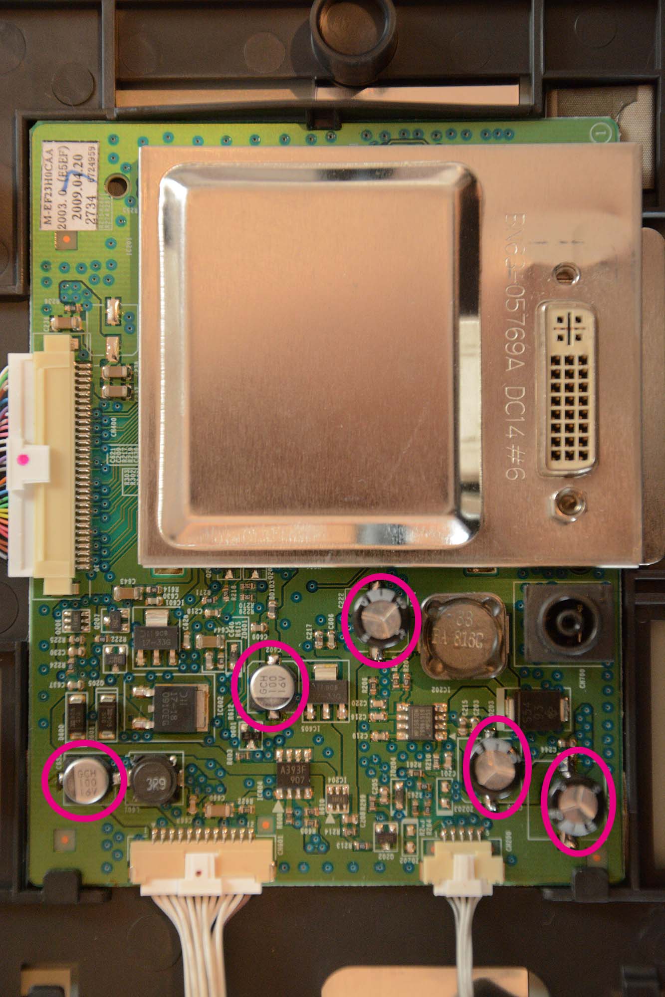

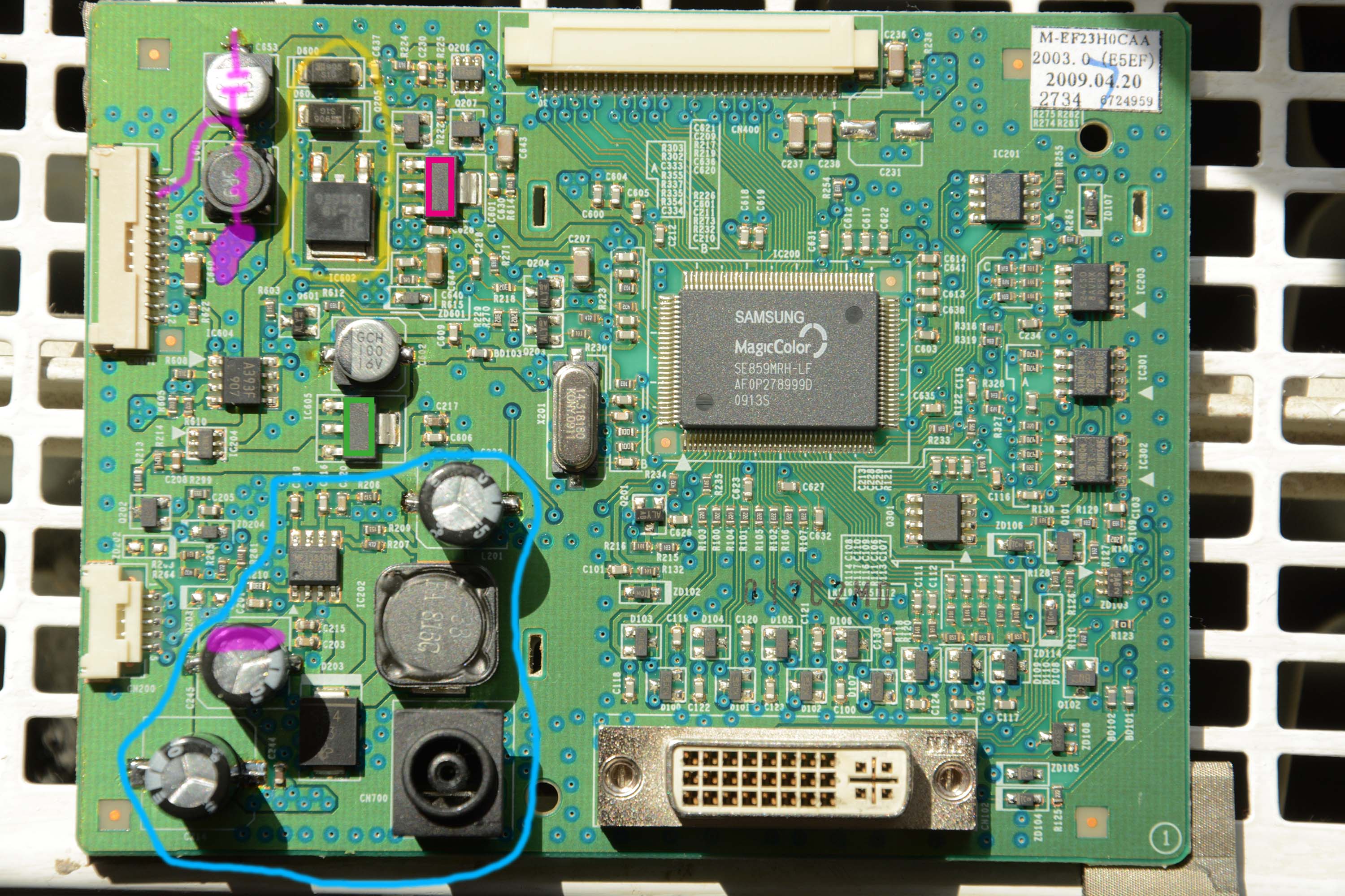

Patrick E. schrieb: > Auf der Steuerungs Platine (Foto 2) habe ich alle Elkos gegen neue > getauscht. Warum? > Die Elkos auf dem Inverter habe ich nicht getauscht, da Sie nur zur > Spannungsstabilisierung am Eingang der Schaltung hängen ...ah... > und keineswegs defekt aussehen. ...ja. Messen, nicht raten! Ohne Messen: Zwei Beinchen hoch und zwei andere Elkos drangebraten geht viel schneller als hier schreiben. Ohne diese Elkos laufen viele Inverter nicht an. > Ich habe die Spannung an GND gegen VCC gemessen. Das sind saubere 12V. Sicher? > Demnach ist die Bildschirmbeleuchtung abgeschalten. Ja nun, leg' halt testweise eine passende Spannung an. 100k an die 12V. > Messequipment habe ich da. Und warum machst du dann nicht weiter? Basics wie Sicherung etc. pp. gemessen? Ist doch nicht viel drin in solchen Kisten.
Jupp schrieb: > Patrick E. schrieb: >> Auf der Steuerungs Platine (Foto 2) habe ich alle Elkos gegen neue >> getauscht. > > Warum? Weil die Elkos in den Regelteilen, bzw. Pufferteilen gerne die Ausfallursache bei Bildschirmen sind. > >> Die Elkos auf dem Inverter habe ich nicht getauscht, da Sie nur zur >> Spannungsstabilisierung am Eingang der Schaltung hängen > > ...ah... > >> und keineswegs defekt aussehen. > > ...ja. Ja. Ich habe mal je ein Beinchen hoch und einen Ersatzelko dran. Nein, daran lag es auch nicht. > > Messen, nicht raten! Ohne Messen: Zwei Beinchen hoch und zwei andere > Elkos drangebraten geht viel schneller als hier schreiben. Ohne diese > Elkos laufen viele Inverter nicht an. > >> Ich habe die Spannung an GND gegen VCC gemessen. Das sind saubere 12V. > > Sicher? Ja, so ziemlich. Ein wenig Ribbel im mV Bereich. > >> Demnach ist die Bildschirmbeleuchtung abgeschalten. > > Ja nun, leg' halt testweise eine passende Spannung an. 100k an die 12V. Habe ich gemacht, damit geht die Spannung am Enable auf 0.5V hoch. Reicht noch nicht für den Chip. Kann ich bedenkenlos noch etwas mit dem R runter gehen ? >> Messequipment habe ich da. > > Und warum machst du dann nicht weiter? Basics wie Sicherung etc. pp. > gemessen? Ist doch nicht viel drin in solchen Kisten. Hatte vergessen zu schreiben. Sicherung ist geprüft und ist ok. Ich habe alleine nicht weiter gemacht, weil ich noch keine Erfahrung mit der Innerei von Bildschirmen habe und mich über weiteres Wissen von Leuten die sich gut auskennen freue. LG
Patrick E. schrieb: > Jupp schrieb: >> Patrick E. schrieb: >>> Auf der Steuerungs Platine (Foto 2) habe ich alle Elkos gegen neue >>> getauscht. >> >> Warum? > > Weil die Elkos in den Regelteilen, bzw. Pufferteilen gerne die > Ausfallursache bei Bildschirmen sind. Ach™. Also "nur mal so" getauscht statt gemessen. > Ja, so ziemlich. Ein wenig Ribbel im mV Bereich. OK. <korinthenkack> Ripple </korinthenkack> > Habe ich gemacht, damit geht die Spannung am Enable auf 0.5V hoch. > Reicht noch nicht für den Chip. Kann ich bedenkenlos noch etwas mit dem > R runter gehen ? 10k sollte auch reichen. Ohne Gewähr, schau dir die Innenbeschaltung des IC an. Oder andersrum: Wie hoch ist die Spannung, wenn du ohne Inv. dran misst? Den Stecker kannst du gefahrlos ablassen.
Rufus Τ. Firefly schrieb: > Hast Du denn mal den Taschenlampentest gemacht? Mit einer Taschenlampe, kann ich leider gar nichts erkennen. >Oder andersrum: Wie hoch ist die Spannung, wenn du ohne Inv. dran >misst? Den Stecker kannst du gefahrlos ablassen. Wenn ich ohne den Inverter messe, liegen da auch weiterhin die 0.17V. Also der Inverter zieht den Pegel nicht so tief. Nachtrag: Ich habe den Enable nun mit einem 12K hochgezogen. Siehe da, die Beleuchtung geht an. Leider ist der ganze Bildschirm weiß und ich sehe nichts. Kein Menü, oder etwas anderes.

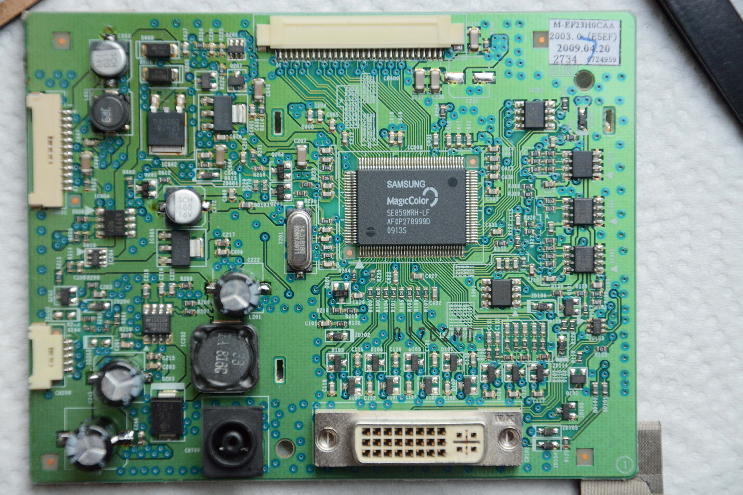

Nun, dann liegt das Problem immerhin weder am "Inverter" noch an den CCFL-Röhren des Panels. Die eigentliche Bildaufbereitung (Dein Bild "Steuerung") ist hinüber; Du hast als "letzte Chance" hier immerhin die Möglichkeit, eine andere einzubauen, wenn Du keinen Defekt lokalisieren kannst. Hast Du denn schon mal das Abschirmblech entfernt?
Rufus Τ. Firefly schrieb: > Nun, dann liegt das Problem immerhin weder am "Inverter" noch an den > CCFL-Röhren des Panels. > > Die eigentliche Bildaufbereitung (Dein Bild "Steuerung") ist hinüber; Du > hast als "letzte Chance" hier immerhin die Möglichkeit, eine andere > einzubauen, wenn Du keinen Defekt lokalisieren kannst. > > Hast Du denn schon mal das Abschirmblech entfernt? Ja, so sieht es wohl aus. Ich habe jetzt das Blech einmal runter gemacht, viel gibt es nicht zu sehen... schade

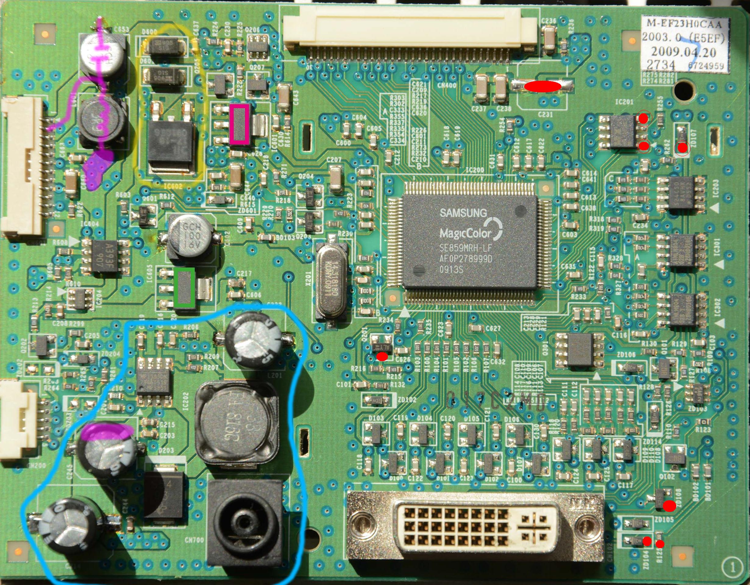

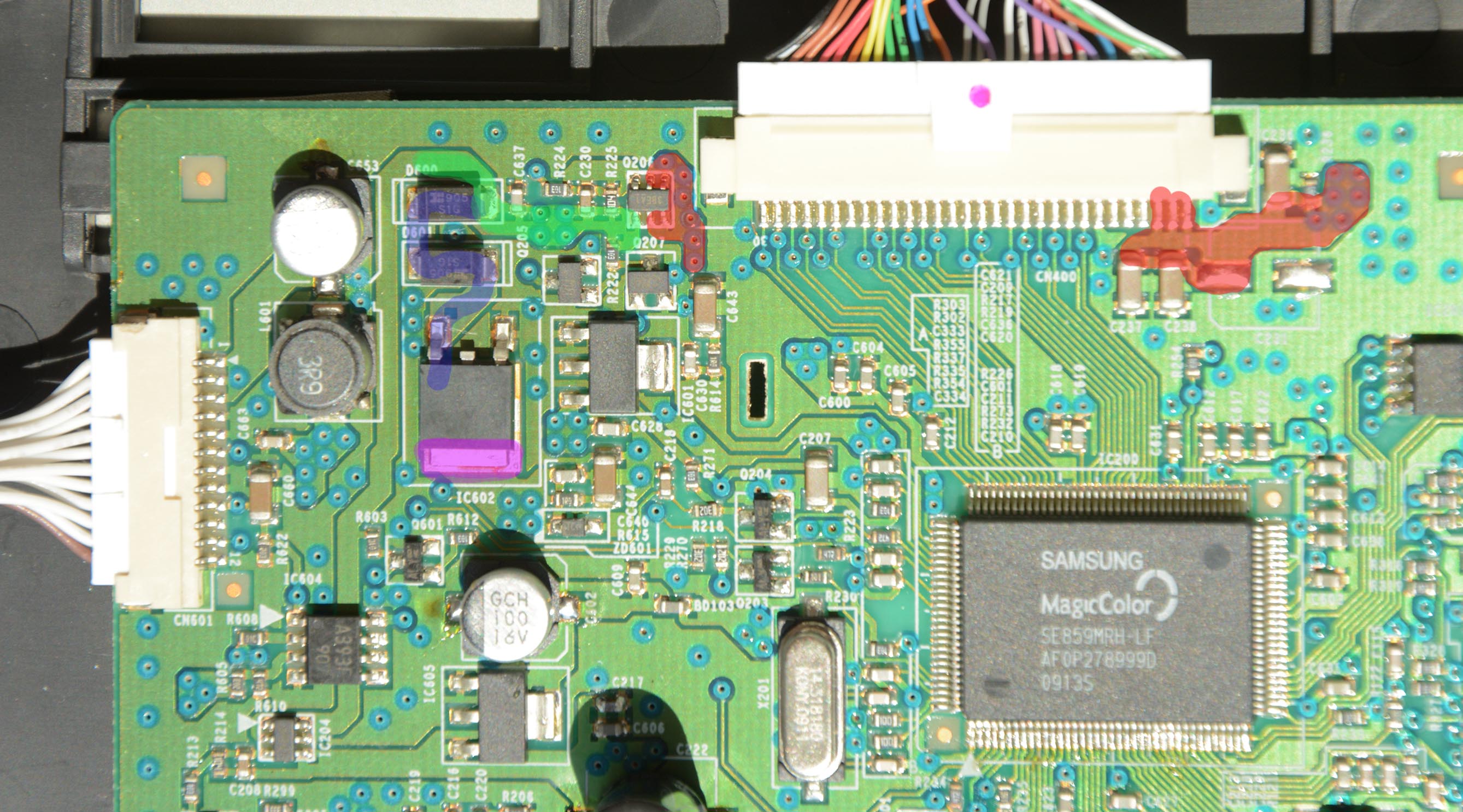

Patrick E. schrieb: > viel gibt es nicht zu sehen... schade Immerhin sehe ich da 2 Speicherdrosseln, an denen du mal messen solltest, ob die Schaltregler noch takten. Ausserdem sind da noch 2 lineare Spannungsregler, die vermutlich 3,3V und 1,8V erzeugen sollen.
Hi, danke für deine Antwort. Ich habe mir die Platine nun vorgenommen. Die beiden Spannungsregler (Rot,Grün) sind beides 3,3V Spannungsregler. Der grüne ist, so sieht es aus, für den kleinen Steckanschluss links zuständig (Touch und Beleuchtung), der rote für den Bildprozessor. Der Schaltregler (blau), macht aus den 12V am Eingang 5,2V mit Hilfe des SOT-8 MP1583 IC´s. Die zweite Spule sieht für mich nur nach Entstörung aus, ich habe das einmal lila eingezeichnet. Ich kann nicht raus finden für was der gelbe Teil arbeitet. LG

lila + gelb gehören wahrscheinlich zusammen und ergeben einen Schaltregler. Auf deinem Bild scheinen ein paar Lötstellen schlecht auszusehen, und C321 ist ausgelötet. Mit roten Punkten markiert. Vielleicht hilft nachlöten.
Helge A. schrieb: > lila + gelb gehören wahrscheinlich zusammen und ergeben einen > Schaltregler. > > Auf deinem Bild scheinen ein paar Lötstellen schlecht auszusehen, und > C321 ist ausgelötet. Mit roten Punkten markiert. Vielleicht hilft > nachlöten. Der Kondensator C321 war noch nie da drauf. Ich habe deine markierten und auch noch ein paar weitere nach gelötet. Leider habe ich immer noch den selben Fehler. Es kann doch eigentlich nicht sein das der Bildprozessor einfach so verreckt ? LG

Ich habe jetzt noch einmal etwas gemessen und folgendes herrausgefunden: Die Versorgungsspannung für das TFT Panel wird über Q206 geschalten, wenn dieser ein LOW an seinem Signaleingang bekommt. Dieses bekommt er wenn Q205 Masse schaltet. Dieses Signal wird über Q207 und R222 invertiert. Jetzt frage ich mich warum der Controller kein passendes Signal rausschmeißt wenn das Display an sein sollte. LG
und wenn du mal Beleuchtung und Displayspannung von Hand einschaltest? Es deutet ja alles darauf hin das der Controller gerade absichtlich nicht einschaltet. Eventuell wartet er auf irgendwas? Gibt es beim einschalten kurze pulse zum Display und der Beleuchtung? das es eine Fehlererkennung sein könnte? Wenn alles nixmehr hilft versuch ihn mal ohne sein Eprom zu starten.
Ich habe jetzt die Steuerlogig von dem Inverter einmal bis zum Controller verfolgt. Eines ist jetzt klar. Der Controller schaltet das TFT und den Inverter ganz bewusst nicht an. Jetzt frage ich mich ob der Controller irgendwo eine Art Enable hat, und der Controller garnicht weis das er jetzt eigentlich arbeiten soll. Ich habe den Inverter und das TFT jetzt einmal manuel eingeschalten. Der Bildschirm zeigt nun eine Art "Testsignal": der ganze Bildschirm ist für 2 Sekunden schwarz, dann weiß, und dann sind rot,grün,blau und weiß in allen helligkeitsstufen abgebildet. Dann fängt es wieder von vorne an. Das sieht für mich so aus, als ob die Steuerlogig des TFT keine Signale von dem Samsung MagicColor-Prozessor bekommt und deswegen diesen Test fährt. -> Wäre ein weiterer Indiz dafür das der Prozessor nicht weiß das er arbeiten soll. Ich kann leider keine Beschaltung für ihn im Internet finden..
Oder das der Prozessor nicht arbeiten kann oder Darf. Wenn er einen Defekt feststellt durch irgendein Signal oder sein Schöpfer geschrieben hat das nach x Betriebsstunden ende ist. Oder er einfach hinüber ist. Ich befürchte mail an samsung bezüglich datenblatt wird nicht viel ergeben. Lötstellen vom MagicColor nachlöten?
Sven schrieb: > Gibt es beim einschalten kurze pulse zum Display und der Beleuchtung? das > es eine Fehlererkennung sein könnte? Das kann ich so ziemlich ausschließen. Ich habe einmal die Signal Leitung für die Bildschirmbeleuchtung gemessen. So wie die Spannung an den Betriebspannungspufferelkos ansteigt, steigt auch die Spannung des Signals für die Beleuchtung am µC Pin an. Das heißt der Controller hat nie die Ambition das Signal auf den gewünschten Pegel zu ziehen. Er schaltet es direkt von Anfang an aus.. LG

Also, von den 5 8pinnern: - Der erste ist ein Mosfet. - Den nächsten gibt es zwe mal, finde ich im Internet nichts dazu. Auf dem IC steht: ATMLH90402B, zweite Zeile: Z8H8019E - Der nächste ist ein 2-Wire EEPROM S24CS08A - Zum letzten finde ich auch nichts: 25L 100SMC von der Firma MX LG
