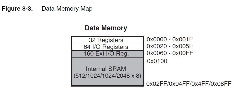

Hallo, der Atmega328P hat einen "Internal SRAM"-Bereich von 2k, der von 0x0100 bis 0x08FF reicht (2048 Bytes lang). Das ist auch in der entsprechenden Include-Datei unter RAMEND = 0x08FF genau so definiert. Wenn ich mir nun im Datenblatt unter "Register Summary" das SPH- (und das SPL-) Register ansehe, dann haben die zusammen eine Breite von 11 Bit. Das bedeutet, dass die höchste Adresse (bzw. nur das High-Byte betrachtet), die SPH aufnehmen kann, eine 0x07 ist. Also die höchste Adresse ist die 0x07FF. Nochmal in Kurzform: SPH ist 3 Bit breit: Höchste darstellbare Zahl: 0x07. Wenn ich jetzt aber den Stackpointer auch auf das RAM-Ende setzen kann, dann brauche ich in SPH noch ein viertes Bit, d.h. das Datenblatt ist fehlerhaft. Oder übersehe ich etwas? Gruß, Thomas

Thomas T. schrieb: > d.h. das Datenblatt ist fehlerhaft. Jau. Guckst Du in 7.5.1, da steht die relevante Inforation.
der sram beginnt bei 100hex plus 7ff ist 8ff siehe db seite 19 da ist es eindeutig erklärt
Thomas T. schrieb: > Nochmal in Kurzform: SPH ist 3 Bit breit: Höchste darstellbare Zahl: > 0x07. > > Wenn ich jetzt aber den Stackpointer auch auf das RAM-Ende setzen kann, > dann brauche ich in SPH noch ein viertes Bit, d.h. das Datenblatt ist > fehlerhaft. Nun, der Stackpointer ist groß genug, um den gesamten RAM addressieren zu können, das genügt prinzipiell. Der Rest wird sicher per wrap-around-Mathematik erledigt. Die Frage ist nur, ob der Programmierer sich darum kümmern muß oder ob es die Hardware tut. Ich würde mal auf letzteres tippen, sonst hätte in der Anmerkung zum SPH-Register sicher etwas dazu gestanden. Mit minimaler Eigeninitiative läßt sich das allerdings auch sehr einfach selbst herausfinden: cbi TESTPORT,TESTBIT ;für TEST-LED zwischen Pin und GND sbi TESTDDR,TESTBIT ldi R16,Low(RAMEND) ldi R17,High(RAMEND) out SPL,R16 out SPH,R17 push R17 push R16 lds R16,RAMEND-1 pop R17 sub R16,R17 lds R16,RAMEND pop R17 sbc R16,R17 brne stop sbi TESTPORT,TESTBIT stop: rjmp stop Wenn die LED leuchtet, kümmert sich mit sehr hoher Wahrscheinlichkeit die Hardware darum...

Thomas T. schrieb: > Dein erster Satz ist definitiv falsch, wenn man sich nur auf das > "Register Summary" bezieht: Dort hat der Stack 11 Bit und das reicht > nicht aus! Natürlich reicht das aus. 11 Bit können 2^11 Adressen ansprechen. Wenn du das mal in irgendeinen vergurkten Taschenrechner eingibst, dann kommt was raus? ...2048 Und wie groß ist das SRAM eines Mega328P? 2048 Bytes. Was für ein Zufall... > Es wird auch nichts per irgendwelcher wrap-around-Mathematik gerechnet. Du bist definitiv ein Nixwisser/Nixkönner. Das allein ist noch nix Schlimmes, denn schließlich hat absolut jeder mal so angefangen. Auch ich übrigens. Aber Unwissend/Unfähig und dann noch stolz darauf, das geht garnicht...
c-hater schrieb: > Du bist definitiv ein Nixwisser/Nixkönner. Es würde dir sicherlich etwas helfen, nicht nur schreiben, sondern auch lesen zu lernen. Die Oberkante des RAMs liegt bei AVRs bekanntlich oberhalb der 2K Grenze des Datenadressraums, weil darunter die Register und der I/O Bereich liegen. Was hier im Thread auch anfangs klar geschrieben steht.

chris schrieb: > doch das reicht dicke denn du vergisst die verdammte 0, sp0-sp10 sind > und bleiben 11 bit. SP adressiert den Datenspeicher, nicht direkt das RAM-Array und wird deshalb qua Datasheet auf RAMEND initialisiert. RAMEND = 0x08FF = 0000.1000.1111.1111 xxxx xxxx xxxx = 12 Bits
A. K. schrieb: > SP adressiert den Datenspeicher, nicht direkt das RAM-Array und wird > deshalb qua Datasheet auf RAMEND initialisiert. > > RAMEND = 0x08FF = 0000.1000.1111.1111 > xxxx xxxx xxxx = 12 Bits das ist ja richtig. die frage war aber warum der stack bei 8ff aufhört und nicht bei 7ff und wenn man sich das bild nur bezogen auf das sram anschaut und mal kurz durchrechnet kommt man auf die 7ff und somit brauch sph auch nur bis 0x07 "zählen".
Eben nicht. Der SP kann auch den I/O-Bereich und die Register adressieren. Sinnvoll ist das eher nicht, aber es ist so (zumindest war es bei den frühen AVRs so, und ich denke nicht, dass da was geändert wurde). Lustige Sachen, wenn der stack in den Bereich wächst :-)
chris schrieb: > brauch sph auch nur bis 0x07 "zählen". Herrje. SP adressiert den Datenadressraum, ohne Adder, Offset oder irgendwelche Tricks. Nicht das SRAM Array. Deshalb steht anfangs 0x8FF drin und nicht 0x7FF. Und nun erzähl mir bitte, wie du den Wert 0x8FF in ein Register kriegst, das nur die unteren 11 Bits implementiert. Klar liesse sich das anders machen. Atmel hätte zum SP jedes Mal 0x100 dazu addieren können, bevor damit das RAM angesprochen wird. Machen sie aber nicht.
