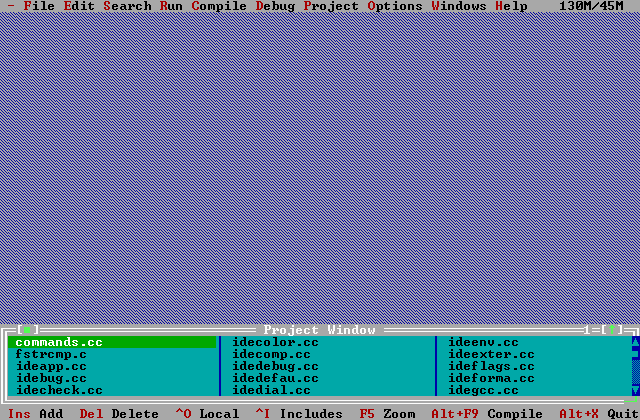

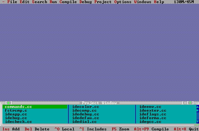

oder http://www.rhide.com/
Das ist dann wenigstens Bunt :)

Genauso sowas wie im Bild hatte ich gedacht. Das ist rhide wenn ich das
richtig gesehen hab ?

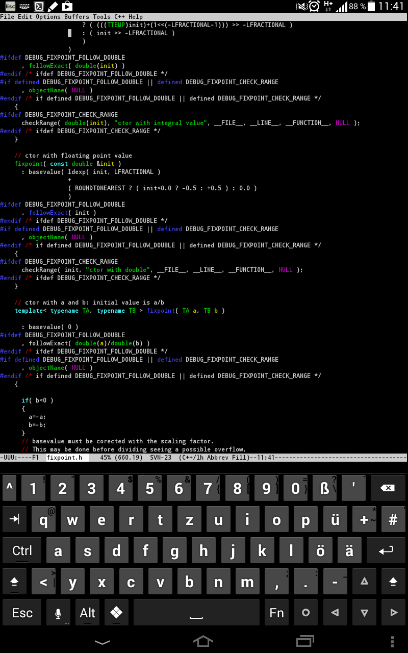

von Klaus W. (mfgkw)
Hobbyist schrieb:
> Ja wie!? Und wenn ich jetzt einen Tablet PC mit Touch-Display habe? Dann
> muss ich doch wohl hoffentlich nicht zur Bildschirmtastatur greifen?
Anbei ein Bild von einem Android-Tablet (Notes 10.1) mit ssh-Sitzung
(ConnectBot) zu meinem Server daheim, dort läuft der EMACS und ist mit
dem ganzen ALT- und Ctrl-Gedöns einwandfrei bedienbar.
Das geht allerdings nicht mit der Original-Tastatur, sondern mit
"Hacker's Keyboard".
Das ist jetzt sicher nichts, wo man ein paar Tausend Zeilen Quelltext
schmiedet. Aber um eben mal schnell was zu machen, reicht es allemal.
Alternativ kann man natürlich auch jederzeit eine Bluetooth- oder
USB-Tastatur nehmen...
