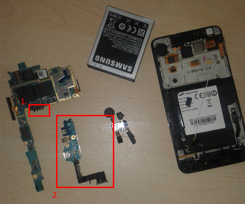

Hallo Leute, Zu aller erst Entschuldigung wenn ich im falschen Bereich das Thema gepostet habe. Konnte mich noch nicht im Forum zurechtfinden. Ich habe einen Samsung Galaxy S2, welches durch eine Überspannung beim Aufladen, nicht mehr eingeschaltet werden kann. Wollte diese nicht zur Reparatur geben, wollte selbst zur Sache als Informatiker. Habe aber eher im Software Bereich Ahnung nicht im Hardware Bereich. Daher wollte ich euch mal fragen und auch dazu lernen. Undzwar ich habe das Handy auseinander gebaut. Das Mainboard, Vibrationsmodul und das "Netzteil"-Modul habe ich nun vor mir. Weiß aber leider nicht welches Modul beschädigt ist. Wenn es um einen Desktop PC handeln würde, würde ich alle Komponenten einzeln testen. Mit dieser Überlegung wollte ich(wie ihr im Bild das unter Punkt 1 sieht) die Schnittstelle für den Akku mit einem anderen Akku von einem S3 Mini(welches ich ebenfalls besitze) verbinden um zu testen ob der Mainboard bzw. der Akku beschädigt ist. Nur leider hat der Akku von S3 mini nur 3 Pins nicht wie bei S2 , 4 Pins. Wie kann ich nun die 3 Pins Akku an diesen 4 Pin Schnittstelle am besten verbinden? Wenn ich es verbinde, müssen auch die Pins an der Schnittstelle reingedrückt werden? Weil normalerweise wenn man ein Akku einsetzt werden die Pins ja an der Schnittstelle reingedrückt. Könnte mir da jemand bitte helfen, wie das am besten zu bewerkstelligen ist ? Meine zweite Frage wäre,ob meine Überlegung bzw. die Vorgehensweise allgemein richtig ist ? Sollte ich vielleicht mir direkt das "Netzteil"-Modul (im Bild Punkt 2) mit ruhigen gewissen bestellen, in der Hoffnung das bestimmt nur dieses Modul beschädigt ist ? Bin für jede Hilfe dankbar. Schritt für Schritt möchte ich mich mit Hardware beschäftigen und immer mehr dazu lernen. Bin der Meinung dass es ein guter Start ist so klein anzufangen . AVR usw. kommt alles später ^^.

Hallo Hashlo, glaube mir, du wirst es nicht reparieren können. Der Power Management Chip MAXxxxx ist ein 0.4mm pitch BGA. Das tauscht man nicht einfach...zumal man nie weiß, WAS alles dabei durchgebrannt ist. Ich hab mir bei ebay für 60 Ocken ein neuen mainboard gekauft, fertig. Lohnt, wenn der Rest noch iO ist - Display musst du vorher testen oder auf Risiko gehen. Klaus. Edit: Und wenn ich mir jetzt deinen letzten Beitrag so ansehe, dann fehlen dir da noch einige Grundlagen :) Du kannst einfach ca. 3.7V-3.9V am Handy anschließen, da wo + und - auf den Originalakku gedruckt sind, dann startet es.

HaShLo BuRn schrieb: > Mit dieser Überlegung wollte ich(wie ihr im Bild das unter Punkt 1 > sieht) die Schnittstelle für den Akku mit einem anderen Akku von einem > S3 Mini(welches ich ebenfalls besitze) verbinden um zu testen ob der > Mainboard bzw. der Akku beschädigt ist. Willst du den Akku vom S3 mini auch noch ins Grab befördern? Handy-Akkus besitzen Eigenintelligenz und zwischen Handy und Akku findet recht wahrscheinlich eine Kommunikation statt. Die zusammenpassen muss. Kommt ja nicht von nix, dass diese Akkus meist 4 Pins haben. Ausserdem hat das S3 mini einen Akkutyp mit 4,35V Endspannung, während die meisten Handys solche mit 4,2V Endspannung enthalten.

ow ok... ehm aber auf dem akku steht auch irgwas mit 3,8 V Li-ion Battery. erst ganz unten steht was chinesisches danach kommt 4,35 V ^^. Was kann ich denn noch tun ? Kann ich es denn jetzt gar nicht testen? Kommunikation zwischen Akku und Handy? Krasse Sache , wüsste zu gern was die beiden zu bereden haben. Würde echt so gerne mehr über Hardware lernen. Sagt mir schreibt mir ein Program mit diesen Eigenschaften, kann ich euch in Ruhe programmieren. Aber Hardware ist eine Welt für sich glaube ich und das Basteln macht echt spass. Sagt mir bitte deswegen nicht dass es nicht zu reparieren sei ^^ Demotivation pur .. oh nöö

HaShLo BuRn schrieb: > ow ok... ehm aber auf dem akku steht auch irgwas mit 3,8 V Li-ion Als Nennspannung eines LiIon Akkus dient meist ein mittlerer Wert zwischen Ladeendspannung und Entladeendspannung. 3,7er hören bei 4,2V auf, 3,8er bei 4,35V. Sind verschiedene Typen.

und da es verschieden typen sind kann ich es also nicht mit dem s3 mini akku testen , geschnallt .... und was ist wenn ich nur das connector modul austausche ? Meint ihr echt dass die komplette Hauptplatine futsch ist?

Nein, tausch das mal aus, das klappt bestimmt... Was willst du von uns hören? Entweder du kaufst dir das Teil und investierst erstmal 20€ für nichts oder du besorgst dir direkt ein mainboard. Aber - wenn wirklich ein Blitzschaden vorliegt - kann auch das Display und der connector defekt sein. Du lötest jetzt + und - an die pins, wo vom akku 3,8V anliegen stellst diese an deinem netzteil ein und dann schau ob es startet...man, das ist doch nicht so schwer. und das mit der akkukommunikation stimmt nicht in jedem fall...aber es gibt sie, ja. Klaus.

ganz ruhig Klaus :) es geht auch in einem ruhigen Ton oder :)? Das Forum existiert auch für Wissensaustausch oder ? nicht für wutausbrüche denke ich. ich machs jetzt mal einfach dran mit einem ein ader kabel . + an + , - an - . mal schauen was passiert... Danke euch erst mal , melde mich später wieder
Ist denn Schon das Netzteil/Ladegerät als Übeltäter ausgeschlossen worden? Es wäre nämlich das erste Glied in der Kette, das die angebliche Überspannung abbekommen haben muß. Vielleicht ist es tot und das Mobiltelefon hat den Akku soweit entladen, daß es nicht mehr startet?
