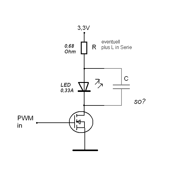

Danke für die vielen Antworten! Hier eine kleine Zeichnung zum Aufbau. Der TP-Kondensator soll dann parallel zur LED geschaltet werden?!?
Gebert schrieb: > Hier eine kleine Zeichnung zum Aufbau. Hast Du keine höhere Spannung zur Verfügung? Denn so ist das mehr als suboptimal.
Hallo Gebert, so wie in deinem Bild wird das nichts. Der Kondensator lädt sich max. auf die Flußspannung der LED und bei Belastung sinkt seine Spannung schnell darunter und die LED wird wieder dunkel. Schalte den Kondensator über Widerstand an Plus und einen anderen Widerstand an die LED, so daß das laden/entladen mit Zeitkonstanten abläuft. Gruß Tom

Gebert schrieb: > Der TP-Kondensator soll dann parallel zur LED geschaltet werden?!? Du willst den Strom stabilisieren, also nimm eine Spule.
Danke für die Antworten! TomA schrieb: > Schalte den Kondensator über Widerstand an Plus und einen anderen > Widerstand an die LED, so daß das laden/entladen mit Zeitkonstanten > abläuft. Werde das ausprobieren, Danke! Wolfgang A. schrieb: > Du willst den Strom stabilisieren, also nimm eine Spule. Die Idee finde ich gut, aber wie soll die Spule deiner Meinung nach in die Schaltung eingebaut werden?
Hallo Gebert, bevor ich es vergesse. Vorsicht bei Experimenten mit geschalteten Spulen!!! Da kann, je nach Schaltung, beim abschalten eine hohe Selbstinduktionsspannung entstehen, welche die maximale Sperrspannung deiner LED schnell überschreiten. Gruß. Tom
Gebert schrieb: >> Schalte den Kondensator über Widerstand an Plus und einen anderen >> Widerstand an die LED, so daß das laden/entladen mit Zeitkonstanten >> abläuft. Das bringt auf jeden Fall etwas, Danke! Muss die Bauteilparameter noch anpassen. Eventuell wird der C platztechnisch zu groß. TomA schrieb: > bevor ich es vergesse. Vorsicht bei Experimenten mit geschalteten > Spulen!!! Danke für die Warnung - aber keine Sorge, ich schalte einen Diode in Gegenflussrichtung zu, wenn ich mit einer Spule experimentiere. Im Moment ist aber noch nicht mal klar, wo bei dem Schaltungsaufbau oben eine Spule überhaupt sinnvoll eingesetzt werden kann.
Gebert schrieb: > Im Moment ist aber noch nicht mal klar, wo bei dem Schaltungsaufbau oben > eine Spule überhaupt sinnvoll eingesetzt werden kann. Google mal nach "Abwärtswandler" da siehst du das Prinzip...
Gebert schrieb: > ich schalte einen Diode in Gegenflussrichtung zu, Na ja, in dieser Schaltung besser nicht direkt, sonst ruinierst du den Effekt der Schaltung. Wenn der PWM-Ausgang abwechselnd nach plus und nach Masse schaltet, braucht man keine Freilaufdiode. Schaltet er nur nach plus, ist eine Freilaufdiode für Spannugnen unter 0V nach GND nötig.
Gebert schrieb: > Im Moment ist aber noch nicht mal klar, wo bei dem Schaltungsaufbau oben > eine Spule überhaupt sinnvoll eingesetzt werden kann. + | R | +-------+ | | LED | | | Spule | | | +--|>|--+ | -|I |S GND
Danke für die Antworten! Die Diode in der Zeichnung sorgt dann dafür, dass weiter ein Strom durch die LED fließen kann, wenn der MOSFET schon abgeschaltet hat?!
MaWin schrieb: > + > | > R > | > +-------+ > | | > LED | > | | > Spule | > | | > +--|>|--+ > | > -|I > |S > GND Wird halt ein rechter Trümmer an Drossel.
hinz schrieb: > Wird halt ein rechter Trümmer an Drossel. Ja, bei 500Hz braucht man schon die Größenordnung von 1H... Eine höhere PWM-Frequenz und dazu eine Drossel wäre schon angebracht.
hinz schrieb: > Wird halt ein rechter Trümmer an Drossel. Da man NATÜRLICH über den Strom NICHTS gesagt hat, kann man nur raten, hier bis 0.5H bei 30mA sicher kleiner als ein Elko: http://www.bourns.com/data/global/pdfs/70f_series.pdf
>Da man NATÜRLICH über den Strom NICHTS gesagt hat, NATÜRLICH nicht... :) 0.33A am 0.68R Vorwiderstand bei 3.3V Betriebsspannung http://www.mikrocontroller.net/attachment/224083/LED_TP.PNG
MaWin schrieb: > hinz schrieb: >> Wird halt ein rechter Trümmer an Drossel. > > Da man NATÜRLICH über den Strom NICHTS gesagt hat, kann man nur raten, Hat er doch, in seinem Schaltplan, 0,33A. > hier bis 0.5H bei 30mA sicher kleiner als ein Elko: > http://www.bourns.com/data/global/pdfs/70f_series.pdf 18 Ohm DCR!
hinz schrieb: > 18 Ohm DCR! Na dann viel Spaß, bei 3,3V auf 330mA zu kommen. Schon beim Nobelpreiskomitee angerufen? ;-)
npn schrieb: > hinz schrieb: >> 18 Ohm DCR! > > Na dann viel Spaß, bei 3,3V auf 330mA zu kommen. Schon beim > Nobelpreiskomitee angerufen? ;-) MaWin ging von 30mA aus, aber 18R wären auch da zu viel.
hinz schrieb: > npn schrieb: >> hinz schrieb: >>> 18 Ohm DCR! >> >> Na dann viel Spaß, bei 3,3V auf 330mA zu kommen. Schon beim >> Nobelpreiskomitee angerufen? ;-) > > MaWin ging von 30mA aus, aber 18R wären auch da zu viel. Ist schon klar :-) Nur die momentane Situation hat mich zu dieser Äußerung veranlasst...
