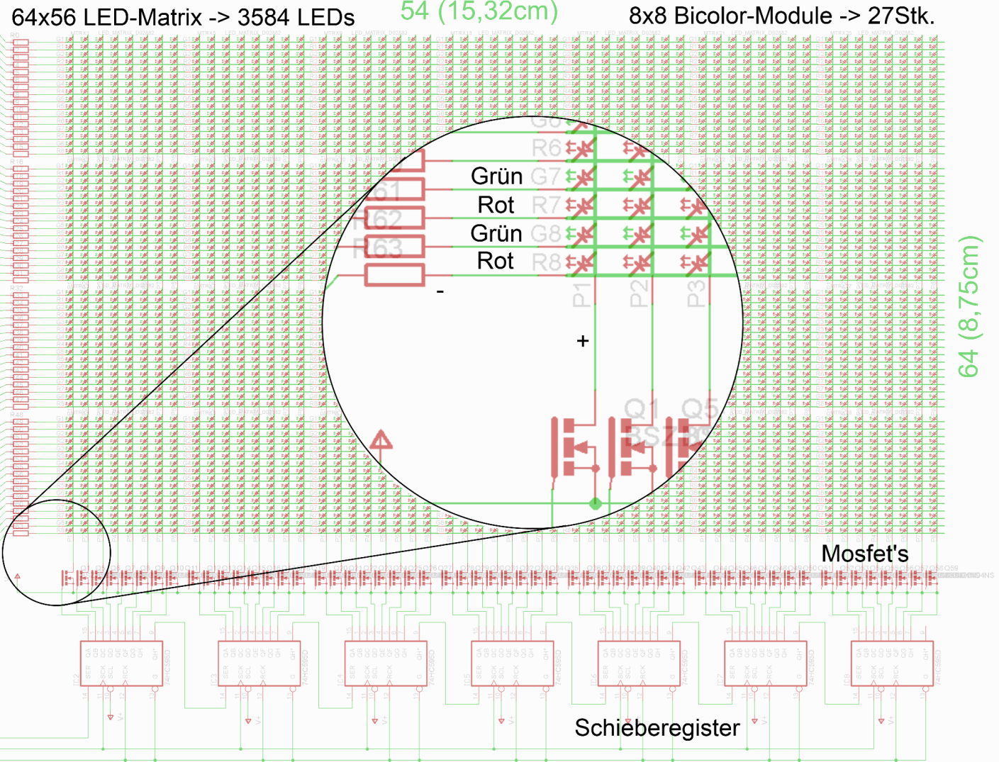

Hallo, Ich möchte eine 32x56 Bicolor LED-Matrix aufbauen und würde gerne wissen ob die Ansteuerung wie ich sie mir Vorstelle auch so umsetzbar ist. Es soll dabei ein Mosfet eine Spalte Aktivieren. (mit 64 LED's Rot und Grün) Die jeweilige gewünschte LED in der Zeile soll dann mit einem Mikrocontroller mit genügend Ausgängen durch Transistoren auf GND geschaltet werden. Es soll dann mit einer Ausreichend hoher Frequenz die nächste Spalte aktiviert werden um das Bild zu schreiben. Ich benötige von euch jetzt nochmal ein Rat ob es so funktionieren würde oder ob Ihr vielleicht eine Idee habt wie die Realisierung sinnvoller wäre. Ist die folgende Rechnung zum Stromverbrauch so korrekt? 64x56 = 3584 LED's 64 LED's maximal zugleich an (wenn Rot+Grün aktiviert) 1LED = 3mA bei 1,78V 3mA * 64 => 192mA (nur LED's) Es wäre echt schön wenn mir da jemand Helfen könnte, da ich grade etwas am verzweifeln bin. Beste Grüße Steffen
Steffen Tittmann schrieb: > Ist die folgende Rechnung zum Stromverbrauch so korrekt? > 64x56 = 3584 LED's > 64 LED's maximal zugleich an (wenn Rot+Grün aktiviert) > 1LED = 3mA bei 1,78V > 3mA * 64 => 192mA (nur LED's) In dieser Rechnung ist zwar der DC Strom berechnet, du solltest aber bedenken, dass du durch das Multiplexing an Helligkeit verliest, solange du nicht durch entsprechend höheren Strom gegenlenkst. Dieser darf dann aber halt eben nur eine gewisses Zeitfenster fließen und im Effektivwert die Absolute maximum ratings nicht übersteigen.
Dennis X. schrieb: > dass du durch das Multiplexing an Helligkeit verliest, solange > du nicht durch entsprechend höheren Strom gegenlenkst. Immer werden die gleichen Fehler beim Multiplexen gemacht. Dennis X. hat recht, mit dem was er schreibt. In den Datenblättern ist auch IMMER der max. Strom und die max. Zeitdauer beim Multiplexen angegeben. Warum lesen die wenigsten die Datenblätter? Daumenwert ist 5 facher Strom für 10 ms. Wenns eine 2 mA Led ist, dann kann die 20mA/10ms. Dann sieht man auch was!

DingsDa schrieb: > Warum lesen die wenigsten die Datenblätter? > Daumenwert ist 5 facher Strom für 10 ms. Wenns eine 2 mA Led ist, dann > kann die 20mA/10ms. Dann sieht man auch was! Tolle Datenblattinterpretation die für mich die Frage offen läßt, ob man so 'ne LED auch wieder einschalten darf, wenn sie 10ms geleuchtet hat und wann.
Ein 1:56 Multiplex? Das wird haarig. In dem Fall würde ich tatsächlich dazu tendieren, jedem Modul seine eigene Ansteuerung in Form eines eigenen µC zu spendieren. Ein Master-µC verteilt das anzuzeigende Bild auf die µC und die sorgen eigenständig dafür jeweils ihr Modul zu multiplexen. Damit bleibt es beim leicht beherrschbaren 1:8 Multiplex pro Farbe und Modul.

DingsDa schrieb: > Daumenwert ist 5 facher Strom für 10 ms. Nur hast du mit dem 5 fachen Strom bei einem 1:56 Multiplex immer noch nichts angefangen. Glimmen die LED halt ein bischen heller. Aber mehr wird sich da nicht tun. Für eine Anzeige, die ansonsten in einem vollkommen dunklen Raum hängt, mags reichen.

Steffen Tittmann schrieb: > Es wäre echt schön wenn mir da jemand Helfen könnte Du solltest dir das neu überlegen nach folgenden Gesichtspunkten: 1. für eine bestimmte Helligkeit brauchst du bei N-fach Multiplex den n-fachen Strom, sofern die LED das überhaupt verträgt. Dass es keine technischen Daten gibt ist dummes Zeug. 2. mehr als 16fach geht praktisch nicht, vernünftig ist 8fach Multiplexing. Du musst also aufteilen, z.B. in 8 Gruppen mit je 8 x 56 LEDs. 3. der Maximalstrom ändert sich durch das Multiplexen nicht, wenn alle LEDs an sein können und jede 3 mA braucht, sind das eben rund 11 A. Georg
Also 1:56 Multiplex is zu viel. Mach da 4 mal 1:14 MUltiplex draus. Außerdem was spricht dagegen die Kathoden auch per Schieberegister zu bespaßen? Ein Link: http://www.fritzler-avr.de/HP/ledscreen.php Da ist 2 mal 1:8 Multiplex zu sehen.
