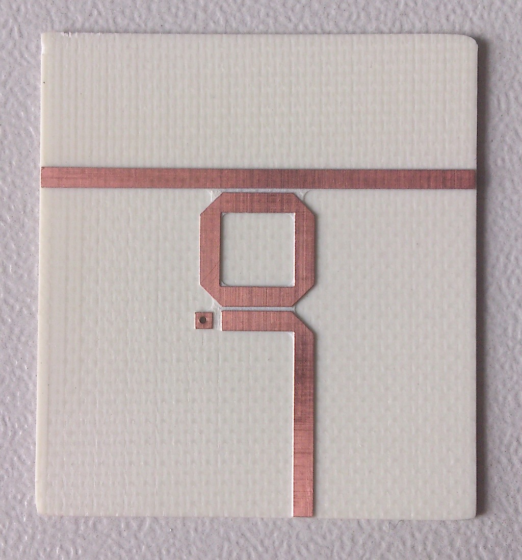

..dafür aber unglaublich schnell, wenn du mal eine HF-SMD-Platine brauchst und der Kollege in der Werkstatt nebenan sitzt. Geht super...dürfte aber wirklich auf Einzelstücke sinnvoll beschränkt sein. Mit Erfahrung lässt sich dann selbst 0,51er PTFE von Rogers bearbeiten.

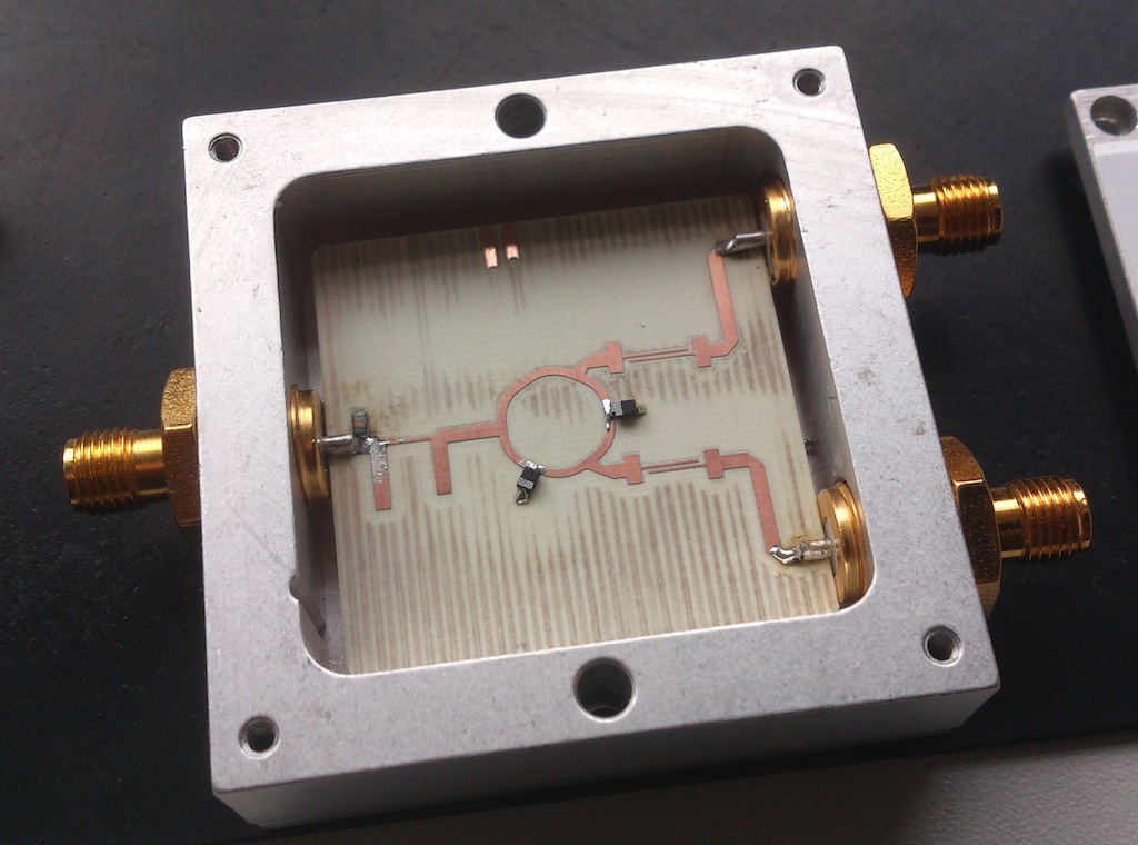

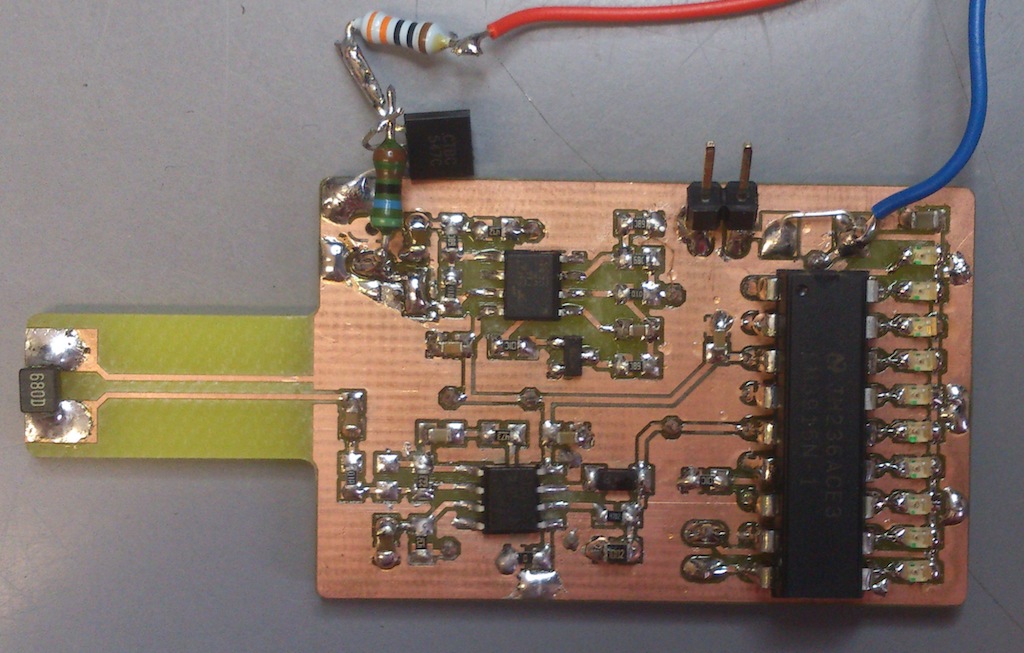

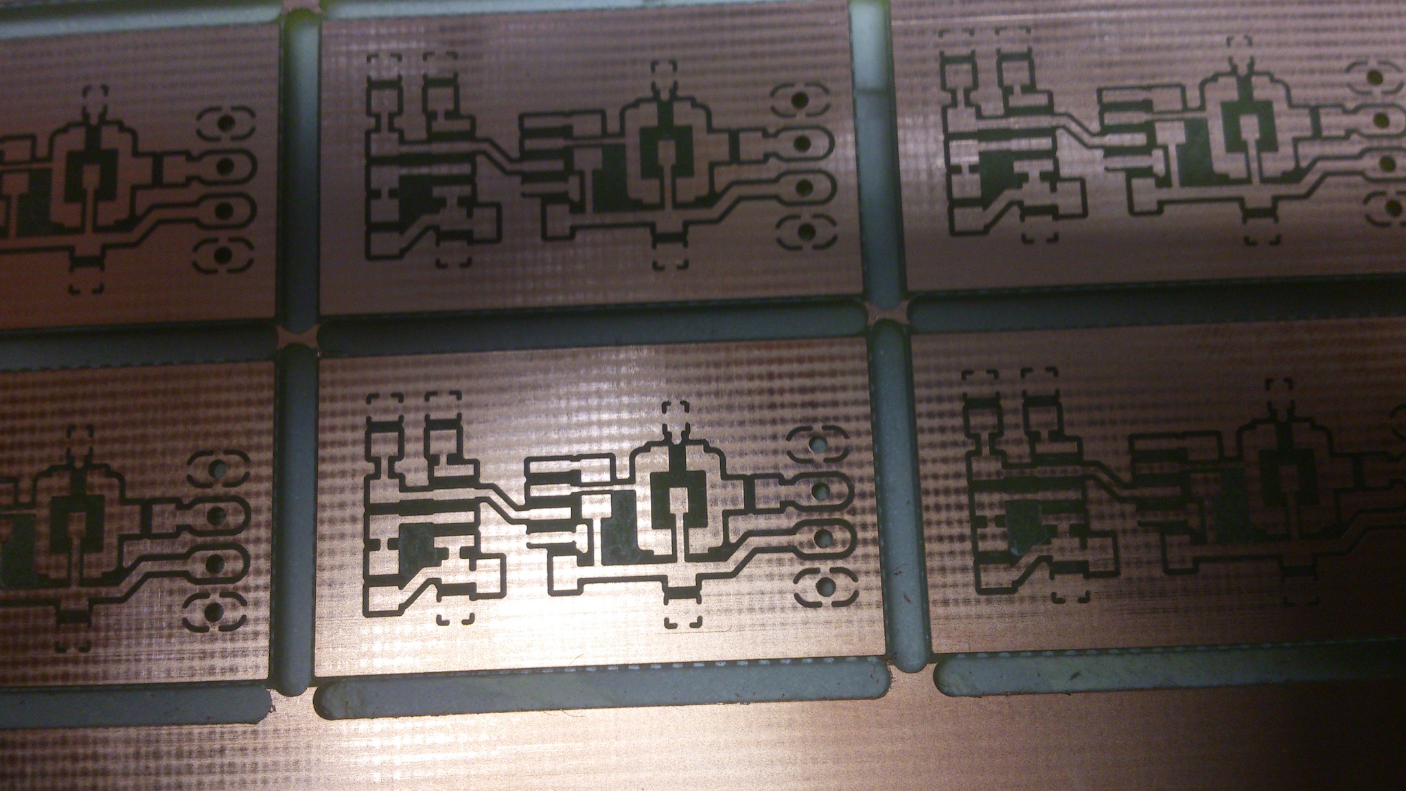

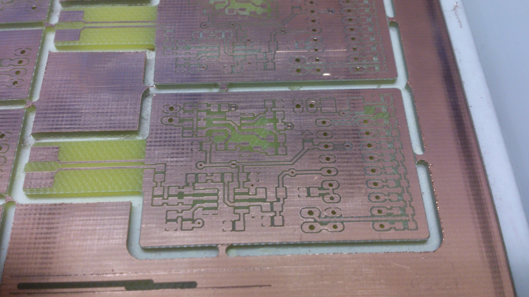

Hi, ich kann an der Uni eine Fräsmaschine nutzen, die extra auf Platinen ausgerichtet ist: eine LPKF Protomat S62. Damit geht von den Strukturbreiten alles was man auch zu Hause ätzen könnte. Bis 0,2mm Strukturen mit den normalen Fräsern. 0,1mm geht wohl auch, wird aber noch teurer. 10x Werzeugwechsler hat die Maschine auch und eine Staubabsaugung. Frästifenbegrenzung passiert einfach über einen Plastikkragen, der über die Platine schabt. Für zu Hase ist die Maschine auch eher nix. Mal vom Anschaffungspreis ganz abgesehen ist auch der Verschleiß an Fräsern beachtlich. Für eine komplexere Eurokarte kann man sicher 20-30 EUR Werkzeug 'verbrauchen'. Ein Paar Bilder von den Ergebnissen hab ich angehängt. Kommen alle aus dem Handy, also bitte nicht über Unschärfe beschweren :-) Sebastian

Vor allem bei Bild 1 u. 2 ist das Freiräumen durch den Fräser sehr kontraproduktiv. Ansonsten sieht das gut aus.
lutz h. schrieb: > Meine Erfahrung mit dem Fräsen ist, dass das Kupfer in die Fräsbahn > geschmiert wurde und so Kurzschlüsse erzeugte. Ist das ein Problem, > oder hatte ich eine ungünstige Werkzeug - Drehzahlkombination? Solche Probleme hatte ich noch nicht. Verwende Fräser mit konischer Spitze. Wenn die stumpf werden, sieht man das zuerst an unsauberen Kanten lange bevor elektrische Probleme auftreten. Sebastian
Michael_ schrieb: > Vor allem bei Bild 1 u. 2 ist das Freiräumen durch den Fräser sehr > kontraproduktiv. Das ist tatsächlich ein großes Problem, die Frästiefe so genau eingestellt zu bekommen, das möglichst wenig aber vor allem reproduzierbar viel vom Dielektrikum weggenommen wird. Insb. bei Mikrostreifen-Filtern im GHz-Bereich scheint das schon eine nennenswerte Rolle zu spielen. Sebastian
Hallo, ich lasse mir in der Firma öfter eine Platine fräsen. Bei uns macht das die Lehrwerkstatt. Es funktioniert hervorragend, auch für Layouts mit QFN und MSOP und TQFP. Damit es schnell geht, muss man halt alles mit Kupfer "füllen", weil der Fräser sonst ewig braucht. Daheim hätte ich den Fräser gerne, weil ich mir das Ätzen nicht antun möchte. Leider ist das nicht ganz billig.
Uwe Bonnes schrieb: > Glasfaser/Epoxy/Kupfer Staub ist auch nicht ohne... Du meinst ich soll die Beutel von der Absaugung zur Sondermüllsammelstelle bringen? Zum Thema: Der Fräserverschleiss ist um so geringer, je exakter die Frästiefe eingestellt wird. Wobei diese ja nur beim Fräserwechsel neu eingestellt werden muss. Durch den "Rutscher" ist die Frästiefe dann immer automatisch konstant. Wird nur die Kupferschicht gefräst, so hält der Fräser "ewig". Kupfer ist für den Fräser ja wie Butter. Nur wenn zu tief, also ins Glas gefräst wird ist der Verschleiss sehr hoch. Schreiberling schrieb: > Es funktioniert hervorragend, auch für Layouts mit QFN und MSOP und > TQFP. Damit es schnell geht, muss man halt alles mit Kupfer "füllen", > weil der Fräser sonst ewig braucht. Beim Isolationsfräsen hat man automatisch den geringst möglichen Fräserverschleiss, da keine Flächen frei gefräst werden. Für mich einfach perfekt. Ulli
Marius S. schrieb: > @Sebastian: was misst die Schaltung mit dem VU-Meter? Das ganze ist als Kurzschlussucher gedacht. Es ist im Prinzip eine sehr rudimentäre Nahfeldsonde. An der Spitze ist eine Spule als 'Antenne', danach kommt ein aktiver Gleichrichter und Verstärker, dann geht's auf die logarithmische LED-Bar. Idee ist, in eine Leitung mit unsichtbarem Kurzschluss (z.B. schlecht geätzte Platine ;-) ein Rechtecksignal einzuspeisen. Mit dem Kurzschlussucher lässt sich die Leitung verfolgen bis zum Kurzschluss. Danach fließt kein Strom mehr, also zeigt auch der Kurzschlussucher nichts mehr an. So ganz stabil läuft das ganze aber noch nicht. Muss die Verstärkung vielleicht auf mehrere Stufen aufteilen oder einfach das Layout verbessern. Im Moment macht sich die Schaltung gelegentlich ihr eigenes Empfangssignal und man sieht unregelmäßige Pulse auf der LED-Bar. Liegt jetzt schon ein 3/4 Jahr hier herum und wartet auf die Überarbeitung :-/ Sebastian
