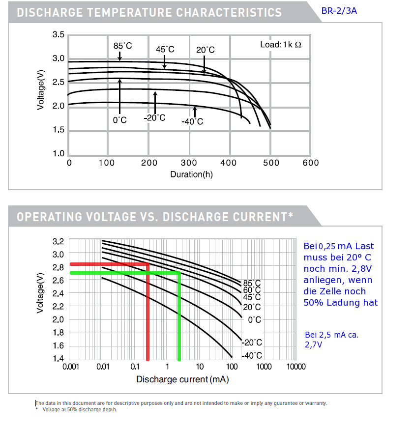

von Bernd D. (Firma: ☣ ⍵ ☣) (bernd_d56) Benutzerseite
Ich stand vor dem Problem, die noch vorhandene Restkapazität in einer
BR2/3a abzuschätzen.
Siehe Bild.
Das ist dann keine Messmethode, hilft aber zu entscheiden, ob man die
Zelle drin lassen kann oder lieber auswechselt.

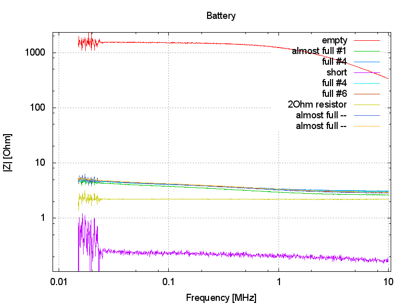

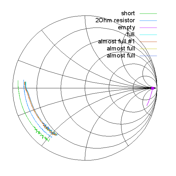

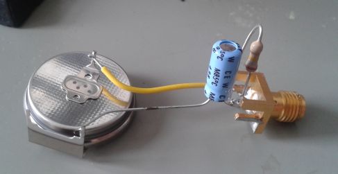

von Silvio K. (exh)
Ich habe mal mit einem VNA in die Zelle hinein gemessen. Mich hat auf
jeden Fall die Impedanz bei Frequenzen ungleich Null interessiert. Um
die Gleichspannung vom Gerät fernzuhalten, ist ein Block-C dazwischen.
Das Netz zwischen Referenzebene und Zelle habe ich für die kartesische
Ansicht herausgerechnet (2 Ohm-Vergleichsmessung, sind ziemlich 2 Ohm).
Im Smith sind die Rohdaten. Ich glaube auf diesem Weg sieht man nicht
viel. Eine volle und eine leere Zelle kann man gut unterscheiden, dazu
reicht aber das Multimeter aus. Also bis jetzt ein Erkenntnisgewinn ohne
Anwendbarkeit.

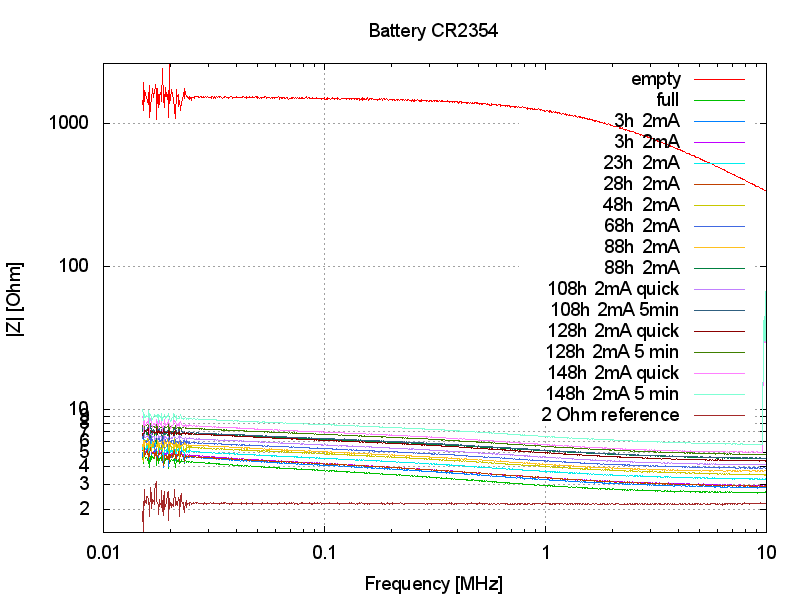

von Silvio K. (exh)
Kurzes Feedback: Der Innenwiderstand der Zelle steigt mit fallender
Kapazität. Ich halte euch auf dem Laufenden.
