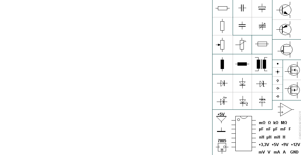

Hi Leute! Es kommt ja mittlerweile ziemlich häufig vor, dass die Nutzer hier im Forum ihre geposteten Schaltplanskizzen mit Paint oder ähnlichen einfachen Zeichenprogrammen anfertigen. Ich gehöre bisweilen auch dazu (hin und wieder poste ich von Rechnern aus, die keine Elektronik-CAD-Software installiert haben) und habe deshalb eine kleine Vorlage mit den für mich gängigsten Schaltsymbolen angefertigt. Die Symbole sind rechts angeordnet, so kann man bequem im linken Bereich den Schaltplan erstellen. Wenn man den rechten Bereich beim Posten "dranläßt", kann jemand anderes unkompliziert darauf zurückgreifen, um den geposteten Schaltplan zu verändern und zurückzuposten. Das ganze ist selbstverständlich nur für einfache Skizzen gedacht und soll kein CAD-Programm ersetzen. Wer will, kann sich die Vorlage gerne herunterladen und verwenden, erweitern, etc. Viele Grüße! PS: Anregungen und konstruktive Kritik sind Willkommen, reine Meckerpostings werden aber ignoriert.

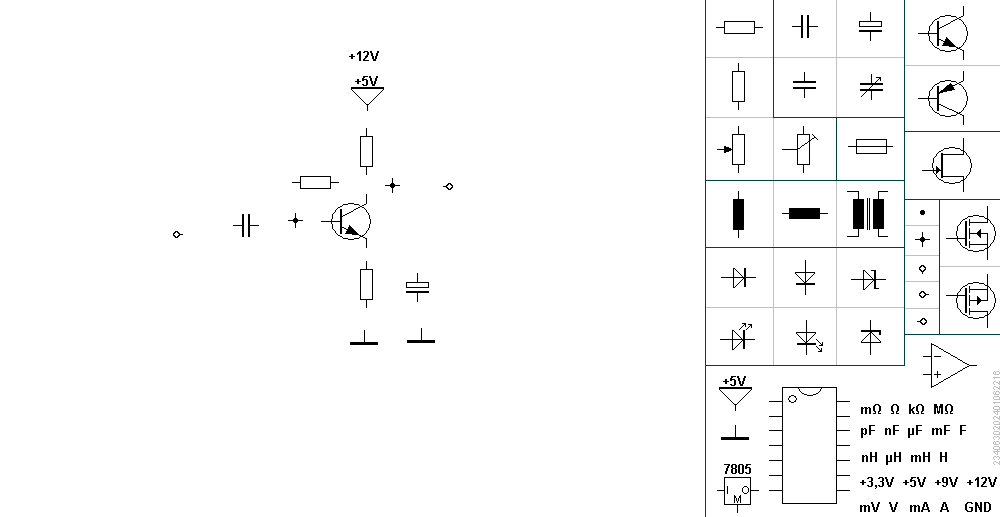

Als Beispiel für die Vorgehensweise, hier sind die benötigten Bauelemente rauskopiert...
Hallo danwaran, tolle Idee! So lassen sich schnell Korrekturen und Verbesserungen an Schaltplänen mit "On Board" Mitteln durchführen. Ich finde die Idee gut! Gruß. Tom

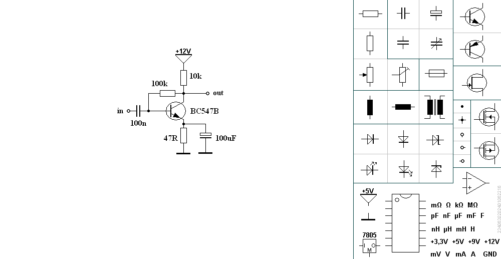

Danke Tom! Hier noch die verbundenen und beschrifteten Teile.

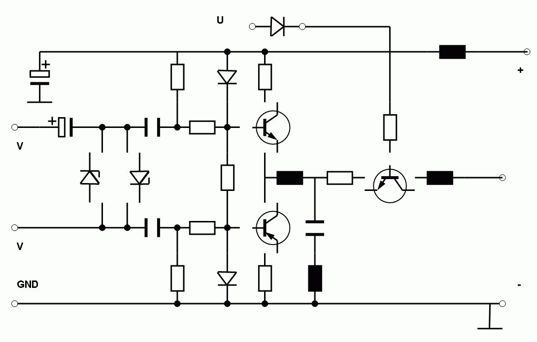

ge-nka schrieb: > Leute hört doch auf so ein Unsinn toll zu finden. Spielverderber :-) Ok, es eignet sich natürlich nur für Prinzipschaltungen, allerdings kann man damit sehr schnell Symbole drehen, spiegeln und an andere Plätze verschieben sowie mal eben Platz schaffen, indem an Zeilen und Spalten einfügt. Das geht in anderen Layout-Programmen nicht so einfach. Die Linien und Verbindungen rutschen auch mit, wenn man mit Raster gearbeitet hat. Wenn man sowas mit einem CAD-Programm macht, hat man oft ein Exportproblem. Wenn man das als Excel hat, dann kann man es leicht in Dokumente einfügen. Ausserdem lässt es sich nutzen, um einzelne Symbole in andere Designbeschreibungen einzufügen. Ich benutze sowas manchmal bei Digitalschaltungen, die noch ein bischen analoges drum herum haben müssen, wie einen Transistorausgang etc. Ich habe jetzt auf die Schnelle nur ein altes file gefunden. Es ist ein Excel mit einem Ausdruck. Habe mal zur Demonstration die Transistoren und Dioden um ein Kästchen versetzt.
