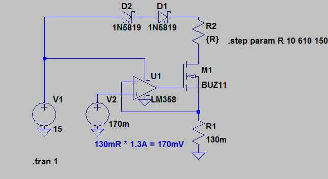

ich möchte einen Bleiakku 12V/7Ah möglichst einfach mit Teilen laden,
die ich hier rumliegen habe und habe mir eine einfache Schaltung
erstellt.
Akku: http://www.pollin.de/shop/downloads/D271017D.PDF
Vorhanden ist ein 15V/4A Schaltnetzteil.
Aus dem Datenblatt habe ich herausgelesen, dass ich den Akku mit 1.75A @
14.5V +/- 3% laden darf.
Meine Schaltung begrenzt den Strom auf max. 1.3A. Zum Ende, wenn der
Strom in den Akku nur noch wenige mA beträgt, steigt die Spannung auf
max. 14.52V bei ca. 25mA.
Die Verlustleistung im FET beträgt höchstens 6.5W (15V - 10V Akku *
1.3A). Mit meinem KK (6.2 K/W) komme ich auf ca. 83°C im FET. Der
Kühlkörper wird dann so ca. 65°C haben.
Meine Fragen:
Ist diese Art zu laden überhaupt sinnvoll, oder habe ich da nur Mist
produziert?
Kann ich den Akku unbeaufsichtigt laden oder mag der Akku die kleinen
Ladeströme bei 14.5V nicht? Schwebeladung ist mit 13.65V angegeben. Bei
welchem Ladestrom sollte man abschalten?

Was ein Aufwand!
Nimm einen LM317, Ladeschaltung siehe App-Notes und fertig!
Von solchen Schaltungen habe ich einige seit Jahren in Betrieb.
Die Ladespannung habe ich immer auf 13,8V eingestellt. Das vermeidet
Gasung
der Zellen. Da ist die Spannung am Ausgang der Ladeschaltung im
Leerlauf!
Die Strombegrenzung macht der LM von alleine.
Einfacher geht es wirklich nicht!

von Gast 1. (gast1740)
Danke schonmal.
Hatte die interne Strombegrenzung (die perfekt passt) garnicht mehr auf
dem Zettel. Bei 15V wirds etwas eng mit 2.5V dropout voltage @ 1.5A aber
ich habe noch ein 18V Netzteil. Damit produziert das Ding aber etwas
mehr Verlustleistung.
18V - 10V Akku * 1.5A = 12W
Da müsste ein größerer KK ran.

Der LM317 könnte auch bei 15V passen, da die dropout voltage mit
sinkendem Ladestrom sinkt. Wieviel Kapazität lasse ich ungenutzt, wenn
ich zum Ende hin nur mit 13.3V statt 13.8V lade?
Nein, wenn deine Ladeschlussspannung von 14.5 erreicht ist, muss auf
13.65V zurückgeschaltet werden. Das tut deine Schaltung nicht.
Da man von 15V auf 13.8V immerhin 1.2V hat, was zwar für einen LM317
vorne und hinten nicht reicht, kann man die Strombegrenzung, mit der
eine Überlastung des Netzteils verhindert wird, einfacher machen:
 +15V --+----------+
        |         0.5R
       E|          |
  BC557 >|-1k-+-1k-+
        |     BD240|E   |
      220R     |   |    |
        |      |  113k  |
        |    Akku  +--TL431
        |      |  25k   |
 GND ---+------+---+----+
Diese Schaltung begrenzt den Strom (auf ca. 1.3A) und die Spannung (auf
genau 13.8V), geeignet zum Dauerladen.

Super, vielen Dank. Werd mir die Schaltung mal simulieren und ein
bisschen angucken. Wär auch zu schön gewesen, wenn es einfach so
geklappt hätte :)
