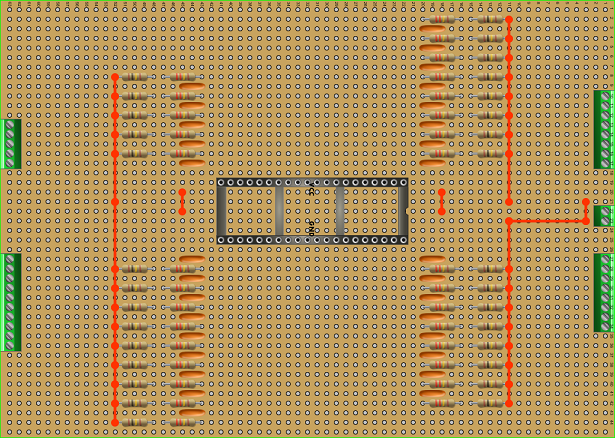

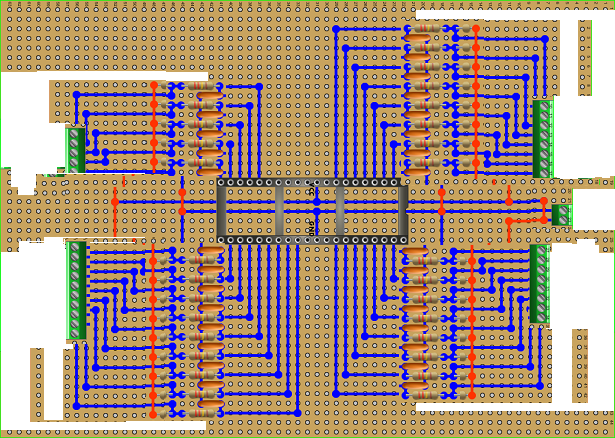

Hallo, würde gern meine erste Lochrasterplatine löten. Nach dieser Anleitung würde ich das gern machen http://www.b-redemann.de/download/loeten.pdf Da ich aber glaube das das Layout noch Verbesserungspotenzial hat, wollte ich kurz mal euch fragen ob das noch platzsparender geht was ich da erstellt habe. Andere Bauteile vielleicht? Die Widerstände könnte ich noch stehend platzieren. Weil momentan ist eine sehr große Lochrasterplatine von nöten, die ich in der Größe nirgends zum kaufen finde. Alle Verbesserungsvorschläge sind gern willkommen! Danke und Grüße toxsin

Kannst Du nicht den IC-Sockel um 90 Grad drehen? Dann kannst Du eventuell die Leitungen geradliniger zu den Klemmen führen.
Hallo, die Frage war ob das Layout (siehe 1. Post Anhang) noch platzsparender geht. (die Option mit stehenden R werde ich noch probieren) Weitere Frage wäre wo ich eine so große Lochrasterplatine finde (beidseitig mit Kupfer). Sorry falls meine Eingangs gestellte Frage zu unverständlich war. Danke und Grüße toxsin
Jenar Gun schrieb: > Da ich aber glaube das das Layout noch Verbesserungspotenzial hat, Ich denke, man muss mit Lochrasterplatten keinen Schönheitspreis anstreben. Deshalb würde ich die IC-Fassung hochkant stellen und Bauelemente die direkt aneinen Pin sollen ins erste Loch daneben stecken und den Bauelementedraht zum Anschluss an die Fassung nehmen. Ausserdem kann man isolierte Drähte auch schräg über die Platine führen. Entkopplungskondensatoren würde ich mit möglichst kurzen Drähten von unten auf die Platine löten. Gruss Harald
Und die Doppelreihe Widerstände versetzen, dann spart man sich einen Knick.
Sicherlich geht das platzsparender, aber woher hast du Schraubklemmen mit 2.54mm Abstand ? Eine Europakarte wird schon reichen. Bloss vermisse ich Abblockkondenstaoren, die Beschaltung von AVCC und AREF
HDA schrieb: > Kannst Du nicht den IC-Sockel um 90 Grad drehen? > Dann kannst Du eventuell die Leitungen geradliniger zu den Klemmen > führen. Das werde ich mal in Blackboard so versuchen. Bringt bestimmt eine Platzersparnis. Danke!
MaWin schrieb: > Sicherlich geht das platzsparender, aber woher hast du Schraubklemmen > mit 2.54mm Abstand ? Eine Europakarte wird schon reichen. > > Bloss vermisse ich Abblockkondenstaoren, die Beschaltung von AVCC und > AREF Stimmt!! Verdammich! Die sind ja mit doppelten Rastermaß RM5.08 die die ich hab. Aber vielleicht ist das insofern nicht schlecht, da ich mir den von Udo beschrieben Knick spare. Bzgl. Ablockkondesatoren muß ich mir mal das Wissen zu aneignen wie und warum genau. Les grad hier http://rn-wissen.de/wiki/index.php/Abblockkondensator Beschaltung von AVCC und AREF ist warum genau notwendig? Im Test auf einer Experimentierplatine läuft alles soweit ohne Fehler. Es geht im übrigen u.a. hierum http://stefanfrings.de/bfAlarm/index.html Es ist quasi ein Einstieg in die ganze Materie für mich. Bin gespannt ob ich das alles auf Europakartengröße schrumpfen kann. Danke und Grüße toxsin

Schwer zu sagen, wie man dir helfen kann? Es scheint sich um ein 1C mit einer reinen IO-Beschaltung zu handeln. 1. Es scheint der Blockkondensator bei der Versorgung des IC zu fehlen. Beim Anschluss einer Stromversorgung an eine Flachbaugruppe sollte auf dieser mindestens noch ein entsprechender Elko oder besser ein eigener Spannungsregler verbaut sein. 2. Der Rest der Beschaltung scheint eine IO-Beschaltung mit Tiefpass zur Entstörung zu sein. Was istmit einem Überspannungsschutz. Hier könnte man ggf die Kondensatoren unter dem IC verbauen und die erste Widerstandsreihe direkt unter dem IC verbauen. Damit kann man das Layout straffen und viel Arbeit beim Löten sparen. Meine Glaskugeln sagt mir, dass es sich um eine Schaltung mit einem atmen 644 handelt. Hier stellt sich dann die folgenden Fragen: - was ist mit einer Reset-Beschaltung? - was ist mit einer ISR-Beschaltung? - was ist der Beschaltung der Stromversorgung, insbesondere für die Analogen Eingänge? - was ist einem externen Quarz, I2C oder UART? Auch deine IO-Beschaltung solltest du noch einmal prüfen, die kann je nach Ausführung und Dimensionierung Probleme als Input oder als output mitsich bringen. Mein Tipp, Überarbeite die Schaltung noch einmal und Ergänze diese um die Funktionen und Beschaltungen, die du brauchst. Es macht wenig Sinn, alle IOs mit einem Tiefpass mit Pullup zu versehen, insbesondere nicht die analogen Eingänge. Lese das Datenblatt des 644 und die Aplicationnotes. Baue danach eine Test Schaltung auf Breadboard auf und teste diese. Erstelle dann das Layout und lege los.

Jenar Gun schrieb: > Bzgl. Ablockkondesatoren muß ich mir mal das Wissen zu aneignen wie und > warum genau. Les grad hier > http://rn-wissen.de/wiki/index.php/Abblockkondensator Bitte einfach machen ;o) http://www.mikrocontroller.net/articles/Kondensator#Entkoppelkondensator Du könntest Dir überlegen ganz oder teilweise auch SMD 0805 Widerstände/Kondensatoren einzusetzen. Eine Frage meinerseits: Braucht man die ganzen 100nF Kondensatoren wirklich?
- die ganzen Kondensatoren in SMD unter den IC-Sockel- - die Widerstände neben den Kondensatoren in THT direkt neben den Sockel - die anderen Widerstände in SMD drunter

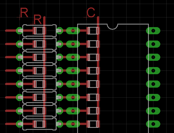

Hallo, eine Frage: Wozu braucht man eine so riesige Lochraster-LP für einen einzigen IC? Ich empfehle gar keine Durchstecker-BE zu nutzen. Widerstände in der Bauform 1206 oder noch besser 0805 kannst du direkt auf die Lötaugen setzen. Kondensatoren z.B. 100nF ebenso. SMD-BE auf Lochraster machen machen sich prima. Das kann dann z.B. so aussehen: http://uwiatwerweisswas.schmusekaters.net/Uwi/ELEKTRONIK/motorsteuer_kl.jpg Wenn du dann die SMD-Widerstände unten gleich direkt an die IC-Fassung dran setzt, sparst du die noch je einen Draht. Solche Schaltungen macht man meist zum Testen. Das soll ja auch zügig voran gehen. Gruß Öletronika
